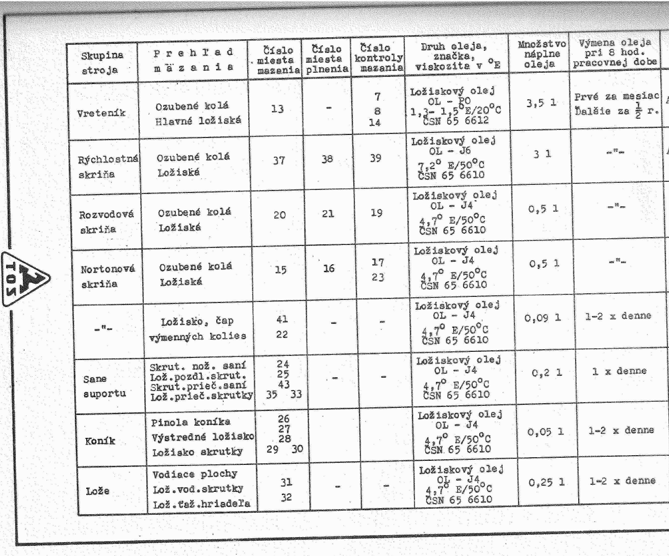

Mój brat zakupił tokarkę SV18RA i chcielibyśmy wymienić oleje. Znalazłem co prawda DTR ale nie potrafię dobrać obecnych olei na podstawie wpisów z niej. Może ktoś rozszyfruje i pomoże.

Znajomy pracujący w "totalu " kiedyś mi to tłumaczył
Obok zamienniki TOTAL:
1,3-1,5* E/20*C
CSN 65 6612
Mobil velocite oil - 3 .- DROSERA MS 2
shell tellus 11
BP energol HP 1
7,2* E/50*C
CSN 65 6610
mobil DTE extra CIRKAN RO ( LEPKOŚĆ nie jest podana)
shell vitera 41 CIRKAN RO ( lepkość pdp. 46 )
bp energol hp 40
4,7* E/50*C
CSN 65 6610
Mobil DTE heavy medium CIRKAN RO 68
shell tellus 33
BP energol hp 20
A zalałem ms2 wrzeciennik , ważne żeby panewki i wrzeciono były w idealnym stanie i lan-y 46 i 68 do nortona i reduktora .
