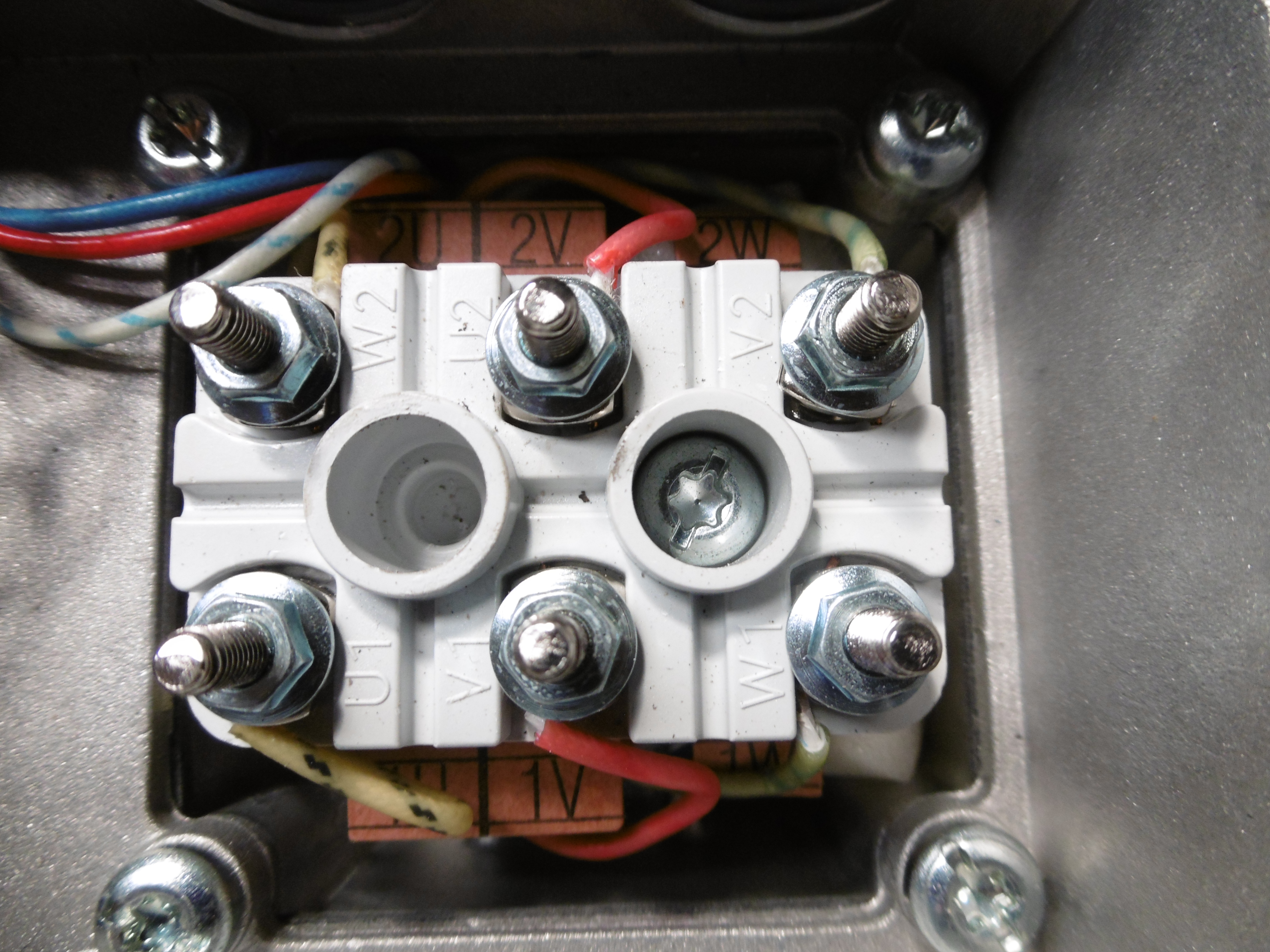

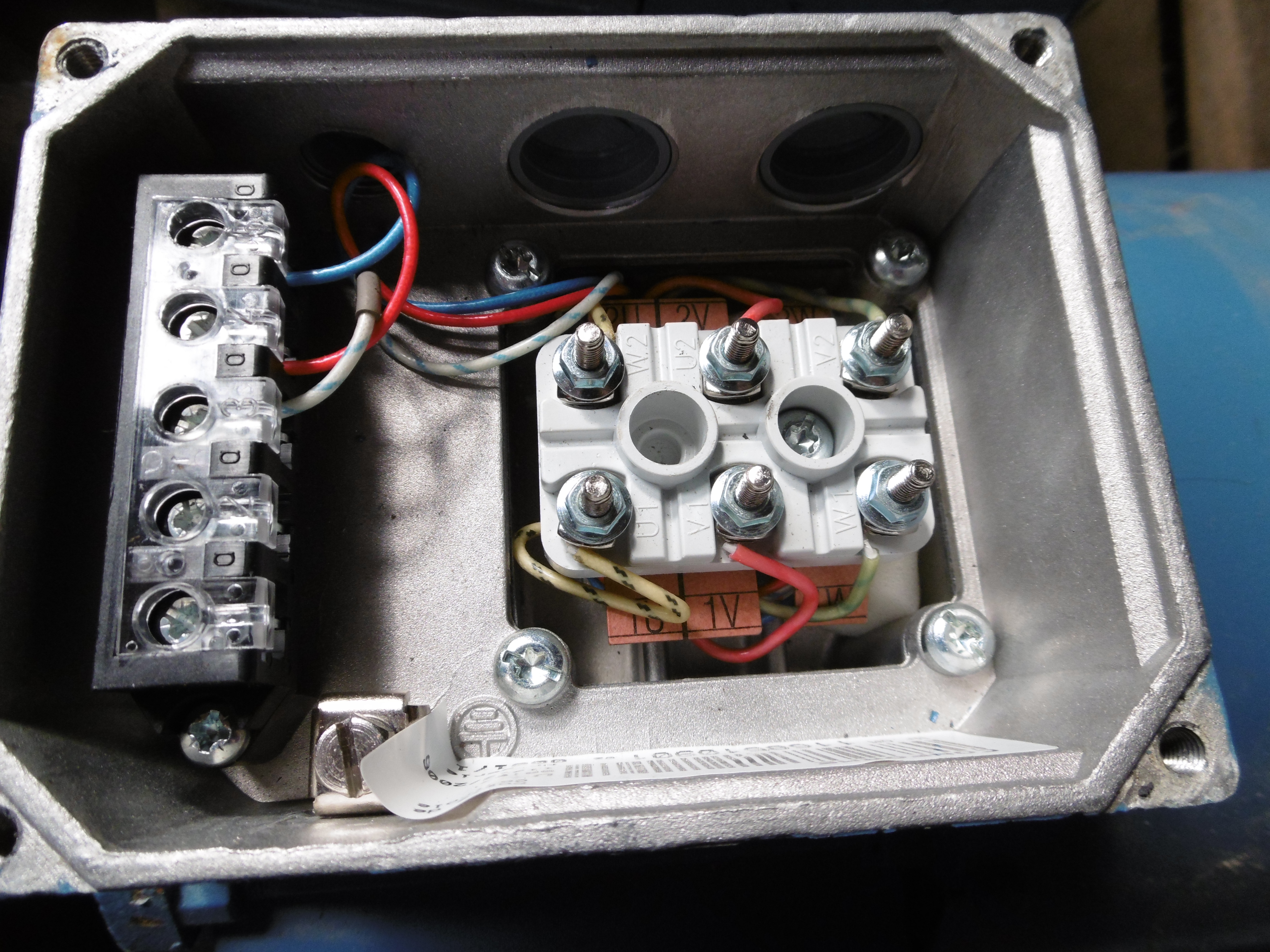

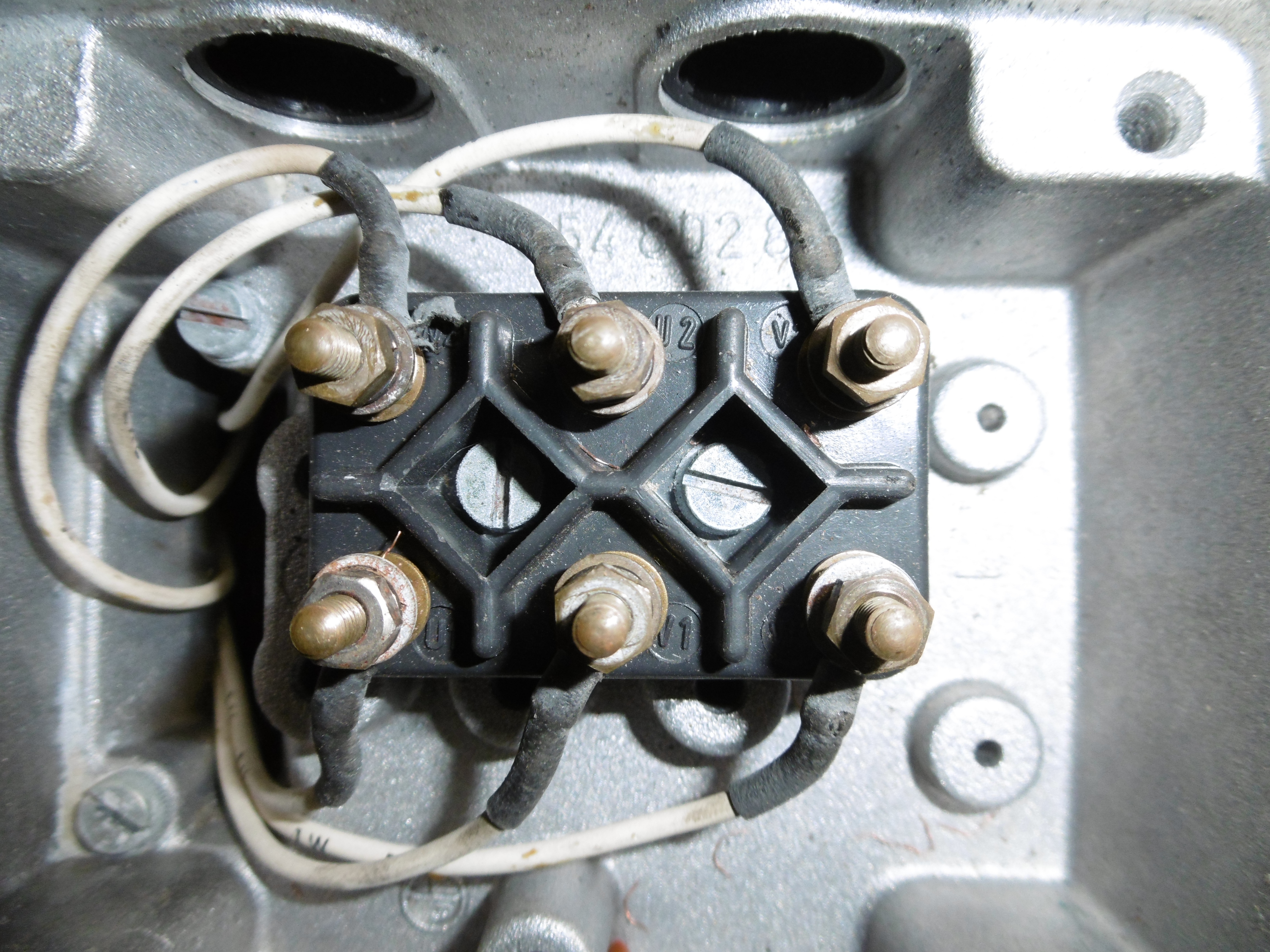

Nabyłem ostatnio dwa różne silniki trójfazowe i potrzebuję pomocy w ich podłączeniu.
Pierwszy z nich trójkąt/gwiazda gwiazda:
W puszce nie było żadnych przewodów na których można by się było wzorować. Próbowałem podłączać tak jak na naklejce z pokrywy, ale tylko buczy.

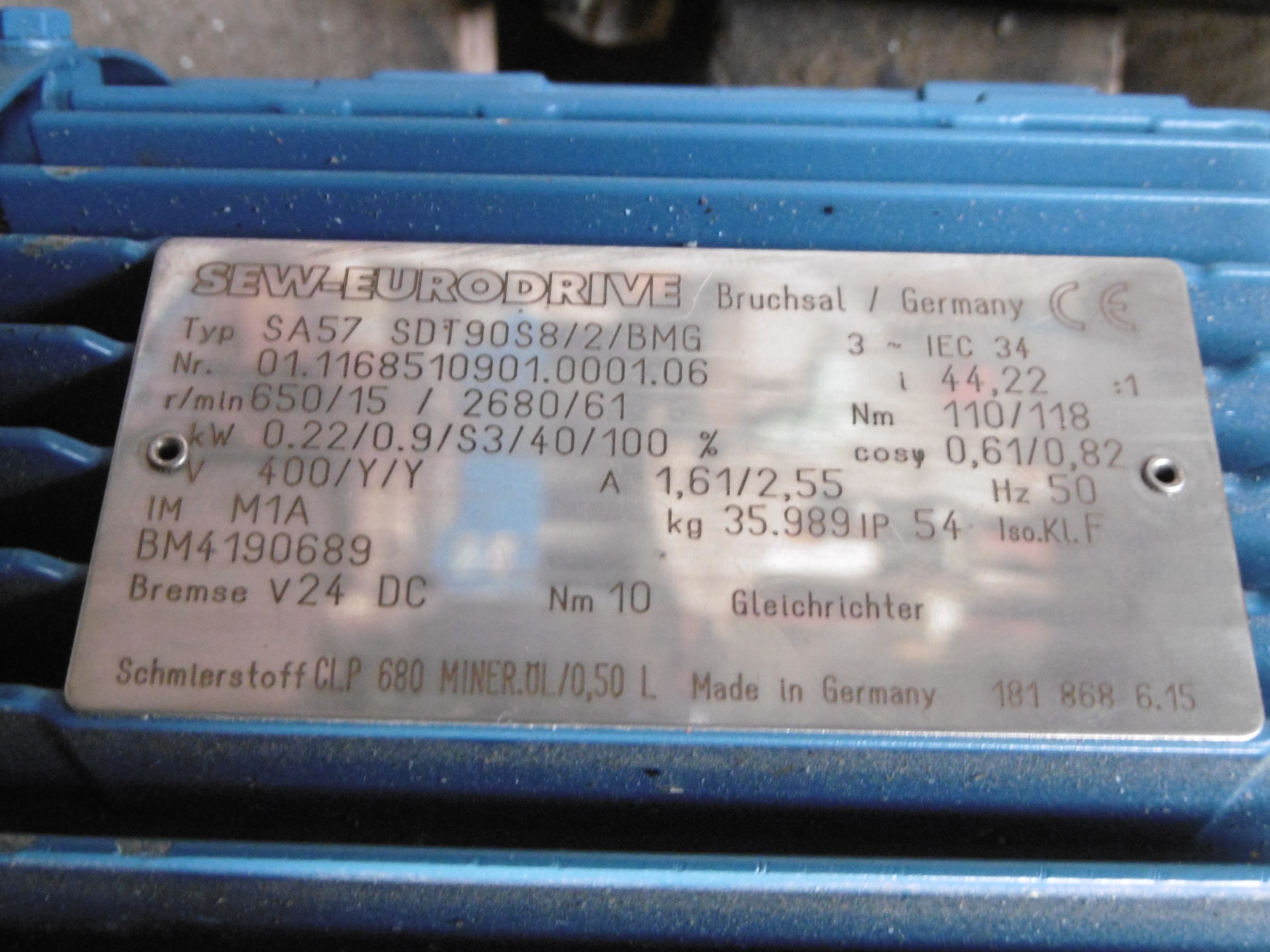

Drugi silnik:

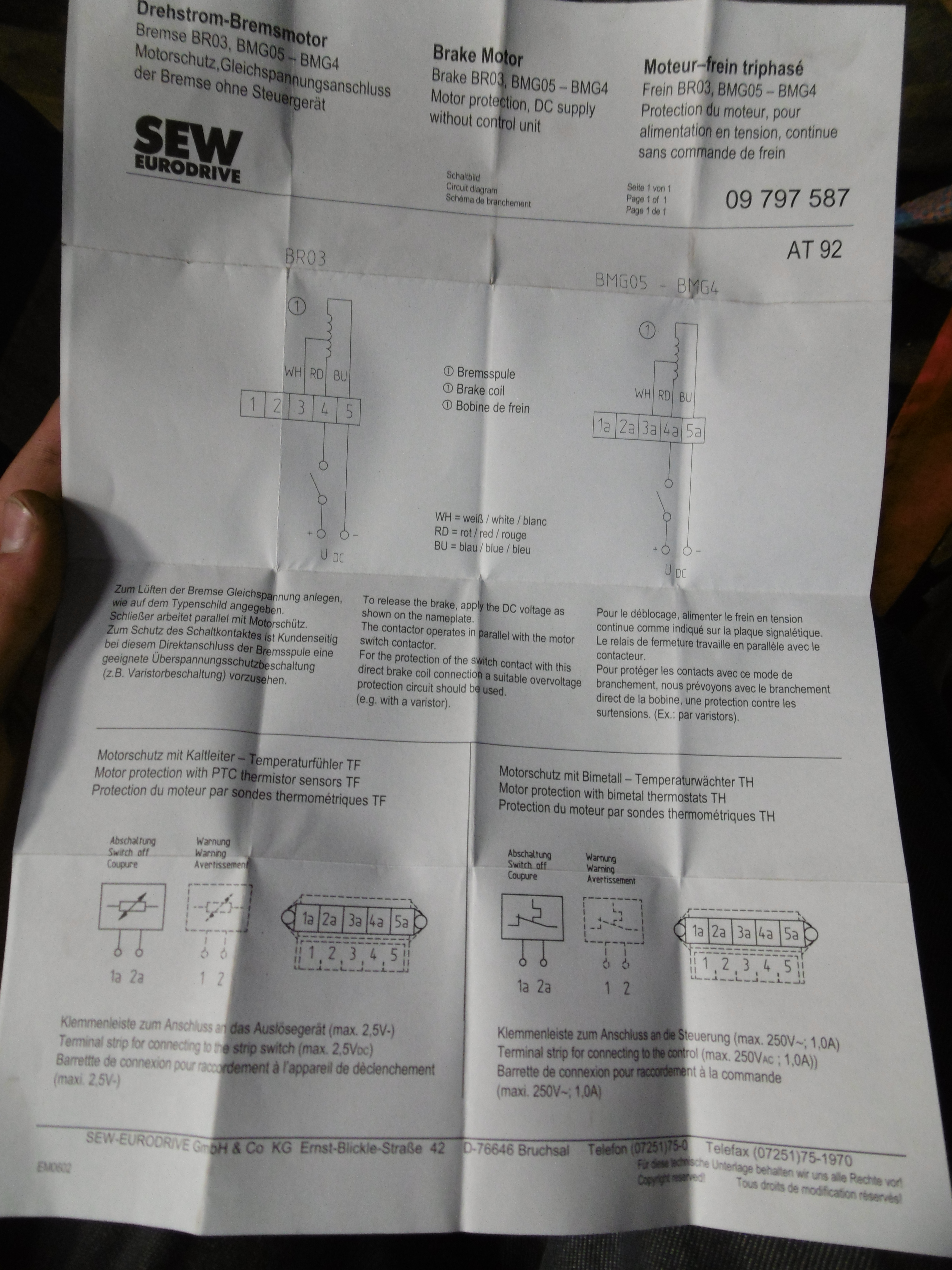

Nie wiem czy mogę go podłączyć w gwiazdę do zwykłej sieci, ponieważ wtedy na każdym uzwojeniu będzie tylko 230V, a nie 400V z tabliczki (czytałem że zbyt niskie napięcie zasilania może pod obciążeniem uszkodzić silnik). Jeszcze zastanawia mnie ten hamulec, czy jest on cały czas aktywny i trzeba mu podać 24V żeby silnik ruszył?
Jeśli dobrze rozumiem to w polskiej sieci jest 3x400V i można podłączyć silniki: 230V/gwiazda oraz 400V/trójkąt, czy tak? Więc pierwszy silnik tylko w trójkąt? A drugi?

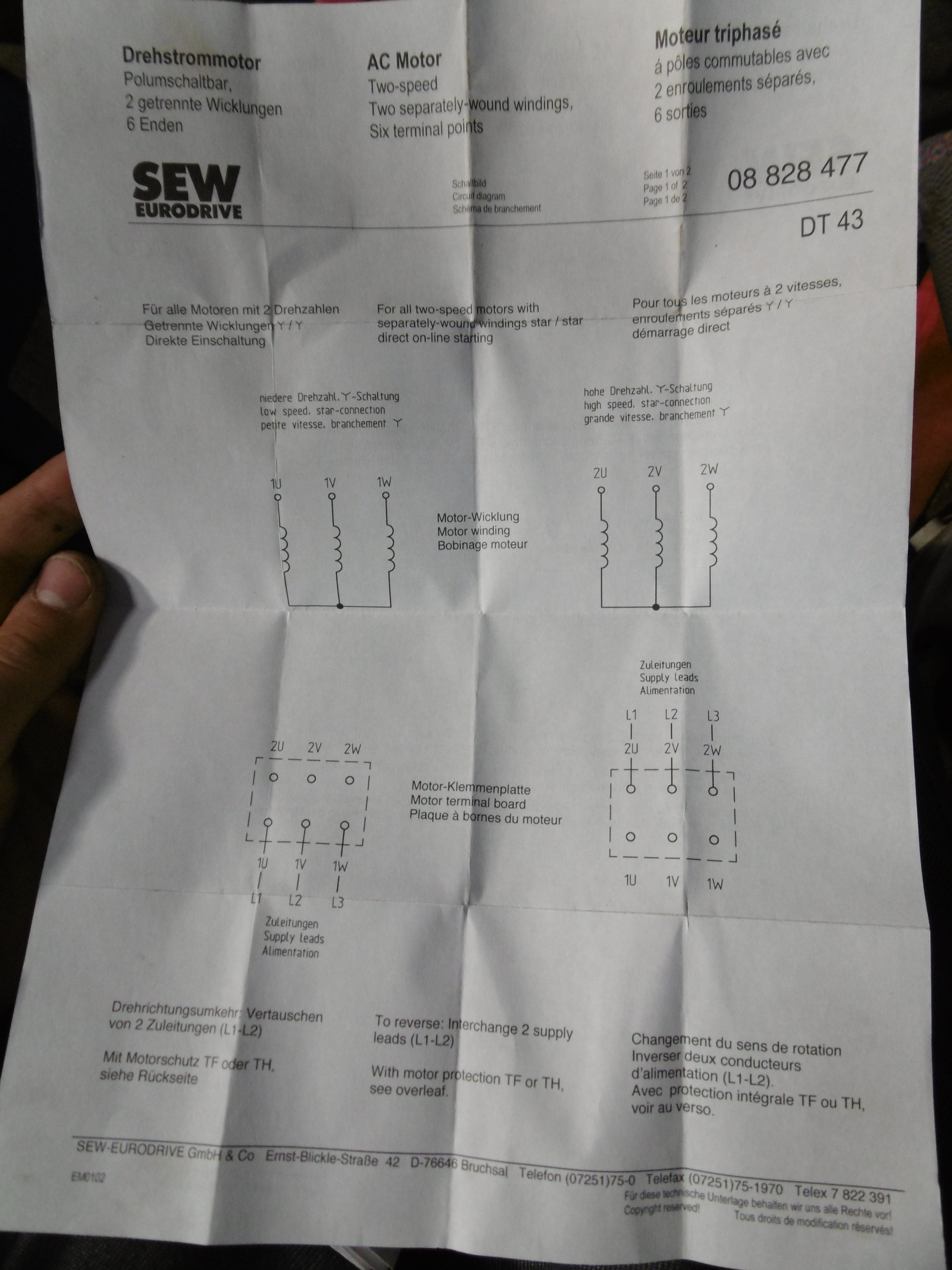

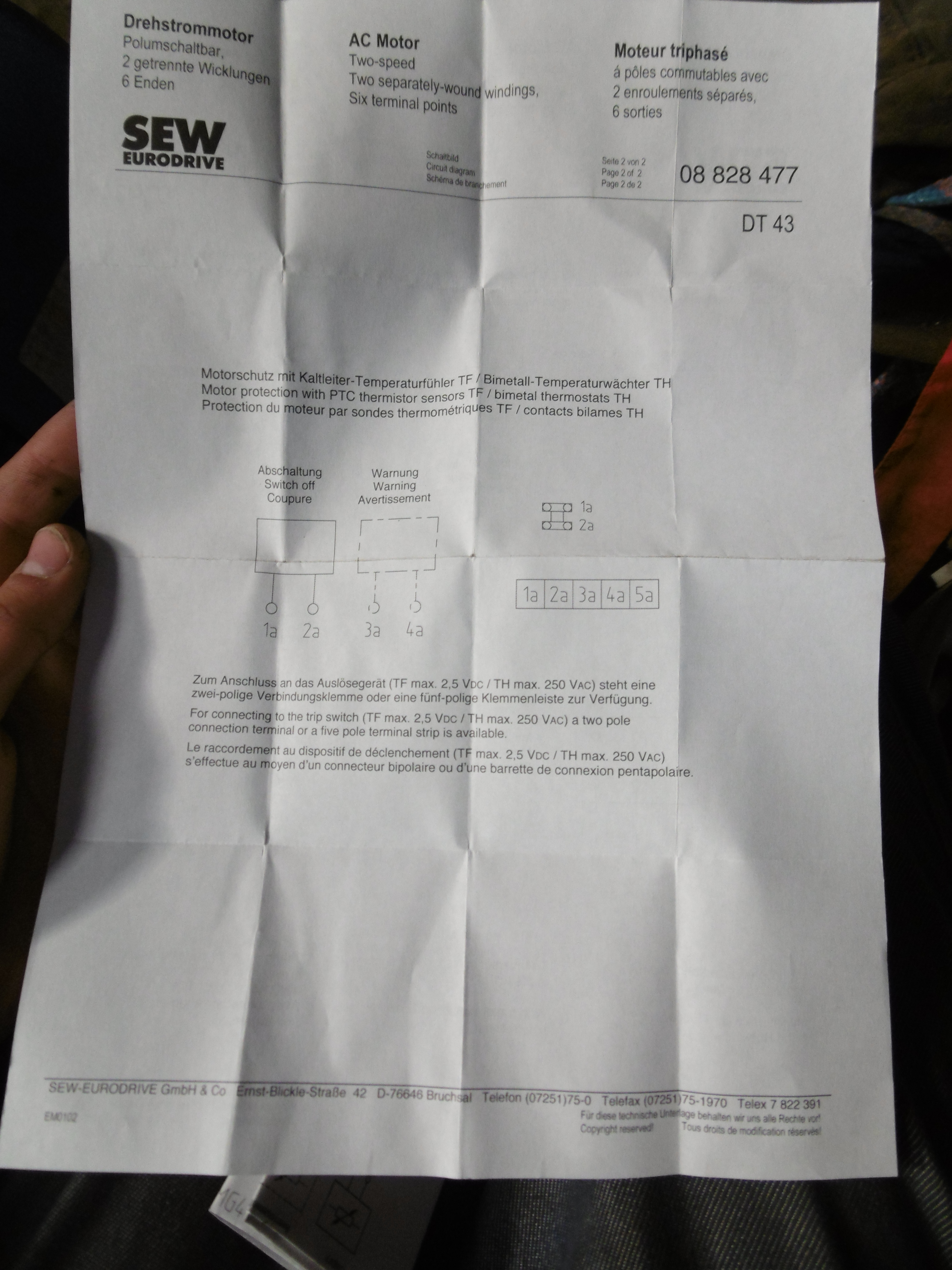

Drugi silnik jest na napięcie międzyfazowe 400V. Z tego co jest napisane w załączniku silnik ten posiada dwa osobne uzwojenia, oba połączone w gwiazdę wewnątrz silnika. Jeśli chcesz uzyskać wolniejsze obroty podajesz trzy fazy na zaciski U1,V1,W1. Analogicznie jeśli chcesz szybsze obroty podajesz zasilanie na U2,V2,W2.
Odnośnie hamulca- czy oś silnika obraca się swobodnie? Jeśli silnik rzeczywiście posiada hamulec to oś nie będzie się obracać. Przy podaniu napięcia zasilania na uzwojenia silnika należy podać również napięcie stałe na hamulec, który dopiero odblokuje oś i umożliwi jej obrót.
Co do zbyt niskiego napięcia - generalnie producent nie wymaga przeliczania napięć na uzwojeniach w zależności od połączenia. Tabliczka opisuje napięcie międzyfazowe, jakie musisz dostarczyć do silnika aby poprawnie pracował. Międzyfazowe 230V uzyskasz na przykład z jednofazowego falownika - do takiego urządzenia silnika o napięciu międzyfazowym 400V podłączać nie należy.

Problemem w tych silnikach jest to że posiadają fabrycznie zamontowane motoreduktory i musiałbym je rozbierać żeby sprawdzić czy oś się obraca (jeśli nic nie wymyślę to będę rozbierał, ale póki co się wstrzymam). W wolnej chwili podłączę 24V pod styki hamulca i zobaczę czy ruszy. Z drugim silnikiem pewnie sobie poradzę bo jest instrukcja, gorzej z pierwszym...

Jeżeli w pierwszym silniku połączysz gwiazdę na stykach które powinny być zasilane, czyli je zamienisz to nie wróżę długiego życia temu silnikowi. To jest silnik o przełączalnej ilości biegunów w uzwojeniu, a więc posiada jedno uzwojenie, i raz podaje mu się napięcie z jednaj strony tabliczki zaciskowej, a innym razem z drugiej, z tym, że gdy podasz mu napięcia z drugiej strony to z pierwszej strony trzeba podłączyć te styki w gwiazdę. Pamiętaj, że musisz wiedzieć które ze styków powinieneś łączyć w gwiazdę z oznakowania styków, z instrukcji, lub z wiedzy ogólnej o tego rodzaju silnikach. Taki jest układ łączenia tego silnika
Poniższe zdjęcie nie jest od takiego silnika jak twój, dodałem je, żebyś zwrócił uwagę na oznakowanie styków.

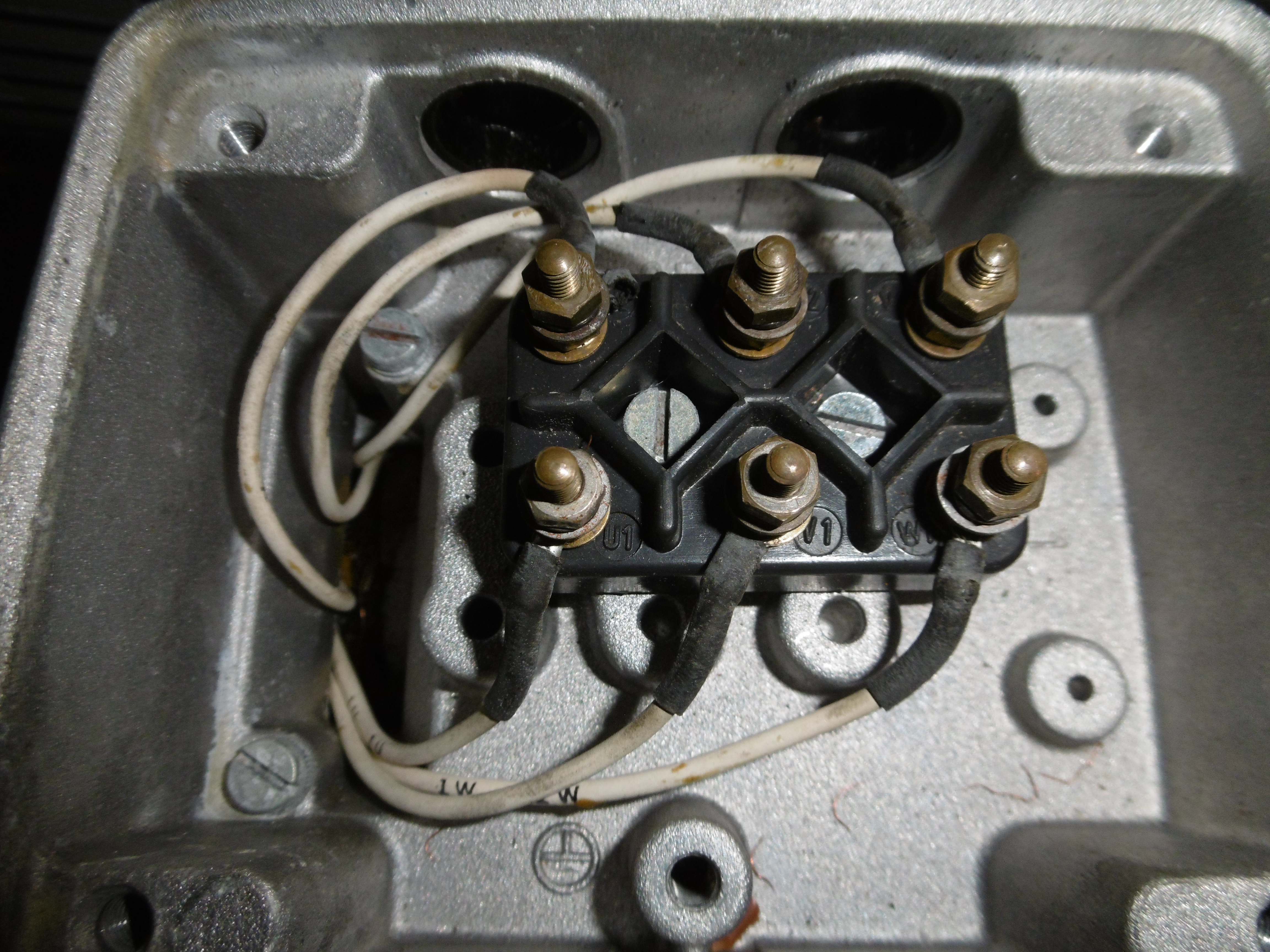

Drugi silnik ma już we wnętrzu połączone uzwojenia w gwiazdę i na tabliczce podłącza się tylko zasilanie. Tak właściwie to ten silnik ma w sobie dwa osobne uzwojenia wciśnięte do jednego rdzenia i trzeba podłączać zasilanie albo do jednego albo do drugiego z nich, a więc gwiazdy już się na zaciskach nie łączy.
