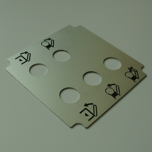

Od razu zaznaczę urządzenie ma być do prac garażowych.
Nawet chińska zabawka pewnie wystarczy, ale wolę podpytać fachowców.
Ogólnie potrzebuję urządzenie i nie wiem czy to ma być grawer, frezarka czy jakiś inny laser :)
W większości będę potrzebował na aluminiowych formatkach PA6 wypalić/wyfrezować/wygrawerować logo oraz numer seryjny.
Taka mini produkcja pewnych rzeczy. Czyli wkładam detal, odpalam urządzenie i mam logo firmy + numer seryjny.
Dodatkowo chciałbym samemu z laminatu grawerskiego robić takie rzeczy jak panele czołowe urządzeń, bo mam kilka projektów do zrealizowania (głównie panele do sterowania falownikami w tokarce i wiertarce stołowej).
Czyli coś takiego (zdjęcia z internetu):
Obrazek Obrazek Obrazek
Pole robocze myślę, że 20 cm x 20 cm to będzie odpowiednie.
Co mi polecicie?
Drogie to inwestycje?

Hmm, a może by tak naklejki/kalki?
Serio mówię, nie ta "jakość" ale względem poniesionych kosztów... :roll:
Jest to jakaś opcja. Ja bym szedł mimo wszystko w "cięcie" materiału czyli frezareczka/grawerka.
Skonfrontowałbym to z laserem pod względem ceny - ma mniej zalet bo 3D nim nie zrobisz.

A nie lepiej zlecić firmie na zewnątrz? Jakoś dla samych grawerek i ewentualnych otworów w płytkach to koszta dobrego lasera lub frezarki bedą niewspółmiernie duże do pracy, którą ma wykonywać. Myślę, że cenę któregokolwiek z tych urządzeń bedziesz mógł zlecić wykonanie naprawdę całej masy takich tabliczek. Chyba że planujesz coś na naprawdę masową skalę. Nie jestem w temacie laserów ale nawet te, które mogę przepalić kartkę papieru i grawerować/wypalać w drewnie już trochę kosztują. Jak chcesz wypalać w płytkach alu to jak się nie mylę to sama tuba lasera to już chyba ponad 10000 PLN będzie kosztować? Najtańsza chińska frezarka na wałkach wiszących to już kilka tysięcy PLN na początek. Coś lepszego krajowych wytwórców to już też kilkanaście tysięcy PLN-ów. Coś więcej planujesz oprócz tych grawerek?

a jakiej jeszcze podpowiedzi oczekujesz? laser odpada jak już wyżej napisane, pozostaje ploterek grawerujący a do Twoich zadań nawet chińczyk 3020 w zupełności wystarczy, wrzeciono 800W polecam. https://www.ebay.co.uk/sch/i.html?_from ... 0&_sacat=0
