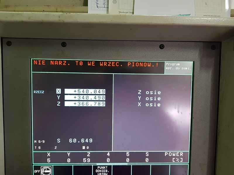

Pojawił mi się nagle taki błąd po skończonym programie jak na zdjęciu, maszyna stanęła. Nic nie da się zrobić, ani ruszyć osiami, ani zdjąć narzędzia. Po wyłączeniu jej i ponownym włączeniu nawet nie da się jej zbazować. Proszę o pomoc co to może być za błąd. Zdarzyło się to pierwszy raz.

jezeli frezarka ma glowice skretna to ustaw ja do pozycji gdzie maszyna ma wymiane narzedzia, u Ciebie to jest os pionowa wiec przestaw maszyne na ta os

Dziwne, wydawało mi się, że DMU80E ma tylko wrzeciono piomowe. Wyglàda jakbyś chciał załączyć wrzeciono poziome, którego zdaję się nie masz.

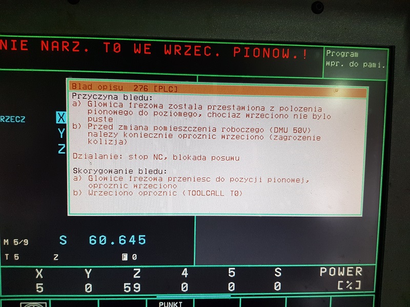

Na początku musisz ruszyć osiami, np używając pilota (wędki). Wypadało by zdjąć narzędzie ręcznie, funkcjami serwisowymi (MODE 789 ENT HELP), przekonać frezarkę że w wrzecionie nic nie ma (czyli T0).
Na końcu przekonać sterowanie, że masz załączoną oś pionową np Tool Call 2 Z.
Tak sobie gdybam, bo nie miałem do tej pory takiego problemu.

Nie chodzi o położenie glowicy, tylko był błąd przy resecie i uklad mysli, że ma mieć puste gniazdo (T 0) ale w gnieździe coś siedzi, albo czujnik zacisku sie zdupcyl.

1. Wejdź w edycję softkey pod monitorem (kółeczko)
2. Wejdź w jakiś pgm wciśnij mod z klawiatury.
3. Wpisz 789 EnT
5. Wróć do ekranu referencji ( koleczkiem)
6. Mod.
7. Help lub pomoc
8. Wyjmij narzędzie ręcznie (otwarcie zacisku)
9. Zamknij zacisk inna funkcja powinna być jedna koło drugiego.
10. Inicjalizacja T0
11. Inicjalizacja zmieniacza narzędzi.
Jesli nie wskoczy T0
Wejdź do tablicy narzędzi następnie do stanowiskowej
Pod T0 wstaniesz 0
Pod narzędziem które było w wrzecioni przypisujesz odpowiedni numer jeśli był to T7 musi być 7. Chyba że maszyna ma magazyn z lapa i miesza stanowiskami to wpisz wolny numer gniazda.
Dalej powino ruszyć.
