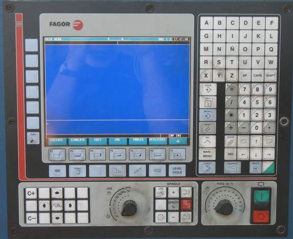

witam czy ktoś orientuje sie jak w tym sterowaniu tj. FAGOR 8055 zmienić czas ??... mam na myśli edycje czasu pracy maszyny

Chodzi o zegar w górnym prawym rogu ??
Fagor panel.JPG (40.17 KiB) Przejrzano 7356 razy

hhmmm właśćiwie to niewiem ... jest zegar który zlicza czas tylko w tedy kiedy maszyna pracuje .... a ze zdjecia ( niewidze wyraźnie ) wynika że maszyna przepracowała 22h i 42min od ostatniego zerowania licznika... sądze ze ten zegar w rogu to pokazuje chyba godzine .hhmmm nie moge sobie skojażyć gdzie ten zegrar bo to nie ja pracuje na tym fagorze

Witam. W przyszłym tygodniu sie odezwie.ą ten w prawym który kolega pokazuje to czas aktualny ale z tego co sie orientuje to wcale o niego nie chodzi.

Reset czasu pracy:
"Menu glowne"
"+" - przechodzimy na druga strone (na soft key-u)
"PLC" (na soft key-u)
"statystyka" (na soft key-u)
"reset czasu" (na soft key-u)
