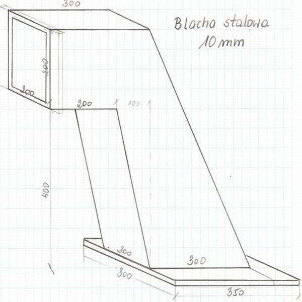

Na załączonym rys.przedstawiłem szkic kolumny frezarki do met. kolorowych.
Przykręce ją do stalowego blatu pod nią stół krzyżowy i na nim imadło.
Wrzeciono Kres 1050W. Sterowanie silnikami krokowymi 3Nm.
Nie planuje frezować detali o wysokości większej niż 100mm. Posuw osi Z do 200mm.
Czy 400mm wysokość prześwitu to nie za dużo? Może 300mm wystarczy?
Może się koledzy orientują ile kosztowałoby zrobienie takiej kolumny (materiał + robocizna)
Zapomniałem dodać konstrukcja ma być spawana.

Kurna na początku myślałem że ktoś okap kuchenny konstruuje :mrgreen:

a nie łatwiej było by to zespawać z profili prostokątnych / kwadratowych ?bo na pewno taniej ..
