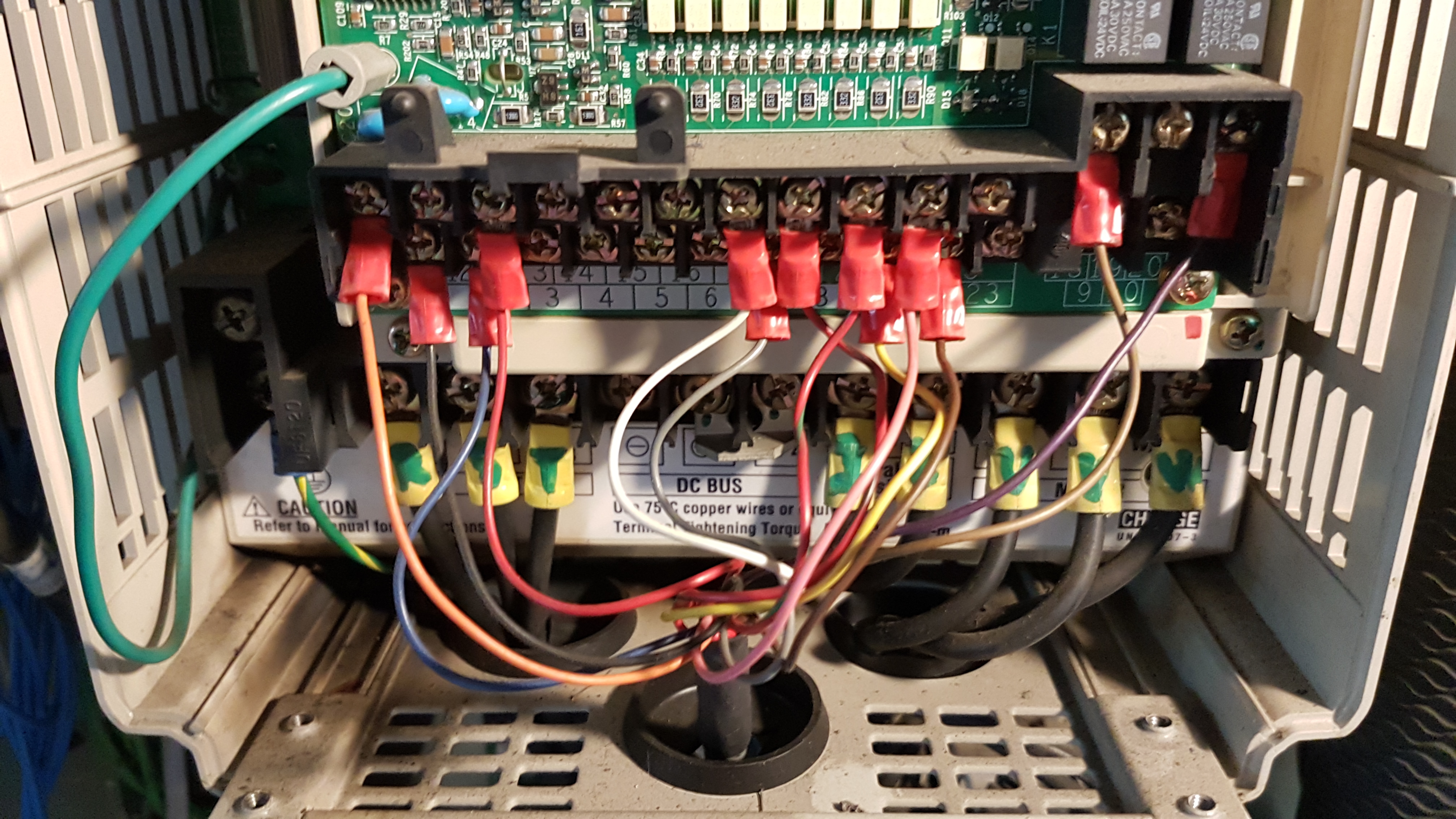

Najpierw przedstawię sytuację jak i maszynę którą udało mi się nabyć. Otóż udało mi się kupić frezarkę milltronics vm17 (zdjęcia dołączone) która została przywieziona z Włoch. Maszyna miała odcięte zasilanie a właściciel nie pozwalał jej podłączać przy zakupie więc kupiłem w ciemno jeżeli chodzi o sterowanie. Frezarka była za to w dobrym stanie mechanicznym z czego się bardzo cieszyłem.
Pierwsze uruchomienie i pierwsze fajerwerki.

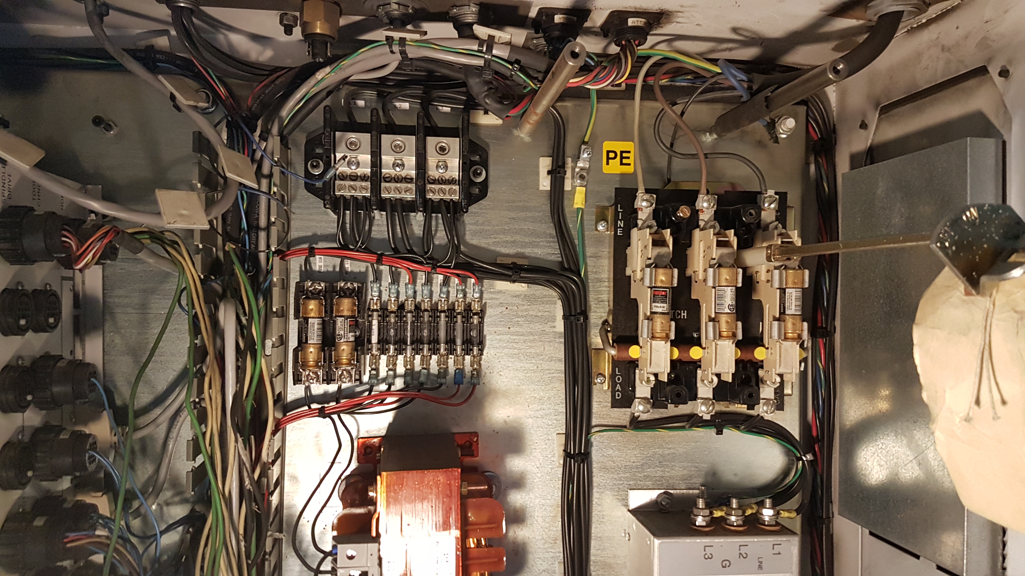

Może trochę naiwnie ale zamontowałem do szafy przewód czterożyłowy i podłączyłem w miejscu odciętego zasilania z nadzieją że frezarka po prostu wstanie i powie co jej się nie podoba. Niestety tak się nie udało. Po włączeniu zasilania w szafie strzeliło parę razy zaiskrzyło przy podłączeniach sterowników serwomechanizmów i wyrzuciło nad prądowy.

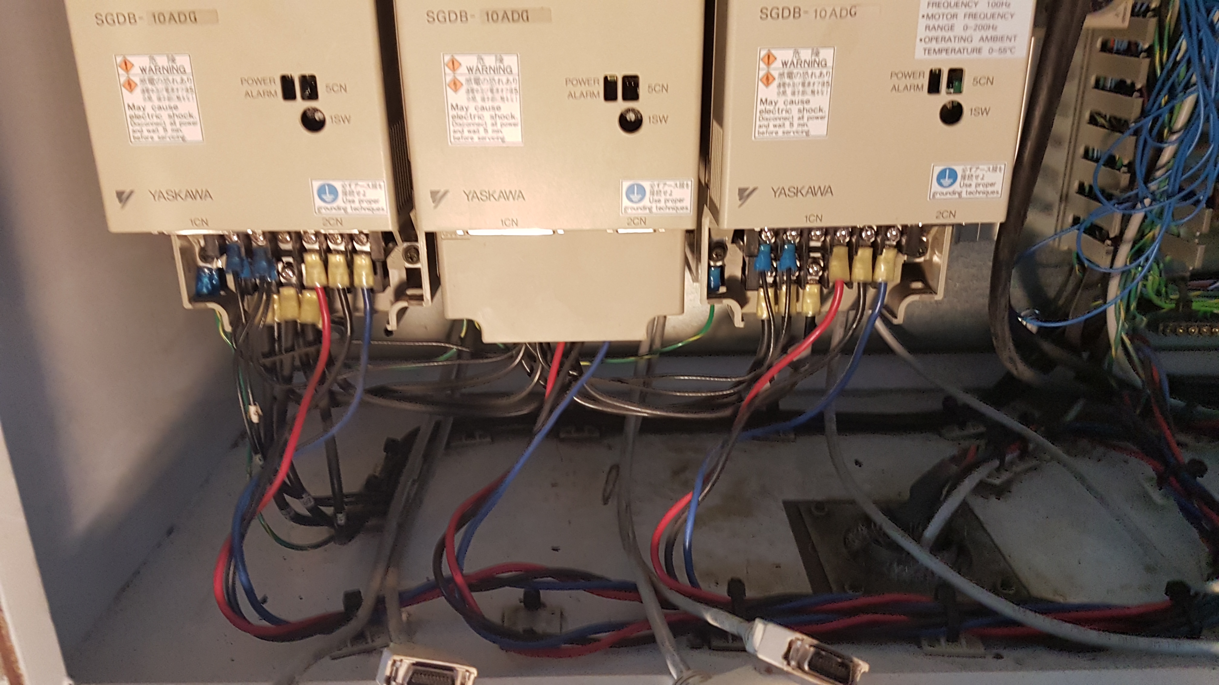

Przy drugiej próbie odłączyłem wszystkie trzy sterowniki YASKAWA (SGDB-10ADG) oraz falownik i maszyna powiedzmy że wstała na monitorze zaczął się ładować system ale potem też coś wywaliło (znalazłem dwa bezpieczniki spalone w szafie nie wiem jeszcze od czego.) I dałem sobie spokój na dzisiaj. Wykręciłem jeszcze tylko jeden sterownik serwa przy którym najwięcej się iskrzyło żeby zobaczyć w jakim jest stanie (czy się nie przepalił poglądowo).
I teraz jak się zabrać do tego sterowania i tej maszyny. Mechanicznie (co dużo lepiej ogarnięcie mi przychodzi) jest w dobrym stanie.
Jak ją sprawdzać, może co zrobiłem źle tylko podłączając ją pod zasilanie, może o czym nie wiem co trzeba zrobić przy takiej maszynie (do tej pory zajmowałem się drukarkami 3d i małymi ploterami więc nie do końca jeszcze wiem).
Czy coś mogło się stać sterownikom przy takim podłączeniu i czy jest to naprawialne?
Plan jaki przyjąłem to sprawdzenie sterników i serw osobno (jeszcze nie wiem jak za rady będę bardzo wdzięczny).
Proszę o porady opinie jak brać się za testowanie i uruchamianie. Dlaczego doszło do takiego zwarcia ze sterownikami. Za każdą pomoc będę wdzięczny.

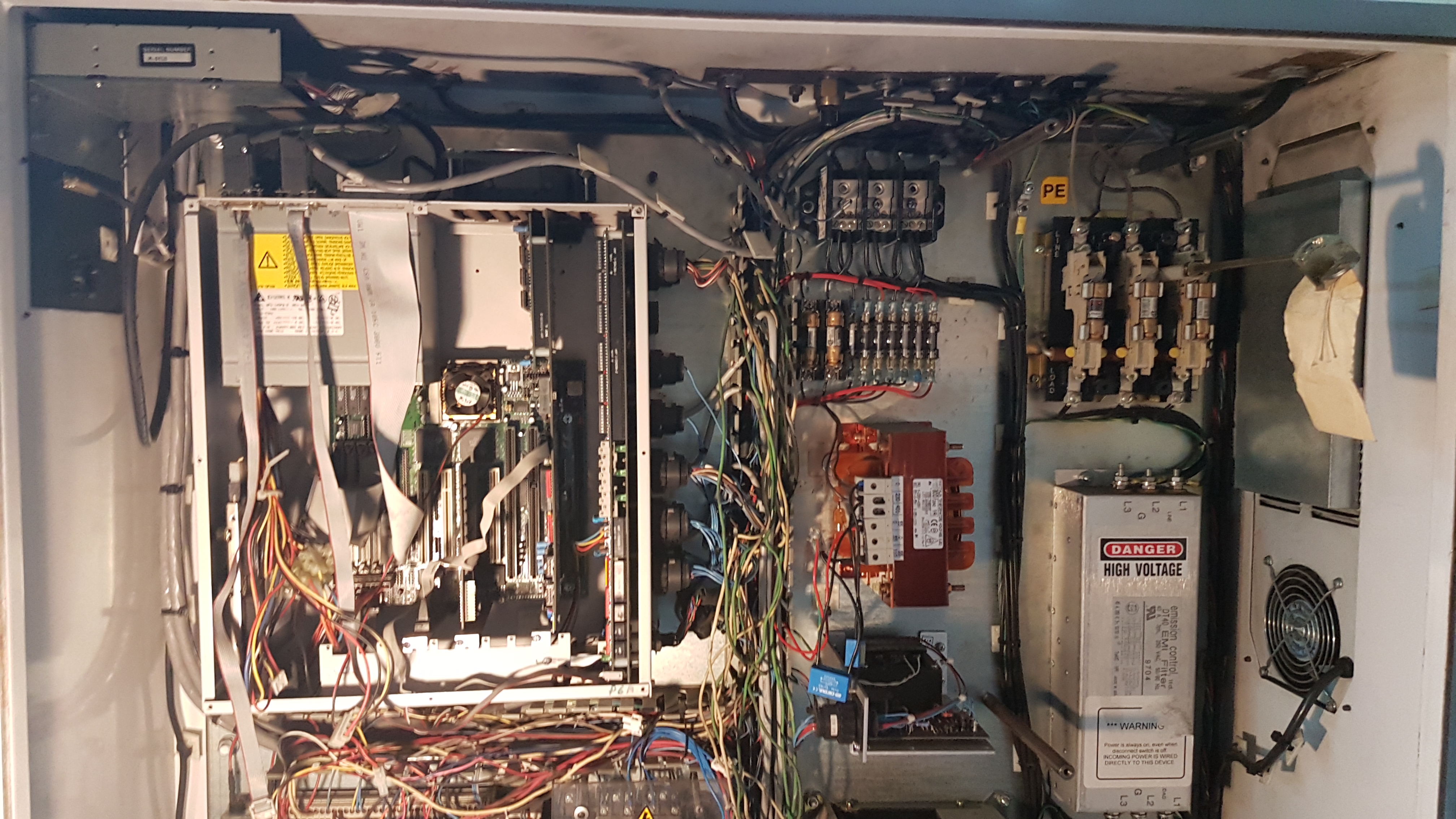

Poniżej zdjęcia maszyny jaki szafy. (jakie są takie są niestety)

sterowniki to można na stole podając tylko napięcie sprawdzić, przynajmniej podstawy, sam sterownik w pierwszym kroku wykonuje autocheck (sam sprawdza siebie, identycznie jak komputerowy bios), jakie błędy wyrzuca itd, jak przygotować kabel do komunikacji z pc i oprogramowanie bez problemu na necie znajdziesz.
Ty już buszowałeś w tej szafie czy tak przyjechała?, grzebane już było nawet grubo.
Roboty nie zazdroszczę.
Tu znajdziesz podstawy połączenia https://www.cnc.info.pl/topics155/yaska ... t69237.htm

Może śmieszne pytanie - do tej maszyny nie potrzeba transformatora ?
Sporo maszyn wymaga, no i są fajerwerki jak podłączymy bez lol
