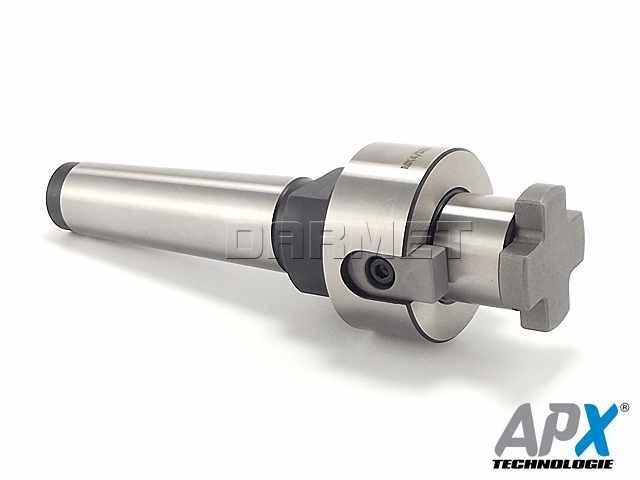

Proste pytanie odnośnie głowicy do planowania do frezarki konwencjonalnej (wrzeciono na stozek morse'a MK4). Mianowicie znalazłem sobie fajną głowiczke na stronie Darmetu, natomiast nie moge ogarnac jaki tzpień podejdzie pod ta głowice zeby pasował również do wrzeciona frezarki.

Tam też znajdziesz trzpień do tej głowicy.
..... wystarczy poszukać.

taki lub podobny
http://www.e-darmet.pl/trzpien-frezarsk ... 12150.html
niektóre tego typu trzpienie maja zamiast śruby krzyżowej imbusową z podkładką, ale to nie problem sobie zamienić w razie czego..
