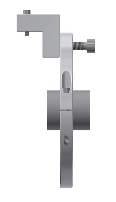

Pomyślałem, że zamiast babrać się w to na frezarce, mógłbym skorzystać z tokarki (nutoola). Jest i tak przerobiony na cnc (pochwalę się, jak będzie już zupełnie gotowy), więc po prostu nóż tokarski zastąpiłbym kressem z frezem/wiertłem. Detal jest zamocowany już na trzpieniu w kłach, po przetoczeniu nie ma żadnego bicia, więc jest ustawiony idealnie. Mocowanie tulei na tokarce mam już rozpracowane, więc tutaj mam pewność, że jest dobrze.

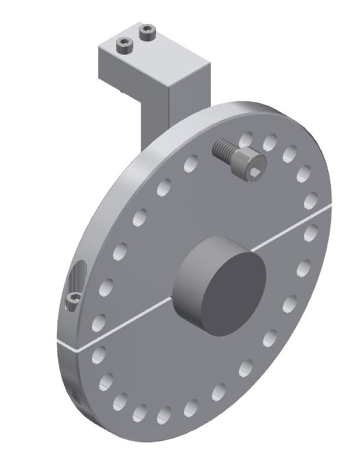

Problem tylko w tym, że trzeba by jakoś wrzeciono zablokować, żeby nie chodziło na boki. Pomyślałem o czymś takim:
ObrazekObrazek
Przecięta na pół aluminiowa tarcza do zamocowania na wrzecionie za uchwytem tokarskim, w tym miejscu:
Na tarczy 24 otwory rozmieszczone co 15 stopni. Do blokowania samej tarczy coś na kształt kątownika z nagwintowanym otworem, dzięki któremu można docisnąć tarczę do tego kątownika i zablokować wrzeciono. Sam kątownik do przykręcenia do pokrywy wrzeciennika. Jeżeli dokładność kątową będę miał rzędu 2-3 stopni to jak najbardziej by mnie to usatysfakcjonowało (uwzględniając odrobinę luzu w otworach na tarczy w stosunku do śruby).

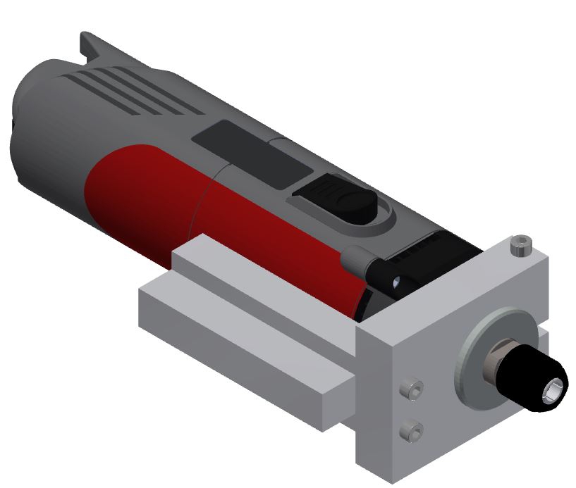

A do tego jedna kostka do imaka szybkozmiennego z zamontowanym kressem w czymś takim (najlepiej z jakiejś porządniejszej stali):
Obrazek zamiast noża.
Do zrobienia wiercenie otworów promieniowo fi2-5, osiowe kanałki fi2-3 z jakąś drobną fazką frezem 45 stopni itd. Tylko aluminium. Nie zależy mi specjalnie na czasie, chodzi przede wszystkim o wygodę, że wszystko będzie ładnie ustawione, do tego samo się pofrezuje, a ja tylko będę musiał odpowiednio blokować wrzeciono. No i frezarka będzie wolna w tym czasie do innych zadań.
Czy takie rozwiązanie ma rację bytu, czy może są w nim jakieś nieprzewidziane przeze mnie wady? A może ktoś ma doświadczenie z podobną modyfikacją albo jakąś jej częścią (np. samo mocowanie kressa zamiast noża)?

mam z deka inne rozwiązanie ale pomysł podobny ino nie na cnc.
kress + wałek giętki + prostnica foredoma H.44T
prostnica w kostce w imaku, kress obok na swojej podstawce. po stali też tym jeżdżę ale narzędzia tylko węglikowe.
czyli w skrócie - zapinam kilowatowego dremela :twisted:

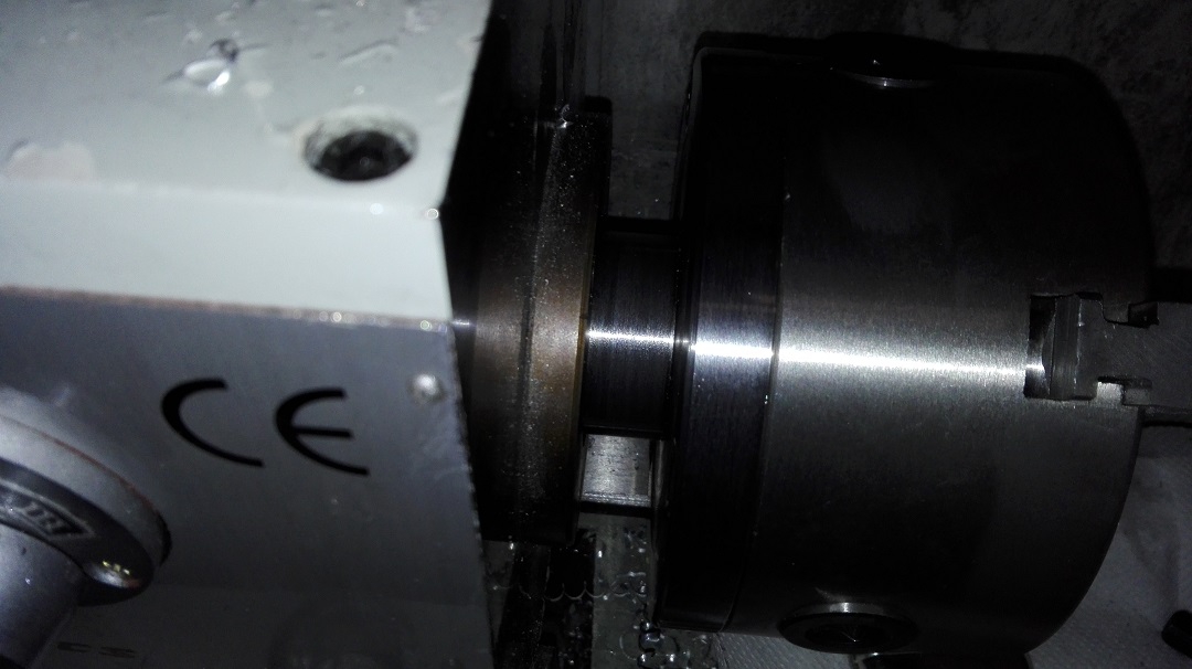

A nie prościej (i wygodniej) dać tarczę podziałową na końcu wrzeciona?
Obrazek Obrazek (ta montowana rozprężnie w przelocie wrzeciona, jak kołek rozprężny w betonie)
Obrazek Obrazek

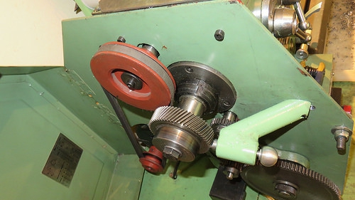

Roman dobrze pisze, ja stosuję do blokowania wrzeciona koła zmianowe, coś jak na foto. W zestawie kół zmianowych jest tryb 24z więc odpada dorabianie tarczy z otworami.

zacharius pisze:mam z deka inne rozwiązanie ale pomysł podobny ino nie na cnc.
Takie rozwiązanie chyba mocno dałoby po portfelu? Sama prostnica to teraz około 300zł + jeszcze wałek giętki, niespecjalnie wiem jakiego szukać, bo są takie po 1000zł+ i takie po 100zł. No i czy łożyskowanie w takiej prostnicy jest lepsze niż bezpośrednio w kressie?

To jest świetny pomysł, wykonanie tego samemu byłoby teraz znacznie prostsze, muszę się przyjrzeć mojemu nutoolowi jak on tam wygląda. Koło też powinienem mieć. A przy okazji mógłbym sobie i enkoder pod to podpiąć, bo do tej pory nie za bardzo wiedziałem, jak do tego podejść. Nie pomyślałem o takim mocowaniu rozprężnym mimo, że kilka tego typu trzpieni do mocowania detali już sobie zrobiłem.

Avalyah pisze: Takie rozwiązanie chyba mocno dałoby po portfelu? Sama prostnica to teraz około 300zł + jeszcze wałek giętki, niespecjalnie wiem jakiego szukać, bo są takie po 1000zł+ i takie po 100zł. No i czy łożyskowanie w takiej prostnicy jest lepsze niż bezpośrednio w kressie?
zależy do czego to wszystko potrzebne. oczywiście że łożyska w kressie będą wytrzymalsze od tych w prostnicy aczkolwiek ta 44T ma w komplecie tuleje na 6,35mm czyli już nie taka do końca jubilerska. fakt miałem już kressa. ale po trzeciej czy czwartej zmordowanej miniszlifierce za 150zl powiedziałem ze mam dość. jak na razie to rozwiązanie działa 4ty rok bez narzekań.
insza rzeczywistość jest taka że np sam kress mi nie wlezie na maszynę, a prostnica spokojnie.
