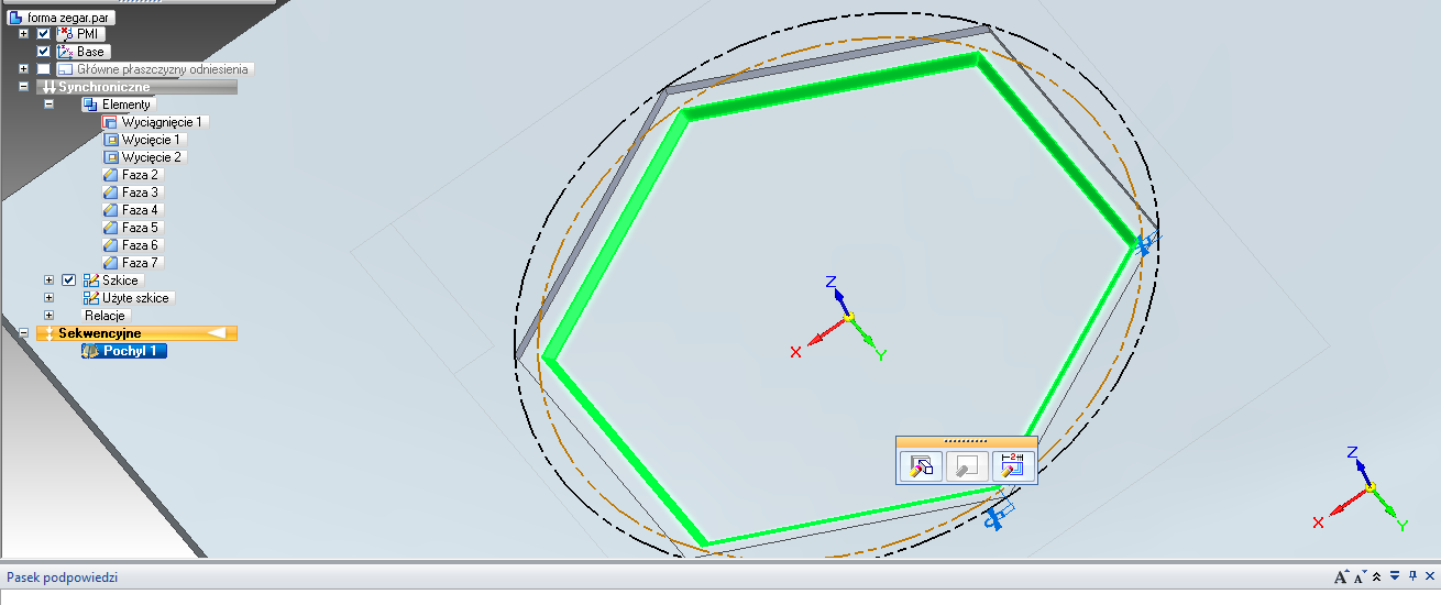

Witam! Muszę wyfrezować na ploterze cnc formę w której są skosy... Nie mam pojęcia jak zrobić to w programie Aspire vectric, ani jak napisać z ręki. Czy może ktoś podpowiedzieć jak się do tego zabrać, jakim programem najlepiej wygenerować trajektorie.
Chciałbym żeby głowica chodziła na raz w 3 osiach dzięki czemu uzyskałbym gładką powierzchnię.
Zielone zaznaczenie na zdjęciu jest pod kątem 45stopni i z nim mam największy problem.

To nie jest robione kieszenią. Kieszeń to operacja 2,5d, czyli ma stały przekrój. Ty potrzebujesz wierszowania 3d, tylko najpierw musisz zrobić skosy na geometrii.

Gość ma pod nosem CAM -a , a Ty makro proponujesz?

Kolego , proponuję sięgnąć do literatury i nauczyć się obsługi tego CAM-a .
Pokazywanie nam fragmentu g - kodu nic nam nie da ..... , jest to efekt pracy poprzedniego programisty
, który wybrał odpowiednią obróbkę / strategię i za pomocą postprocesora wygenerował ten g-kod.
