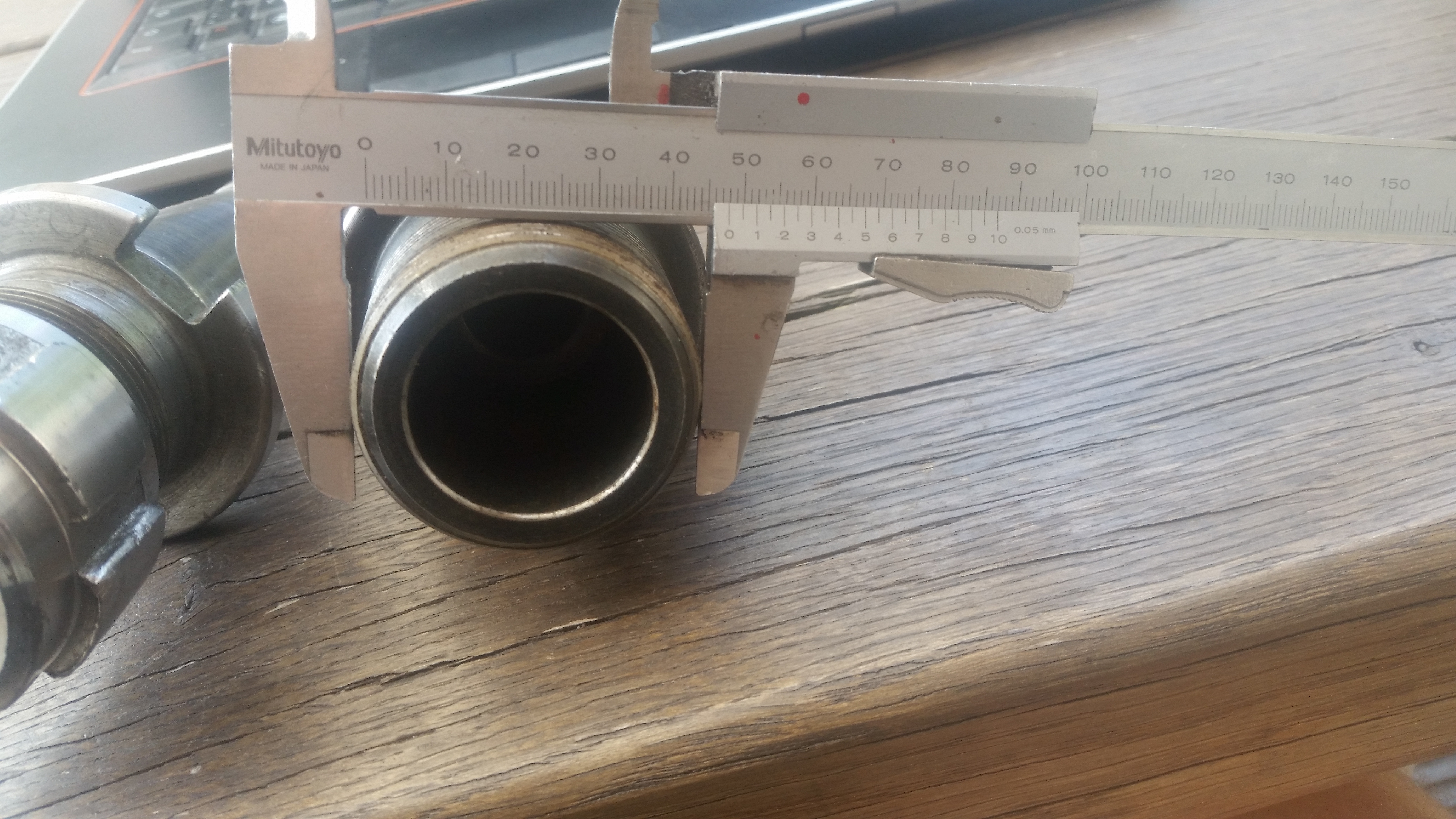

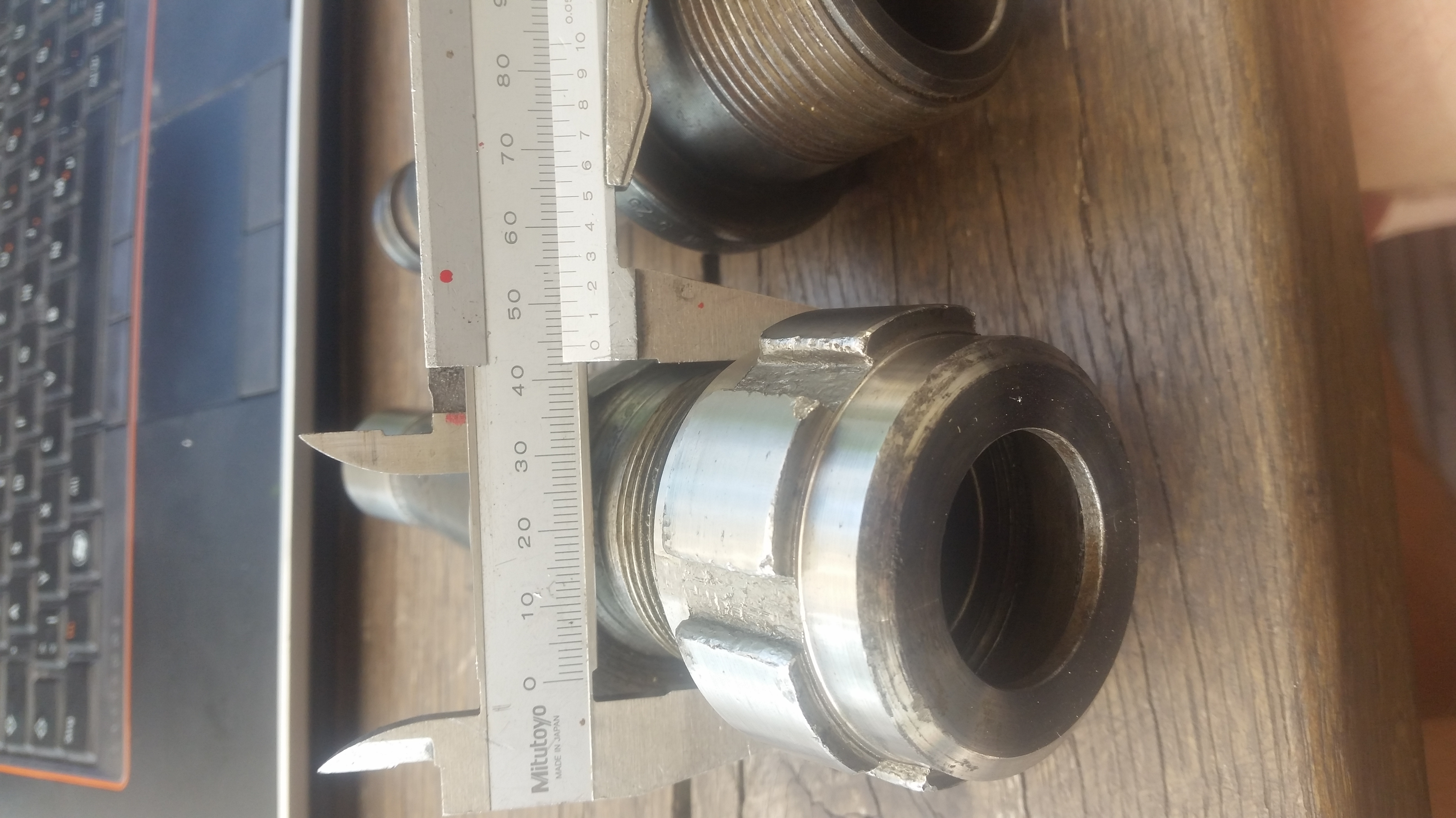

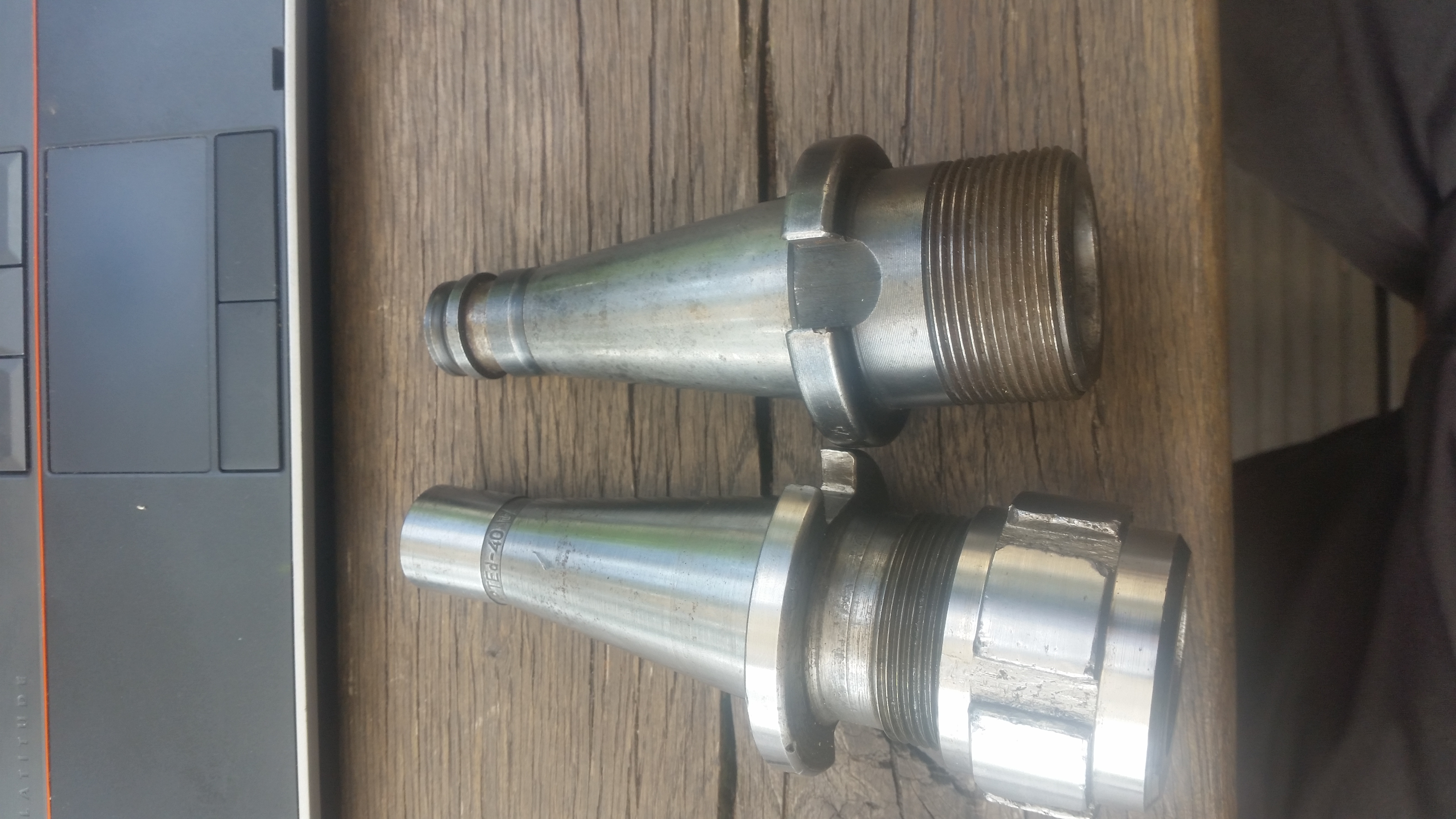

Witam jestem przed zakupem narzędzi do frezarki ale znalazłem w warsztacie uchwyty przypominające Oprawki ER, czy ktoś mógłbym pomóż mi stwierdzić co to dokładnie jest?ObrazekObrazekObrazek

Po rozmiarze gwintu ciężko coś konkretnego powiedzieć. Ogólnie ja spotkałem się z 3 typami tulejek.
Er w rozmiarach 11, 16, 20, 25, 32 i 40
Następny typ to tulejki typu EO/OZ DIN6388 link
I są jeszcze tulejki PTEz musiałbyś pomierzyć otwór w oprawce i w nakrętce.

Zakup jakiej frezarki? CNC?
Jezeli tak to te oprawki moga sie nie przydac.
Na pierszy rzut oka tak mi sie wydaje.
