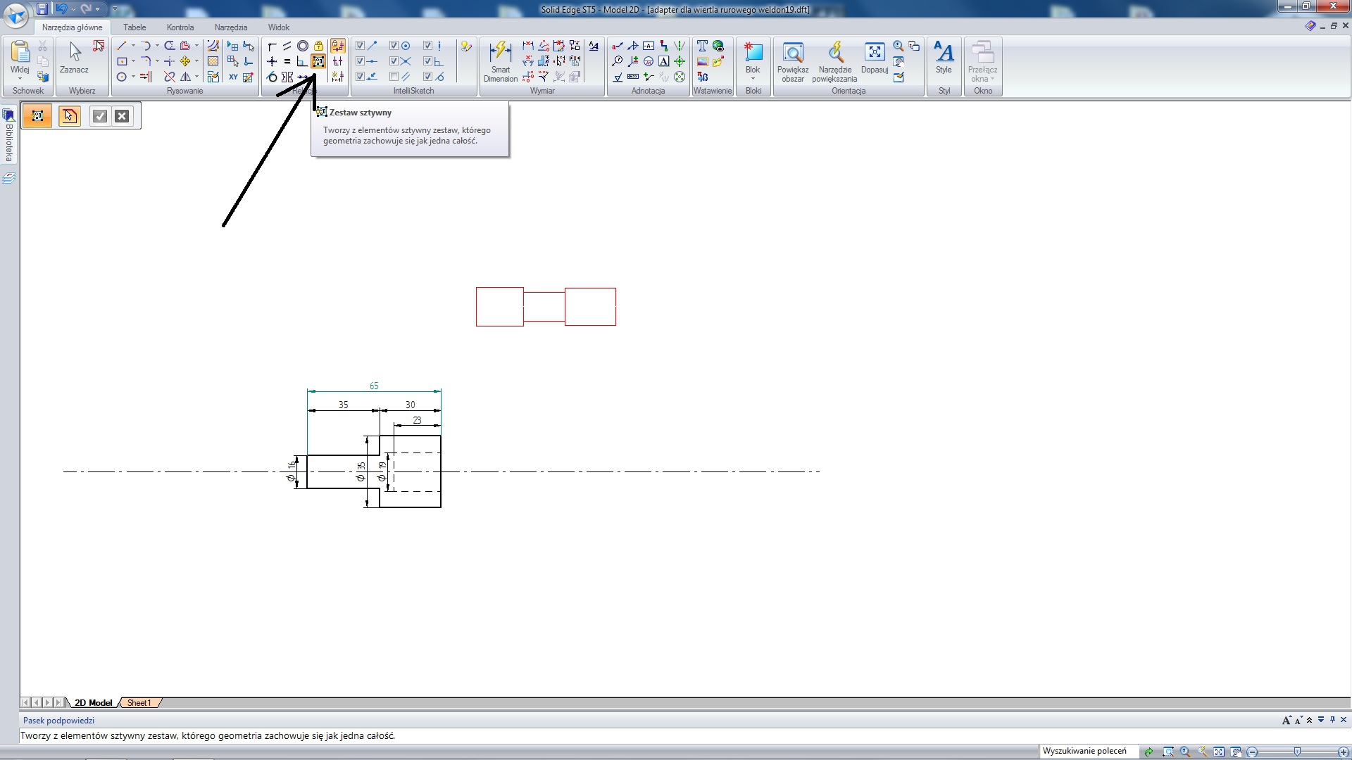

Post napisał: blasterpl » 07 sie 2017, 20:31
Utknąłem :evil: , jak cofnąć/wyłączyć "zestaw sztywny" na danej geometrii :?:

Post napisał: blasterpl » 10 sie 2017, 23:01
Utworzyłem zestaw sztywny , następnie chce cofnąć ta operacje , jak :?: :?:

Post napisał: blasterpl » 11 sie 2017, 09:48
Cofnąć można tylko kilka operacji , poza tym po utworzeniu zestawu sztywnego zrobiłem dużo innych operacji których nie chce cofać. Nie wierze ze nie da się z zestawu sztywnego zrobić na powrót "miękkiego" :grin: ale jak :?:

Post napisał: gambolo » 13 sie 2017, 22:05
Kliknij zestaw sztywny, w środku każdej linii masz takie kwadraciki (relacje zestawu sztywnego).
Kliknij w jeden z nich, powinny się podświetlić wszystkie z danego zestawu sztywnego. Naciśnij DELETE na klawiaturze i zestaw sztywny masz usunięty.

Post napisał: blasterpl » 13 sie 2017, 22:18
O to chodziło :mrgreen:
