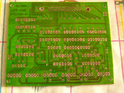

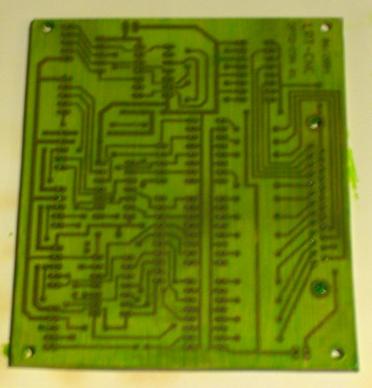

Witam. Zastanawiałem się jak zrobić w domu soldermaske taką jak na płytach fabrycznych lub podobną. Przejrzałem dokłądnie TME lecz tam był tylko plastik 70 - bezbarwna powłoka. Idąc z siostrą uczącą się w szkole plastycznej zaproponowała mi skorzystać z farby do szkła. Udałem się więc do specjalnego sklepu i zakupiłem po komsultacji ze sprzedawcą (zaskoczonym niezmiernie tym do czego chce ją wykorzystac:D) termoutwardzalna zieloną farbę do ceramiki za 8zł. no i pędzelek za 2. W domu miałem już jakąś płytkę do skończenia więc została pzreznaczona na eksperymenty. Powierzcnie ze sciezkami przetarłem papierem wodnym 600 a następnie oczysciłem benzyną ekstrakcyjną - po wyschnieciu nałożyłem warstwę i chciałem zabrac płytkę do piekarnika, lecz po starciu z rodziną obróciłem do góry dnem żelazko i na nim wygrzewałem. warstwa była troche nierówna wiec po ostygnieciu nałożyłem 2gą warstwę i znów wygzrewałem. powierzchnia była juz prawie całkiem równa. Oto efekt(zdjęcia na dole)

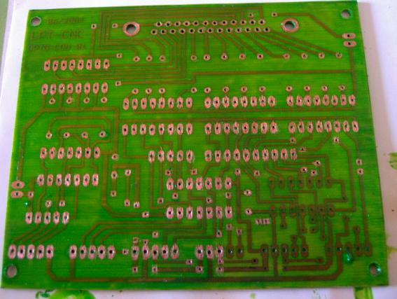

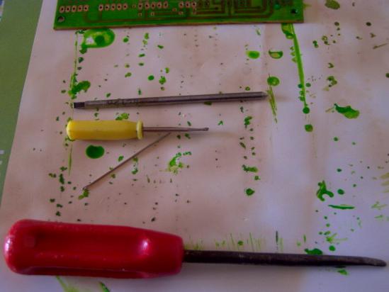

Potem moimi ciemięznymi narzędziami (igła punktak mały wkrętak i przyrząd do robienia dziurek w kasztanach do kasztanowych ludków :D ) zdrapywałem farbę nad polami lutowniczymi. Z miedzi dosyć łatwo schodziło (ale trzeba było celowo drapnąć - przypadkowo powłoka sie nie uszkadzała) za to z samego laminatu nie udało mi się jej zedrzeć.

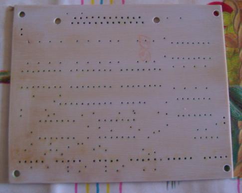

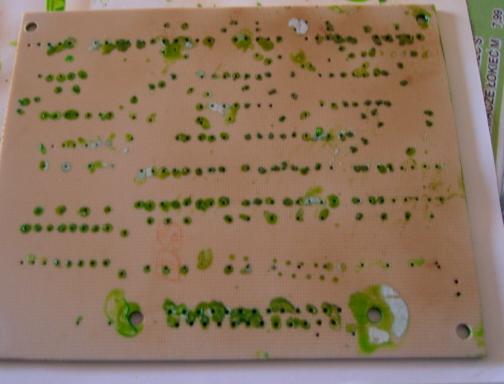

Druga strona sie pobrudziła bo miałem już powiercone otwory. Oczyściłem i zdarłem resztę farby.

Pytanie, po co soldermaska?? Służy ona tylko i wyłącznie do zmechanizowanego procesu lutowania. W przeciwnym wypadku używa się tylko cynowania i lakierowania zabezpieczającego.

A soldermaska po to żeby mieć satysfakcje że potrafię coś takiego stworzyć w domu :D. mimo wszystko bardzo ułatwia pracę taka powłoka no i estetycznie wygląda. Skoro tylko montazu zautomatyzowanego to po co w zestawach do samodzielnego montażu płytki mają powłoki? Cynowanie chyba by taniej wyszło? A powłoka po to żeby łatwo sie lutowało a cyna była tylko tam gdzie powinna - czyli na polu lutowniczym. A PRZEDEWSZYSTKIM JEST MNIEJSZE RYZYKO ODKLEJENIA SIĘ SCIEŻEK!!! mając punkt lutowniczy nie rozpływa nam się i krócej nagrzewamy taki punkt dzieki czemu nawet początkujacy nie przegrzewa cyny i zapobiega zimnym lutom :) Pozdrawiam!

Dziękuję też za pochwałę - jak na warunki domowe 1,5h pracy i kosztach 10 zł to jestem zadowolony i usatysfakcjonowany w 100%. Jeśli potzrebna będzie profesjopnalna to dam do zrobienia ją firmie, lecz przy dotychczasowych efektach pojedyncze płytki nie bedą tego wymagały - dopiero jakaś masówka - wtedy moja metoda jest juz bardzo powolna:D Płytkę już cynuje - idzie szybko a powłoka sie nie łuszczy od lutownicy ani nie zmazuje. Jak zrobie opis elementów pokaże fotki.

Dokladnie tak robie sam juz od dluzszego czasu i sposob jest juz raczej znany. Efekt jak na warunki domowe jest swietny chociaz do wygladu fabrycznego jeszcze mu daleko. Raz udalo mi sie zielona farbe tak wygrzac ze mam brazowa i nie wiem czemu bo zawsze robie mniej wiecej tak samo.
Problemem jest te cholerne zdzieranie farby z punktow lutowniczych. Nie dosc, ze roboty mnostwo to efekty sa marne bo resztki farby utrudniaja lutowanie a gdy znowu sie czlowiek za bardzo przylozy do zdzierania to cienkie sciezki latwo poprzecinac.
Jezeli wymyslisz cos co daloby sie latwo nalozyc na punkty lutownicze tak zeby po pomalowaniu mozna to bylo w jakis sposob usunac to napisz. Ja probowalem kilku metod ale za kazdym razem farba mimo wszystko mi to tak pokrywa, ze nie da sie tego pozbyc.

Przyznam że ze zdzieraniem jest kupa roboty. Może by zastosować tak jak radzi Pokury naklejki ale z takim dziubkiem który mógłby wystawać, a po wyschnięciu można by go pociągnąć zrywając farbę. Trzeba przetestować.
Albo malując kiedy farba jest jeszcze mokra wacikiem scierac z pol farbe i wygrzewac z już odsłoniętymi - też trzeba wypróbować.
