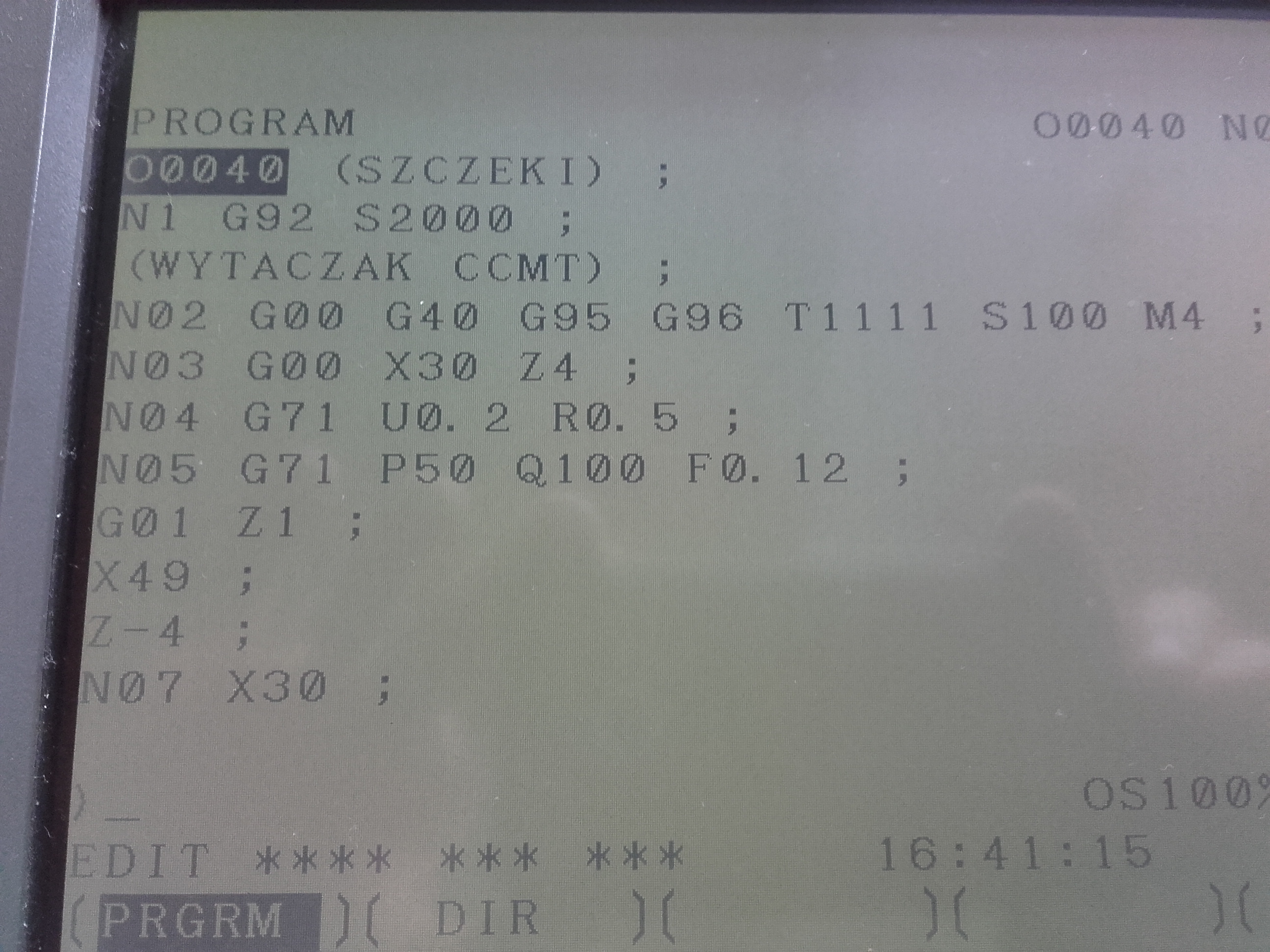

Próbuję wytoczyć szczeki miękkie na tornado
Sterowanie Fanuc 21i
Napisałem tak jak na załaczniku
Ma wytoczyć na średnicę 49 i na -4 głęboko
Ale dojeżdżając do x30 na G00 , chcąć właczyć następny blok wywala alarm
O co kaman??

Gdzie w cyklu G71 znajduje się blok początku i końca opisanego konturu?
Konkretnie chodzi mi o P50 i Q100
Mariusz.

Spróbuj tak ;
G71 U0.2 R0.5;
G71 P50 Q100 F0.12;
N50 G01 Z1.;
X49.;
Z-4.;
N100 X30.;
Mariusz.

te P50 Q100 co oznaczają?
WZÓR
Posty: 8464
Lokalizacja: Oława
Post napisał: WZÓR » 01 sie 2017, 21:17
Hubeusz pisze:te P50 Q100 co oznaczają?
Jak pisałem P50 początek konturu , Q100 - jego koniec.
Opisany w bloku od N50 do N100
Mariusz.

[ Dodano: 2017-08-02, 08:30 ]
D...pas blada nie idzie.
Wywala alarm 063
" Nie ma takiego numeru sekwencji"
"Sekwencja zapisana pod adresem P w cyklu G70 G71 G73 nie daje się znalezć.Zmodyfikuj program"

a zobacz tak:
G28U0W0
G.....X40 Z5
G1 Z1
G71 U0.2 R0.5;
G71 P50 Q100 U0 W0 F0.12;
N50 X49.;
Z-4.;
N100 X30.;
mam zdjecie jak pisałem to juz dawno temu może nie grać odjazd lub podobne.
