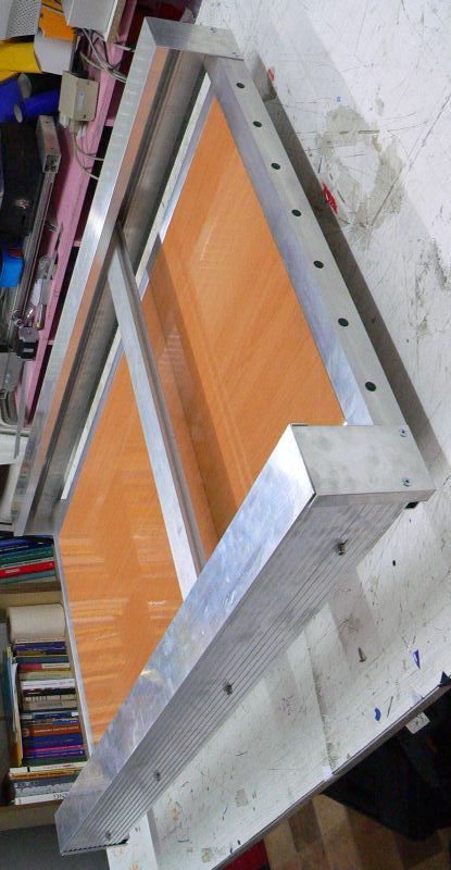

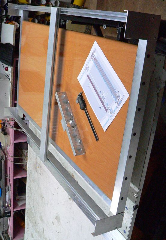

Ploter tnący tablicowy: 1050x570mm roboczo,
0,075mm/krok mechanicznie + 1/8 mikrokrok,
niezależny moduł z podsysem formatu A3,
nożyk typu Roland, max. nacisk co najmniej
10N z płynną regulacją.

Post napisał: pukury » 26 kwie 2008, 22:35
witam !
fajna konstrukcja - tylko dlaczego montowana na ścianie ? :lol:
to będzie prawdziwy ploter tablicowy ! :lol:
może jednak udało by mi się komuś wmusić stół od plotera ( elektrostatyczny ) - co jakiś czas wypada zza szafy i rodzina się burzy .
pozdrawiam !

Post napisał: triera » 26 kwie 2008, 23:06
Uroki dopuszczalnego formatu zdjęć na forum (600x800)...

Post napisał: pukury » 26 kwie 2008, 23:10
witam !
to oczywiście z mojej strony takie głupie żarty :lol: jak się kończy tydzień i jestem nieco zmęczony to takiej jakieś głupawki czasem dostaję ! :lol:
dalej wszystko na linkach ?

Post napisał: triera » 27 kwie 2008, 13:17
Pasek zębaty + linki jako synchronizacja osi "X".
Same linki są może tanie, ale b. kłopotliwe w realizacji.
Myślałem o trzymaniu elektrostatycznym, ale obawiam się,
że w moim wykonaniu powstałaby nowa wersja krzesła elektrycznego ;)
[ Dodano: 2008-05-30, 11:13 ]
budowa zakończona.
