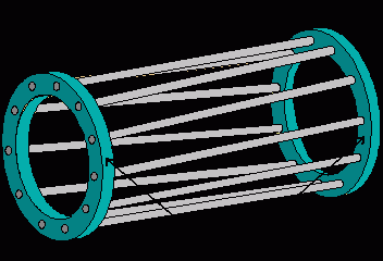

Mam pytanie do fachowców którzy znają silniki indukcyjne.
W uproszczeniu, na wale jest pakiet - rdzeń, nieizolowane pręty i pierścienie zwierające.
Co się będzie działo jeśli z jednej strony zostanie odcięty pierścień zwierający??Obrazek

Przez pręty nie popłynie prawidłowo prąd, silnik przestanie być, jak to się kiedyś mówiło, "krótkozwarty".

Wirnik silnika asynchronicznego nie różni się zbytnio od zwykłego silnika komutatorowego. W obu płynie prąd, tyle że w asynchronicznym on sie indukuje od wirującego pola magnetycznego.
Taka konstrukcja jest właśnie po to żeby prąd miał gdzie krążyć i wytwarzać pole magnetyczne na wirniku. Tak masywna budowa wirnika sprawia że nie zużywa się on na przestrzeni lat.
Prawdziwy wirnik jest znacznie masywniejszy niż ten z rysunku.

Czasami się zdarza że odlewany (najczęściej) pierścień zwierający pręty oderwie się od nich w jakiejś ilości. Silnik Będzie się kręcił, ale nie wytworzy odpowiedniego momentu obrotowego i przy obciążeniu będzie stawał.

Pytam, bo mam wrzeciono które dziwnie się zachowywało tzn. obroty jakby mniejsze, długi rozbieg i dość wysoka temperatura wału. Trochę to trwało zanim znalazłem przyczynę - oderwany pierścień na pakiecie. W związku z tym że wrzeciono było dość mocno przysmażone można było podejrzewać jeszcze uzwojenia bo mają dość słaba izolację ok 1 Mohma.
