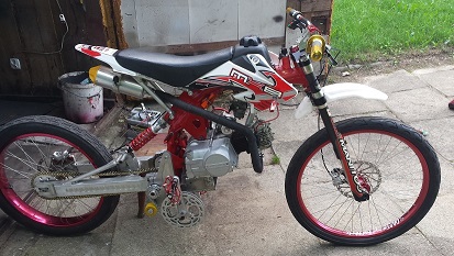

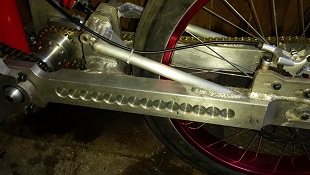

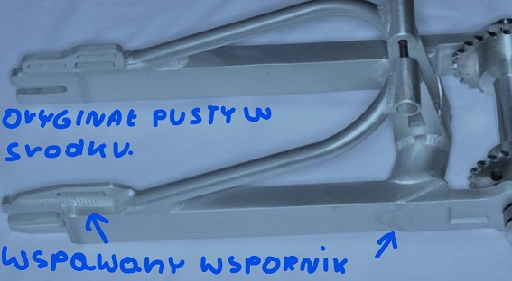

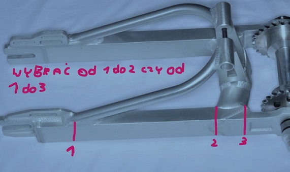

Mam taki problem sprawa wygląda tak posiadam 2 tylne zawieszenia wykonane z aluminium ,PA 6 Jedno zawieszenie jest puste oryginalne wykonane fabryczne a drugie takie same wykonane z pełnego materiału w Środku którego sam wykonałem też z aluminium z powodu że jest zbyt ciężkie chcę wybrać z pod spodu frezarką tam gdzie są te linie czerwone dokładnie cały ten środek. Chcę pozostawić ściankę z każdej strony po 6 mm i co mnie interesuje to czy nie będzie pękało przy tych liniach czerwonych gdzie zostanie zakończony wybrany materiał . To zawieszenie będzie pracowało w motorowerze wysyłam zdjęcia do wglądu. Bardzo proszę o poradę czy po wybraniu zawieszenie będzie wystarczająco wytrzymałe. Mojego zawieszenia nie wysyłam ponieważ jest takie same tylko wykonane z jednego kawałka belki aluminiowej .

zbyt ciężkie? xd A jak to w ogóle jest obciążone? Jaki silnik? Wrzuć fote jak to działa w danej aplikacji xd

No tak wąchacz jest zbyt ciężki ważyłem go dosyć dawno i dokładnie nie pamiętam cały tył z aluminium koła zębate wałek i zawieszenie chodzi o to że w czasie jazdy czuć wyraźnie jak przy skręcie przechyla na boki i trochę strach jechać może bym się przyzwyczaił ale wolę wybrać ten ciężar wydaje mi się że o koło 30 kg ale le nie jestem pewien silnik 70 cm wrzucam link jak to chodzi i mój rowerek którego jakoś udało mi się go wykonać i to zawieszenie o którym mowa. Chcę tylko wiedzieć czy po wybraniu po między pełnym a pustym nie będzie pękać tak ja na fotce którą wysłałem wcześniej. Jeśli możesz to pomóc.

Wedlug mnie, jezeli chcesz osiagnac lepszy stosunek wagi do wytrzymalosci to moze warto by dobrac lepszy, (wytrzymalszy) material. Mowie o aluminium.
Moze warto zrobic to z profile aluminiowego, (prostokat) pustego w srodku.

Jezeli chodzi o to wybranie materialu, to ja bym wybral go od dolu nie po bokach.
To co widzialem na nastepnych zdjeciach, to wybranie z boku, wedlug mnie to nie jest najlepszy pomysl.

No tak właśnie cały czas myślałem wybrać od spodu nie miałem zamiaru wybierać boków.
Ale to wiem że trzeba wybrać ale mi chodzi czy wytrzyma i czy nie będzie pękać w miejscu wybrania. Wysyłam lin jak było wspawane w oryginale.
