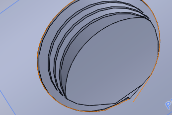

Próbuję zrobić otwór z gwintem i FAZĄ, który znajduje się na średnicy.
Dane:
Geometria odniesienia - Plaszczyzna
Otór Fi 8,9
Faza 1,5
Gwint M10x1
"Nie można wyciąć gwintu na powierzchni cylindrycznej. Użyj funkcji wyciągnij gwint."
Jak zrobię otwór Fi 10 i wyciągnę gwint to nie zrobię fazy na gwincie.
Szukałem w necie i na YT, ale nie mogę znaleźć :(
Proszę o wskazówki, z góry dzięki.
Jestem początkującym, ale jakoś sobie radzę.

A nie mozesz zrobić otworu gwintowanego kreatorem?

Post napisał: wiktoriano » 20 lip 2017, 11:21
Robi coś takiego (obrazek 2) zarysu gwintu nie ma.
A powinno coś takiego jak na obrazku 1

Post napisał: Steryd » 20 lip 2017, 12:45
W opcjach wyswietlanaia musisz zmienić wyświetlanie gwintów na pełne.

Post napisał: bildder » 20 lip 2017, 12:48
Skoro jesteś początkujący to pewnie nie wiesz, że nie ma potrzeby wycinania gwintu po helisie - wręcz jest to niewskazane ze względu na wydajność i problem w przedstawieniu takiego gwintu w rysunkach. Wstawia się właśnie oznaczenie gwintu.
A dlaczego się nie da z fazą? Pewnie średnica otworu jest nieodpowiednia do średnicy wałka albo geometria na wejściu jest zbyt skomplikowana.

Post napisał: wiktoriano » 20 lip 2017, 13:36
Dzięki Panowie.
Opcje/właściwości dokumentu/Opisywanie szczegółów/cieniowani oznaczenia gwintu.
Myślałem, że jak wycina na średnicy to w innych tak samo będzie, przez co myślałem, że ja coś źle robię.
bildder pisze:A dlaczego się nie da z fazą? Pewnie średnica otworu jest nieodpowiednia do średnicy wałka albo geometria na wejściu jest zbyt skomplikowana.
Jak zrobiłem otwór, na to wyciągnąłem gwint i chciałem fazę to wywalało coś w stylu, że zbyt skomplikowana.
