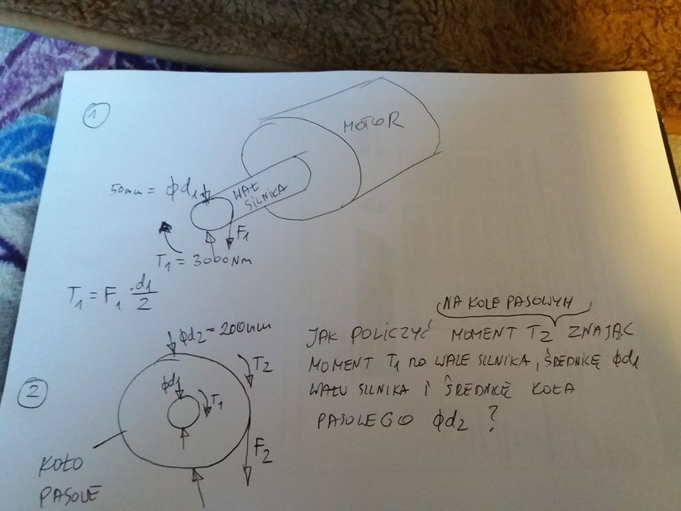

Nie jestem pewien jak mam policzyć moment na kole pasowym, które jest zamontowane na wale silnika. Znam moment na wale silnika. I znam średnicę wału i koła pasowego. Załączam rysunek z moim problemem.
Z góry dziękuję za pomoc

moment jest stały, zmieni się wartość siły stycznej proporcjonalnie do średnicy.

Post napisał: orzelgorskiego » 20 lip 2017, 08:15
Dziekuje za szybka odpowiedz :)

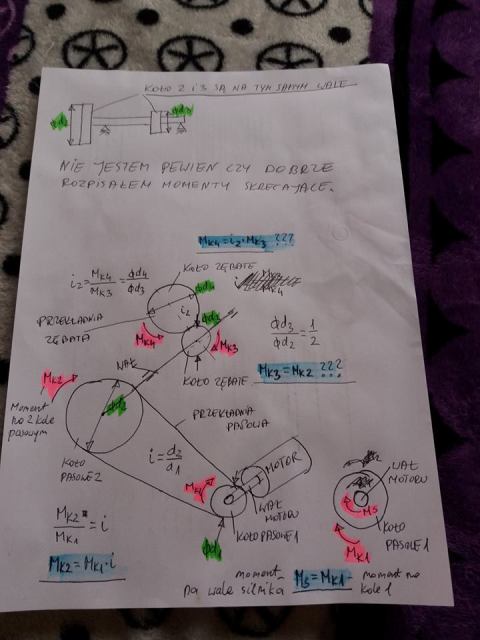

Mógłby ktoś rzucić okiem na moje obliczenia i powiedzieć czy to ma sens czy nie. Chodzi mi o obliczenie momentów.
Z góry dziękuje za pomoc
