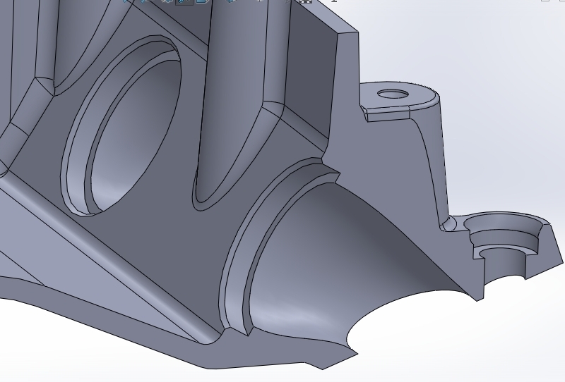

Zlecę wydruk modelu kolektora dolotowego na podstawie projektu 3D wykonanego w SolidWorks. Dokładność wydruku nie gorsza niż 0,1 mm. Powierzchnia obróbki musi być relatywnie gładka.
Wydruk 3D dowolną techniką pozwalającą na uzyskanie gładkiej powierzchniach, wydruku odpornego na rozpuszczalniki (z wyłączeniem acetonu) oraz minimalnym wypełnieniu zapewniającemu jednak sztywność konstrukcji. Z uwagi na spore rozmiary dopuszczam wydruk w częściach i późniejsze sklejenie ich w całość pod warunkiem zachowania precyzji, sztywności i odporności na rozpuszczalniki. Zewnętrzne wymiary 417x305x79 mm. Objętość bryły to 1700 cm3, a powierzchnia 4114 cm2. Niestety nie znam się na wydrukach 3D, dlatego proszę ewentualnie o wskazanie potencjalnych problemów. Być może nie tędy droga :wink: .

O FDM-ie zapomnij. Chyba, że na profesjonalnych maszynach. KILO i Zortrax to żart.
Do zrobienia na Objetach, Stratasysach czy drukarkach proszkowych.
SLS w tym formacie to cena samochodu.
Problemem mogą być te nieokreślone do końca rozpuszczalniki.
Steryd
Posty: 4798
Post napisał: Steryd » 29 cze 2017, 21:33
W przypadku objeta koszt materiału to ok 1500 euro
U nas z robotą trzeba by było liczyć minimum x2, jeśli znajdziesz gdzieś fdma (tylko prawdziwego fdma, a nie reprapa) z taką dużą przestrzenią, to wyjdzie troche taniej. Najtaniej byłoby w SLA, bo tam są duże przestrzenie, i materiały stosunkowo niedrogie, ale tych maszyn w Polsce jakos mało, nie wiem, czy wadim-plast jeszcze robi uslugi możesz do nich wysłać zapytanie.
Jak nie, to zostaje frezowanie.

Frezowanie to też kupa kasy. Większość przygotówki w tym przypadku idzie na wióry. Może połączenie FDM i wosku traconego? Generalnie jakby nie liczyć to wykonanie tego detalu będzie droższe od niejednego silnika ;)

Witam ponownie zainteresowanych :wink: Więc po kolei. Dlaczego gładkie powierzchnie - ponieważ chciałbym zrobić z tego formę. Research w toku, więc dzisiaj nie wiem do końca, w kierunku której techniki odlewniczej warto by pójść. Zapytam w innym dziale.
Zaślepiony wizją i pasją porwałem się na staranne zaprojektowanie kolektora od podstaw zamiast kombinacje z przerabianiem oryginalnego (nie nadaje się pod kompresor Rootsa). Zderzenie z kosztami okazało się jednak bolesne. Opłaci się to tylko wówczas, gdy powielę pomysł i sprzedam kilka sztuk. Poza tym realizowałbym się w ten sposób, więc racjonalna ekonomia nie jest najważniejsza, obym tylko udźwignął temat.
bratanek65 pisze:O FDM-ie zapomnij. Chyba, że na profesjonalnych maszynach. KILO i Zortrax to żart (…) Problemem mogą być te nieokreślone do końca rozpuszczalniki.
Wyżej kolega @pltmaxnc wskazał linka do tematu o KILO. Powierzchnia wydruku jak widzę nie jest super gładka ale doczytałem, że można ją wygładzać acetonem. Znalazłem też coś takiego
https://youtu.be/gq1LxZCxcIY?t=55
Temat rozpuszczalników. Wydruk miałby kontakt ze styrenem zawartym w żywicy poliestrowej lub rozpuszczalnikami zawartymi w żywicy epoksydowej (tych akurat nie znam). To w przypadku pójścia w kierunku odlewania metodą traconego styropianu, bo mógłbym zrobić masywną formę z laminatów. Jeżeli pójdę w stronę odlewania metodą traconego wosku, to forma będzie sylikonowa. Nie wiem, czy sylikon fornierski zawiera jakieś agresywne rozpuszczalniki.
jareks pisze:Frezowanie to też kupa kasy. Większość przygotówki w tym przypadku idzie na wióry. Może połączenie FDM i wosku traconego? Generalnie jakby nie liczyć to wykonanie tego detalu będzie droższe od niejednego silnika ;)
Frezowanie cnc było pierwszym pomysłem. O dziwo dwóch znajomych zajmujących się tym powiedziało, że taniej wyjdzie druk 3D, choć sami nie potrafili na poczekaniu podać ceny frezowania. Widać nie znali Waszej branży. Materiał do frezowania kolektora to 30 kg aluminium za ok 700 zł. Pomyślałem, że w razie niepowodzenia z odlaniem kilku sztuk będę miał "piękny" kolektor do swojego auta. Niestety nie wziąłem pod uwagę, że model do przygotowania formy musi uwzględniać naddatki odlewcze i policzone skurcze, aby odlew nie wyszedł mniejszy od założeń. Skurcz odlewu aluminium to ok. 1,5 %. Podsumowując - jeżeli frezowanie CNC modelu pod stworzenie formy, to warto pomyśleć nad styrodurem lub mdf. Będzie taniej. Zapytania ofertowe powysyłam. Ceny przestaną być domysłem.
Przerobienie, pospawanie oryginalnego kolektora z flanszami ciętymi wodą zmieściłoby się w 800 zł. Niestety konstrukcja taka byłaby daleka od optymalnej i nie wiem jak mógłbym zrobić symulację przepływów. Pewnie skaning, eksport chmury do grafiki wektorowej i dalej do odpowiedniego programu CFD, ale to też kosztuje. W razie kłopotów z przepływami - bardzo ograniczone możliwości modyfikacji. W Solidworks mogę modyfikować oraz przeprowadzać symulacje przepływów. Póki co, dzięki za zainteresowanie

Spróbuj "wyciąć" niewielki , reprezentatywny kawałek modelu i poproś o wydrukowanie takiej próbki , będzie wiadomo jaka jest faktura i można sprawdzić rozpuszczalność itd.
Jeźeli nie będą chętni to niech przyślą próbkę wydruku z maszyny na której będzie ewentualnie wykonywany Twój model.
