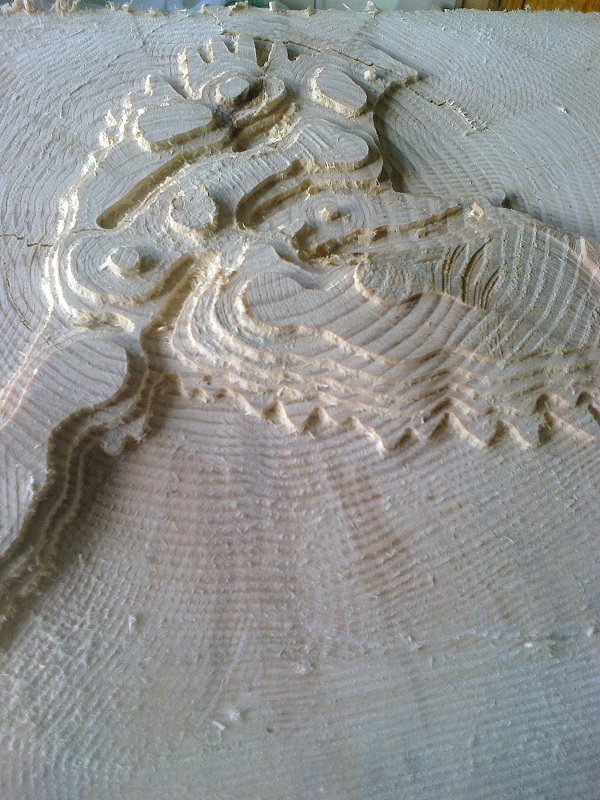

Witam kolegów,na mojej maszynce wyfrezowałem sobie na próbę w zwykłym pniu ptaszka z plików dxf a dokładnie z wektorów,obrobionych w artcamie ,po zamontowaniu pnia w maszynie i udaniu się w do mojego miejsca pracy,po powrocie moim oczom ukazał się ptaszek ale jakis kwadratowy,załączyłem fotkę,myslałem że ptaszek wyjdzie obły jak to ptaszek a tu składa się on z warstw i tu moje pytanko
Gdzie i jak w artcam obrabiać wektory by wychodziły relifty obłe,czy ma znaczenie że obrabiałem ofsetem,dodam że wybrałem opcję obróbki osi z w 3d i po wybraniu narzędzia wygenerowałem g-code i do maszyny.
Dzieki za jakiekolwiek odpowiedzi

NIGDZIE.so3 pisze:Gdzie i jak w artcam obrabiać wektory by wychodziły relifty
Wektory to wektory, a reliefy, to reliefy i jedno z drugim ma bardzo niewiele wspólnego.
W ogóle masz jakiś relief/bryłę/model 3D ? czy TYLKO same wektory ?

Witam,no tak zle opisałeł,to jeszcze raz,z wektorów przerobiłem na gotową bryłe w 3d tak to wyglądało w podglądzie,przerobiłem za pomocą funkcji artcama o nazwie edytor kształtu itd,jak wczesniej pisałem to w zakładce 3d podgląd wyglądało wszystko na obłe a wyszło jak widać,dlatego moje pytanko co zrobiłem nie tak i gdzie popełniłem błąd,przy wyborze trajektoria wybrałem obróbkę warstw Z,czy miałem wybrać cos innego choć zostało mi tylko do wyboru trajektoria obróbki reliftu zaznaczyłem również obróbkę ofsetem czy to ma znaczenie czy lepiej używać raster,mam nadzieje że dobrze wytłumaczyłem pozdrawiam

Obróbka warstwy Z, służy właściwie tylko do zgrubnego zebrania nadmiaru materiału.so3 pisze:..... wybrałem obróbkę warstw Z,czy miałem wybrać cos innego choć zostało mi tylko do wyboru trajektoria obróbki reliftu zaznaczyłem również obróbkę ofsetem czy to ma znaczenie czy lepiej używać raster
Powinieneś wybrać Obróbkę Reliefu i (moim zdaniem) zrezygnować z w/w Obróbki warstwy Z, bo w Obróbce Reliefu uzyskasz BARDZO PPODOBNY efekt jeśli chodzi o obróbkę zgrubną.
Gdybym ja miał to wyfrezować, to wybrałbym:
-- Obróbkę reliefu ze zdefiniowaną obróbką zgrubną jakimś większym narzedziem + obróbkę wykańczającą mniejszym narzędziem.
-- Strategia obróbki Raster, bo i tak inne strategie niewiele (lub wcale) poprawiają wyglądy frezowanego elementu, a przy wyborze innej strategii niż raster, maszyna pracuje wszystkimi osiami na raz, podczas gdy raster, tylko w osi Z i Y lub Z i X. No chyba, że zmienimy kąt rastra o wartość inną niż 180 lub 90 stopni, to wtedy pracują znowu wszystkie osie.
-- Zaznaczyłbym również opcję "Automatyczny obrys" , a to po to, żeby nie mieliło całości, a tylko obszar pod reliefem, natomiast całą resztę wokół reliefu obrabiałbym obróbką 2D (np. wybieranie kieszeni)
Poza tym, frezowanie w drewnie w taki sposób jak widać to na Twoim obrazku, czyli słojami do góry, to (moim zdaniem oczywiście) nie najlepszy pomysł, bo ZAWSZE będzie to wyglądało nie najlepiej jeśli chodzi o jakość obróbki.
Po prostu cześć drobnych szczegółów albo zwyczajnie "połamie się" podczas frezowania, albo będziesz miał takie strzępy, że usunięcie tego papierem ściernym (przy tym układzie słojów) będzie bardzo, bardzo pracochłonne.
Oczywiście odpowiednie wartości co do skoku i grubości warstwy jeśli chodzi o obróbkę reliefu oraz narzędzia do frezowania każdy dobiera sobie sam według własnych preferencji.
