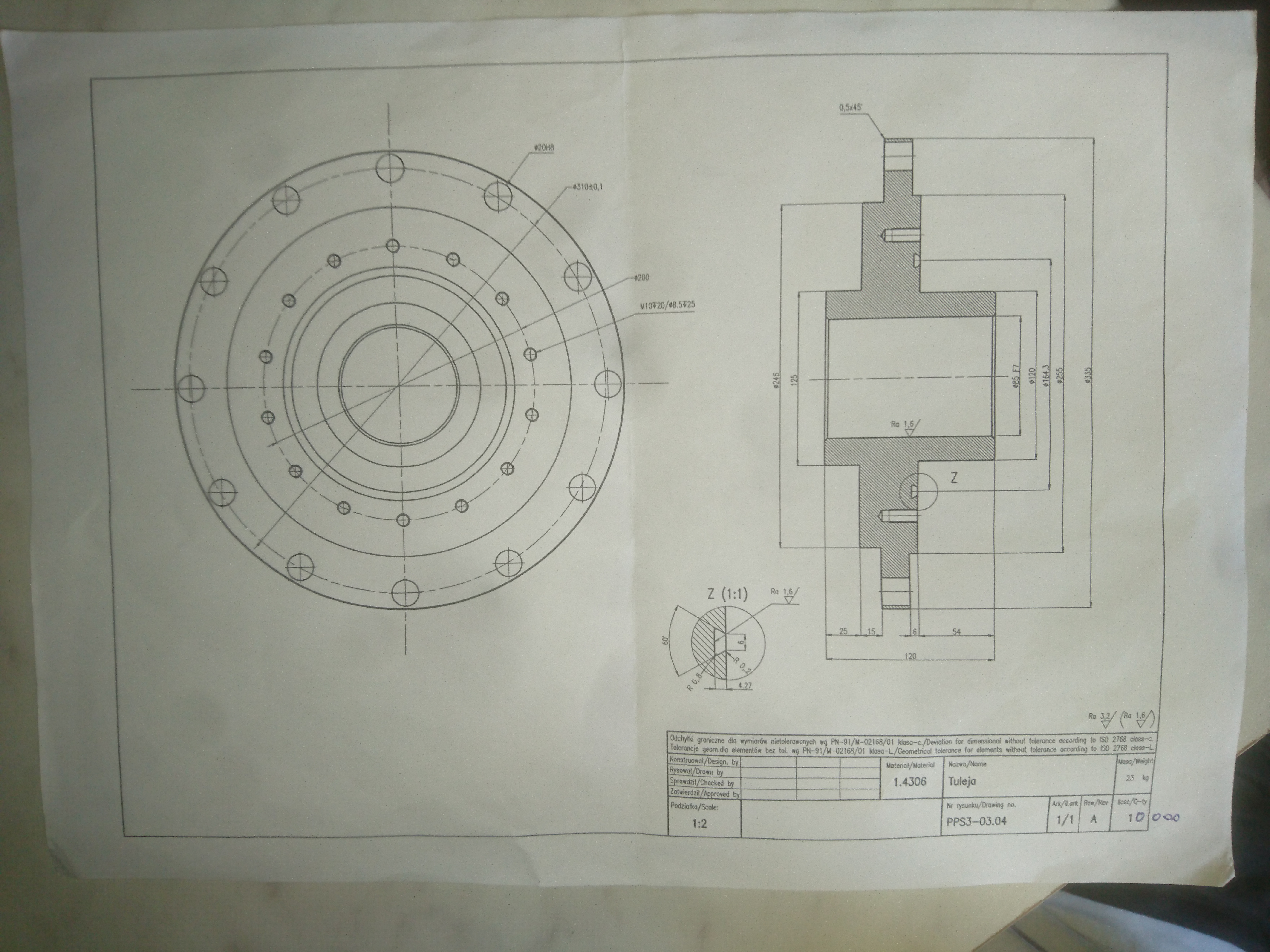

Witam wszystkich
Dostałem na uczelni element do opracowania obróbki, element jest dość prosty oprócz szczegółu Z. Zdjęcie rysunku znajduje się w załączniku. Przedstawia on rower ksztaltowy i nie wiem jak opracować jego obróbkę.
Z góry dziękuję za podpowiedzi
Ps. Jeśli komuś chciało by się wypisać jak on po kolei obronił by ten przedmiot to w ogóle było cudownie :)

Toczyć nożem kształtowym

W jaki sposób wprowadza się narzędzie jesli dno ma większy wymiar niż górna powierzchnia? czy rower dzielimy na pół i najpierw obrabiamy jedna stronę a następnie druga? Mógłbym poprosić zdjęcie takiego noża?

Post napisał: Duszczyk_K » 18 cze 2017, 00:28
Uwaga udzielam odpowiedzi.
Jeśli ROWER dzielimy na pół to jest to tak zwany rower składak :)
a przy okazji toczenia rowka to wjeżdżasz nożem w materiał potem troszke go odsuwasz i toczysz... prawdopodobnie do wykonania rowka na rysunku potrzeba 2 noże kształtowe (a może i 3? najpierw wyciąć prosty rowek? potem wytoczyć jedno poszerzenie a następnie (innym nożem) drugie?

Jakbyśmy omawiali rysunek - to OK , ale problemy i ich rozwiązania przy obróbce metalu ręcznej jak i za pomocą CNC omawiamy w dziale : Obróbka metali
..... , i tam wszystko przenoszę.
p.s.
W celu rozwiązania tego problemu sugeruję przejrzeć katalogi różnych producentów narzędzi z naciskiem na narzędzia Micro.
