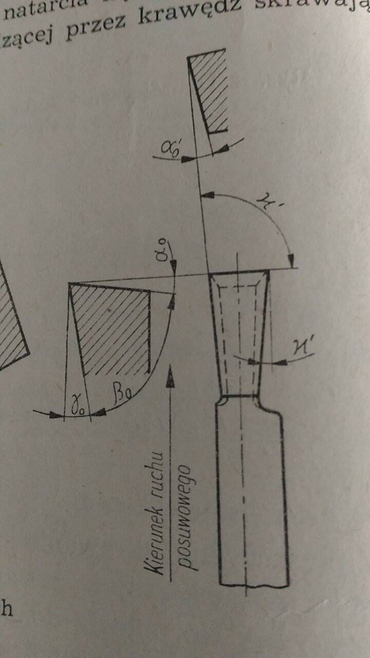

Witam , jak w temacie. Czy pomógłby mi ktoś rozrysować kąty w nożu tokarskim ISO7 ? Potrzebuje to do technikum lecz nie potrafię sam rozrysować ich.

Post napisał: finn111 » 18 cze 2017, 08:32
Witam , czy jakbym rozpisał ten nóż jak na tym zdjęciu to byłoby dobrze ?
Nauczyciel kazał rozrysować i opisać wszystkie 7 kątów.
Steryd
Posty: 4798
Post napisał: Steryd » 18 cze 2017, 09:49
Za dużo primów.
Na górze jest główny kat przystawienia.
Kata beta zazwyczaj się nie podaje, bo on wynika z pozostałych kątów ostrza i zamyka łańcuch.
Można?
Morzna!!!

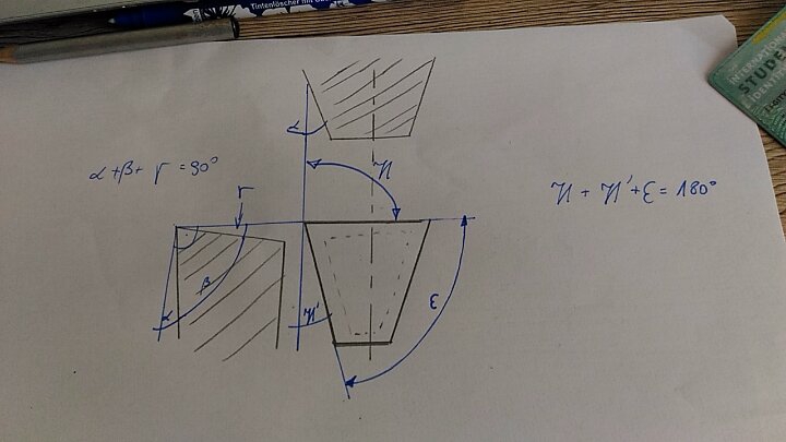

Post napisał: finn111 » 18 cze 2017, 10:56
Poprawiłem , czy teraz w miarę jest dobrze ?
zdzicho
Post napisał: zdzicho » 18 cze 2017, 11:10
Musisz podać kąty ,dla wszystkich powierzchni,nie tylko czołowej.
finn111
Posty: 14
Rejestracja: 14 lis 2016, 07:57
Lokalizacja: Bytom
Post napisał: finn111 » 18 cze 2017, 11:39
mógłbyś mi zaznaczyć gdzie dokładnie , bo nie jarzę zbytnio :/ ?
Steryd
Posty: 4798
Post napisał: Steryd » 18 cze 2017, 16:37
Teraz z kolei brakuje Ci prim przy pomocniczym kącie przełożenia.
Koledze chodzi zapewne o katy natarcia, i przełożenia przy krawędziach pomocniczych.
