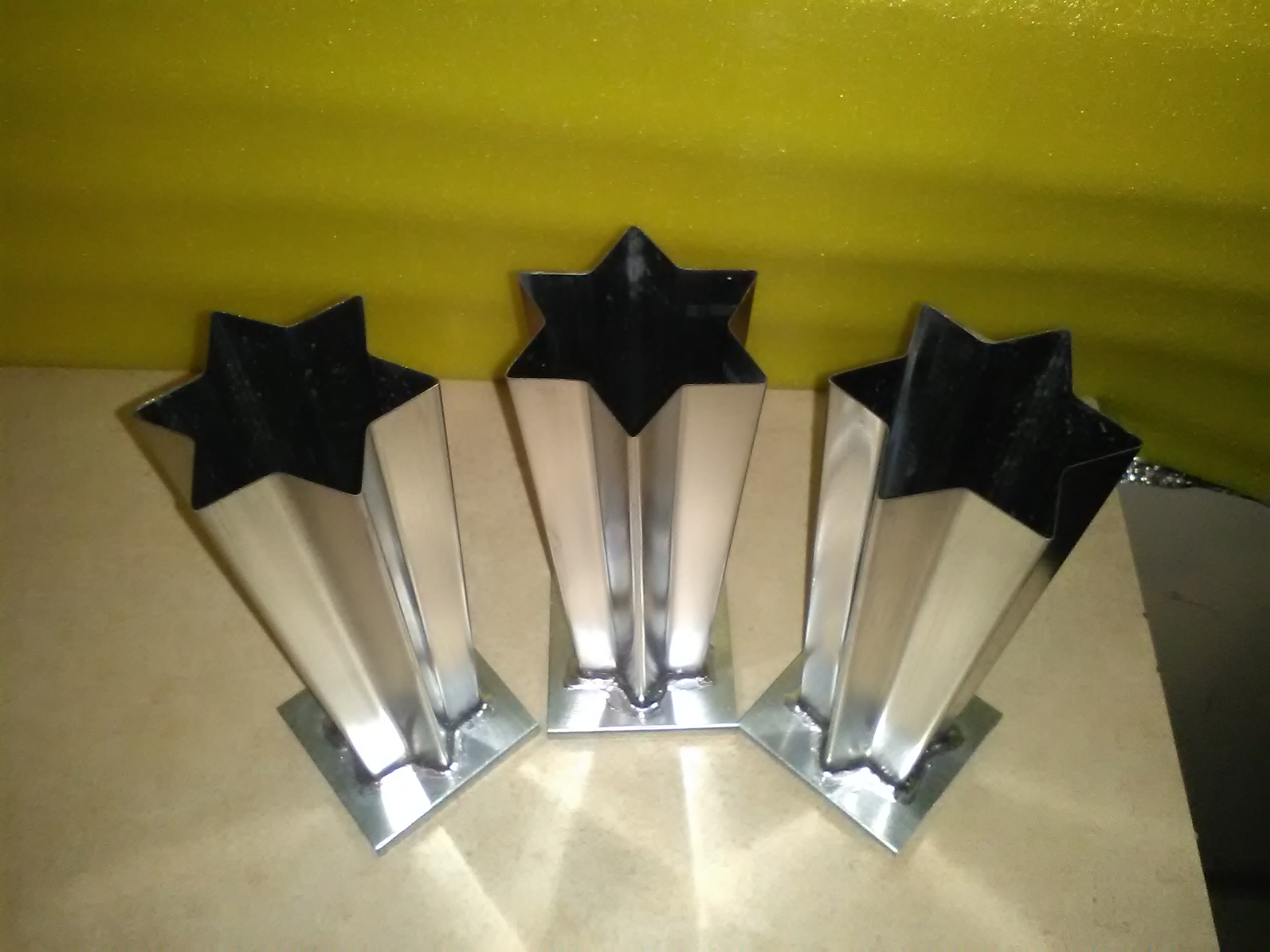

tak jak w temacię poszukuję maszyny która potrafiłaby wygiąć gwiazdę sześcioramienną w stożku dodaje załącznik z fotografią jak ma wyglądać ta forma w kształcie tej gwiazdy, pozdro

Tam nie ma szwu. Mnie się wydaje, że to jesteś w stanie zrobić z rury, nakładasz ją na trzpień w postaci wewnętrznej "gwiazdy", a później sześć szczęk, rozmieszczonych pod kątem 60 stopni porusza się równomiernie i dociska do trzpienia, formując wewnętrzne zagięcia. Taki dość fikuśny tłocznik, oczywiście napędzany np. prasą, ewentualnie szczęki autonomicznie dociskane siłownikami hydraulicznymi. W sumie to można byłoby nawet szczęki dociskać podczas wciskania je w dół prasą, za pomocą stożkowego prowadzenia (wciskasz szczęki do stożka, to one się schodzą, tak jak szczęki w uchwycie wiertarskim, podczas wkręcania na stożkowej nakrętce).

częki za zainteresowaniem się tematel ale na tych formach są szwy, blacha na blachę jest nałożona i zlutowane cyną wiem bo jestem w posiadaniu jednej takiej formy
