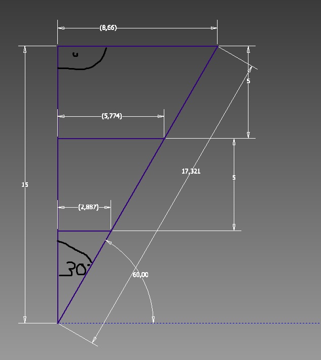

witam, mam banalny problem przez który nie moge iść dalej. otóż mam do zaprogramowania faze 30 st.
mam narzedzie, fazownik płytkowy 30 st.
i teraz wymiar fazy ma być 15 mm
fazownikiem moge brać 2-4mm
po chłopsku jest kant, ja chce zrobić faze.
prosze o pomoc, jak mam to zaprogramować, jak sie to programuje, później druga rzecz jak to napisać aby za każdym razem brało równo materiału
jak zaprogramować aby zeszły sie przykładowo 4 przejscia wykanczające bez ?schodków?
mam program cimco ale nie wiem jak na nim ruszyć to ;/
dopiero się uczę

Pokaż zdjęcie fazownika czy może zbierać w jednym przejściu 4mm na głębokości.
Wraz z zaniżaniem w Z scieżka rozszerza się tg(30°).

jak obliczyć ten tangens? i przykładowo jak wpisać do programu jak robie po promieniu, w promieniu mam dodać o te sama wartość co przykładowo w y?

na szaro zaznaczyłem materiał pełny i jak powinno przykładowo brać narzedzie po te 4 mm dla przykładu.
jest to narzedzie 30 stopni.
chodzi mi o to jak to sie liczy? i później jeśli bede robił przejscie wykanczające na 4 razy w kazdym razie po 4mm w osi z
tu jeszcze taka zgwozdka że to ma iść po promieniu ale najpierw chce wedzieć jak sie to liczy. a myśle że promień ogarne,

Post napisał: Natan5064 » 23 maja 2017, 21:43
Może to ci rozjaśni
do tego zrozum jak działają te wzory i bedzie jasne
