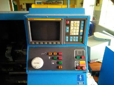

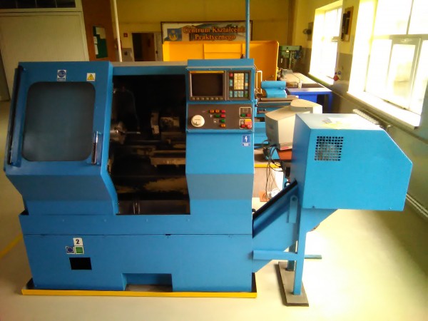

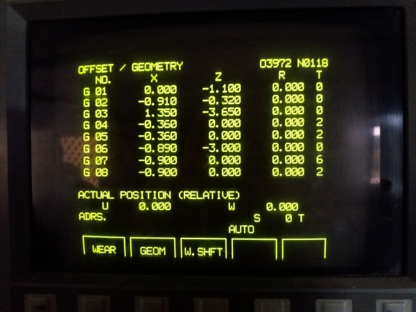

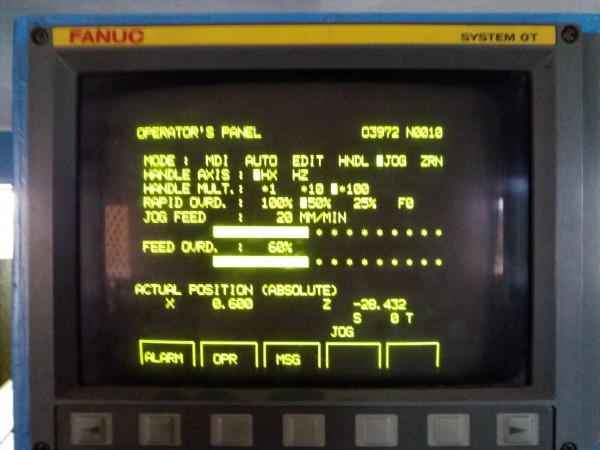

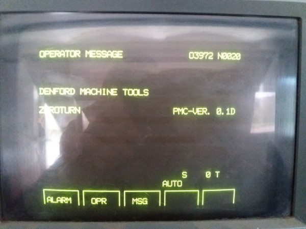

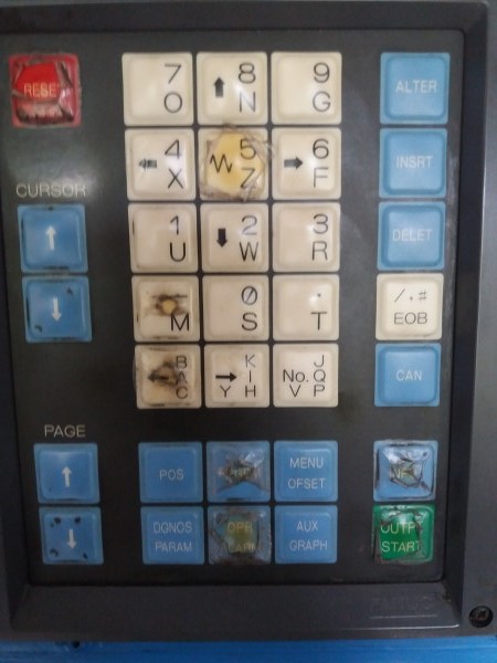

Od niedawna posiadam tokarke Denford ze sterowaniem Fanuc OT.
Na co dzień mam styczność z maszynami cnc jednak na fanucu się nie znam.

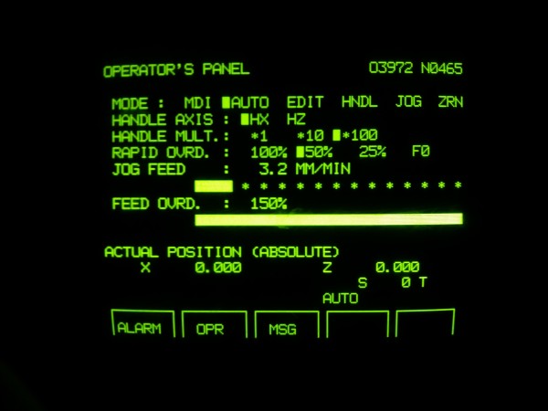

Maszyna jest leciwa (1986r.), uruchamia się lecz po każdym uruchomieniu wyświetla inny wartość położenia.
Napisany w niej program uruchamia się lecz po chwili maszyna najeżdża na krańcówkę i zatrzymuje się z błędem.
Proszę o kilka słów o bazowania, zjazdu na referencje, dodawania narzędzi oraz jak zjechać z krańcówki itp.
Może ktoś ma jakąś instrukcję.
Od czego się zabrać.
Proszę o jakąś pomoc i komentarze.
Dzięki

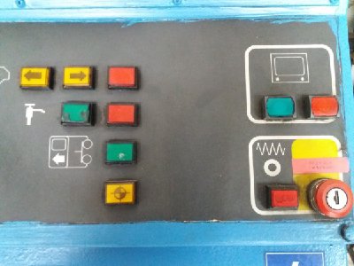

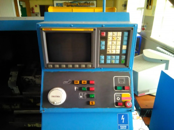

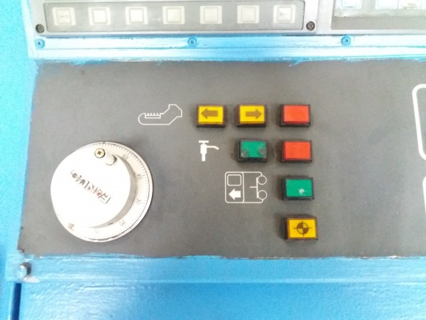

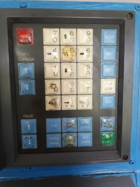

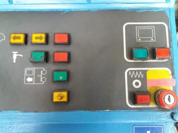

Żeby zjechać z krańcówki musisz trzymać przycisk ruchu i obejścia w trybie ręcznym (ale nie odgaduję który to na Twoim panelu, trzymaj ruch po osi i duś kolejne przyciski aż trafisz, w nowych maszynach przenieśli to na "info" i "help", i tak się nic innego nie uruchomi w tym trybie więc bez stresu).
Na pewno po włączeniu musisz ją wyzerować trzymając przycisk zerowania i wciskając przyciski kolejnych osi.
Daj zbliżenie panelu tak żeby był czytelny to może mi się coś przypomni.
Dawno nad taką nie siedziałem, a mam z takimi konkretnie same złe wspomnienia.
