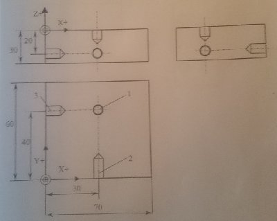

Witam. Poszukuję osoby która pomoże mi rozwiązać parę rysunków w 5 osiach. Osie indeksowane C i B z wykorzystaniem funkcji 19. Przesunięcie punktu bazowego....oraz kat obrotu.

Co to za "rysunki"?

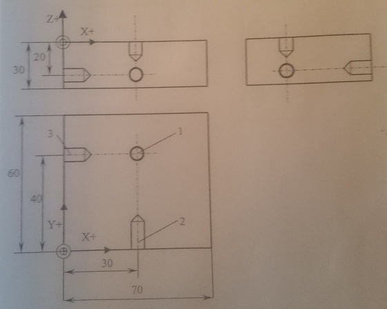

Post napisał: Steryd » 23 kwie 2017, 18:01
Czyli rysunki z instrukcji...

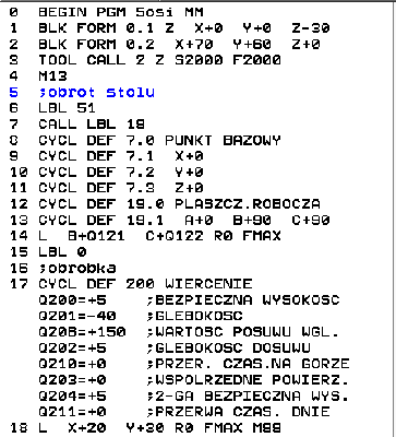

adriaxo pisze:w 5 osiach. Osie indeksowane C i B z wykorzystaniem funkcji 19.
Indeksowanie osi przez cykl 19 to nie jest 5 osi. Wyrażajmy się precyzyjnie.
Do wykonania detalu z rysunku, przesunięcie punktu bazowego jest niepotrzebne. Prostszego detalu już chyba być nie może. Pokaż Kolego, co udało Ci się napisać.

Post napisał: adriaxo » 23 kwie 2017, 22:43

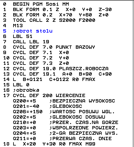

Linie od 6 do 11 i 15 niepotrzebne, W linii 13 wystarczy A+90. Obróbka na X+30 Y-20.

Post napisał: adriaxo » 24 kwie 2017, 10:41
Chodzi mi przede wszystkim o przesunięcie punktu zerowego po obrocie stołu. Jaka jest zasada....?. Tak aby potem sobie odrabiać detal tak jak w 3 osiach

Post napisał: Steryd » 24 kwie 2017, 12:01
przesuwasz tak, żeby potem wiedzieć gdzie jesteś.
capt.d., To wystarczy, pod warunkiem, ze fizycznie występuje oś A. W cyklu 19 maszyna używa współrzędnych bezpośrednich. Nie przelicza wirtualnych jak w funkcjach PLANE.
