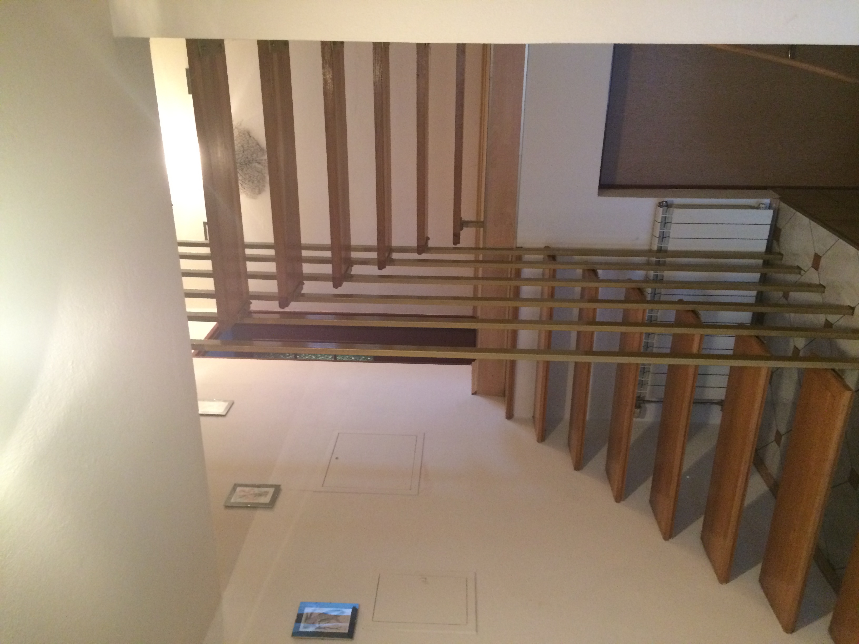

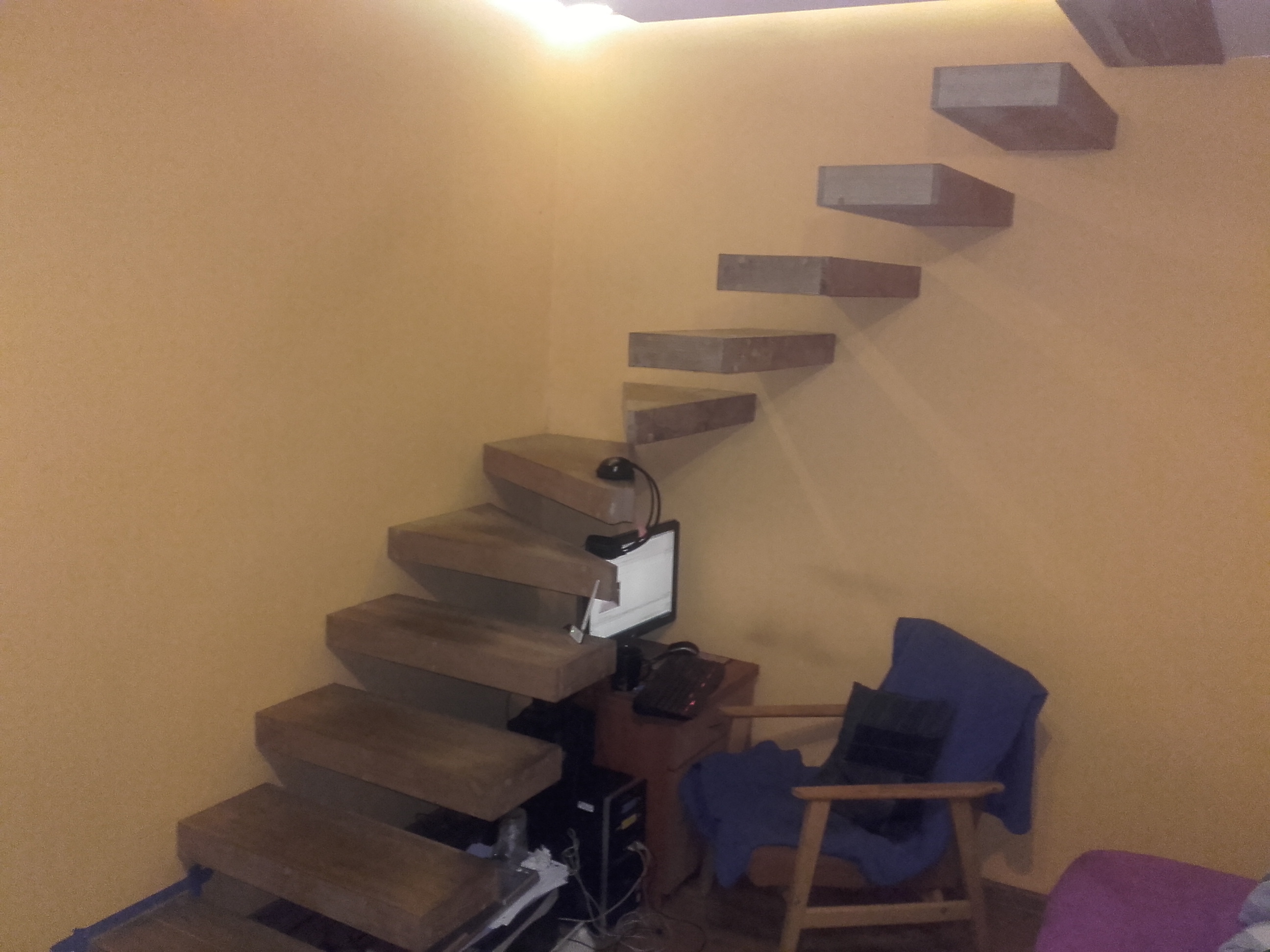

Jedyne jakie zrobiłem i działają już 5 lat mimo, że cały czas nie wykończone :D
Samonośne, profile 30x30x3 bez żadnych odkosów, wpuszczone w ścianę (cegła czerwona) na 200mm i zabetonowane... Obłożone dębiną 50cio letnią grubości 0,5 cala dookoła. Gdzieś mam fotki samych ram nośnych ale teraz na szybko nie znajdę...
Ładniejsze będą jak będą wykończone, zaolejowane i dojdzie poręcz z nierdzewki :) Kiedyś...
Posty: 17333
Post napisał: kamar » 22 mar 2017, 19:08
numerek pisze:ok ale jak one są kotwione i w co ? tzn jaki materiał ściany ?
ściany z gazobetonu, kotwy wiercone na wylot i skręcone na krytych zworach.
