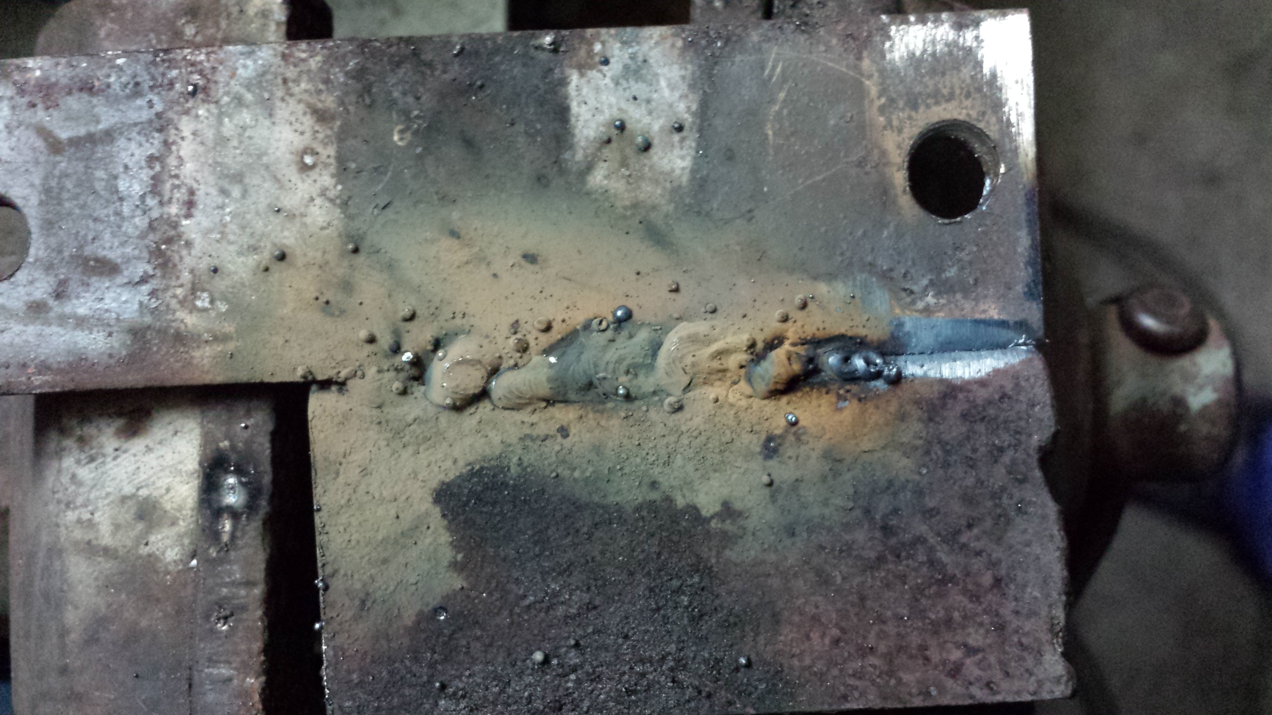

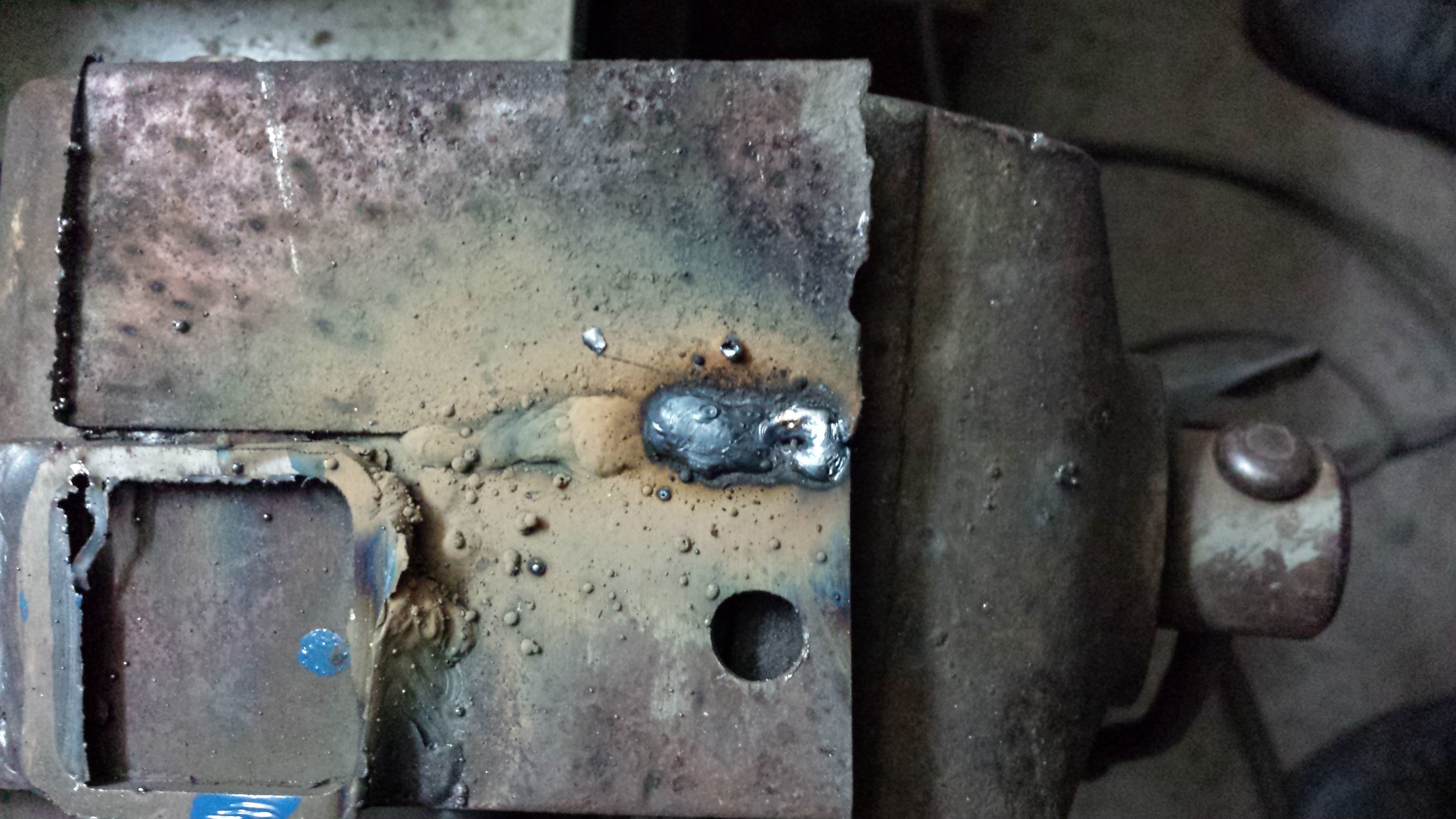

Witam kupiłem uzywany migomat sherman dualmig 200 dodam ze to moja pierwsza spawarka i nie potrafie spawac do migomatu kupilem narazie drtut samoosłonowy do spawania bez gazu na poczatku nawet fajnie mi sie spawalo ale teraz jakos dziwnie migomat zaczol spawac jakis okopcony ten material sie robi nie wiem z czym to jest zwiazane

Nie jest tragicznie, tylko brudny materiał i może za mały posuw drutu, skuś się jednak na gaz.

ok dzieki bardzo sprubuje jutro zwiekszyc posuw wiadomo sam spaw to tragedia bo dopiero sie ucze tylko te okopcenie czy jak to nazwac mnie przeraza no wlasnie sie zastanawiam nad butla bo wlasnie wszyscy doradzaja gaz
[ Dodano: 2017-03-12, 14:33 ]

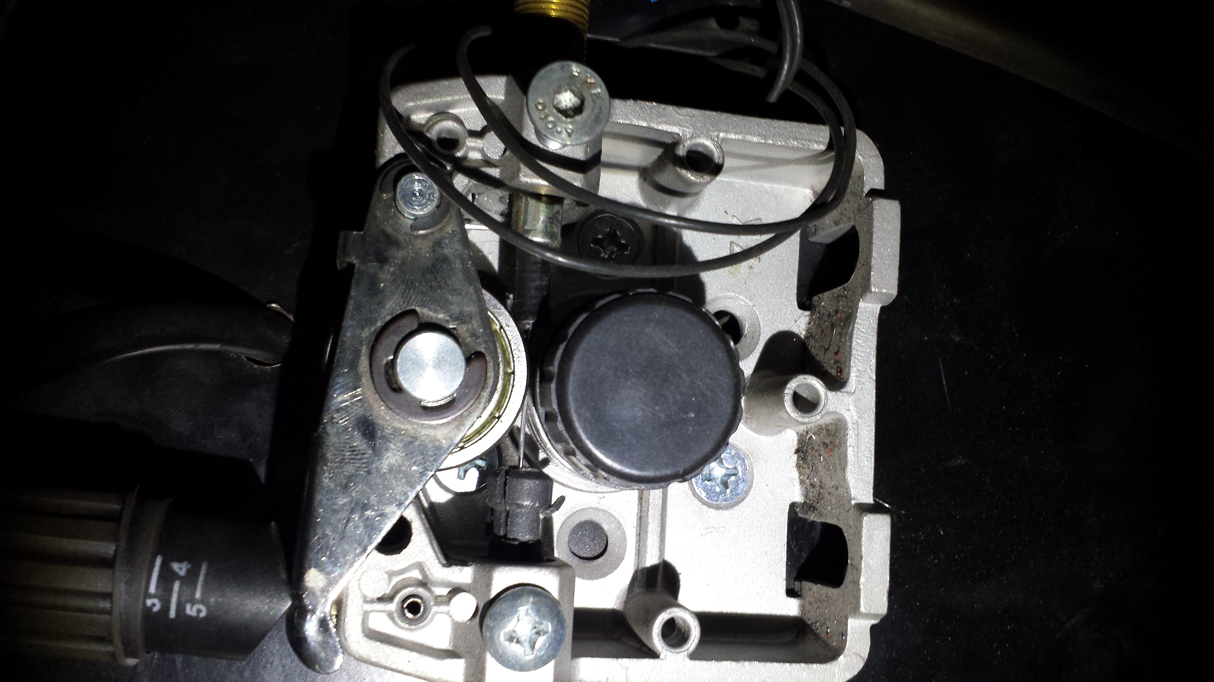

zwiekszyłem posuw drutu i zdecydowanie lepiej to wyglada:) mam jeszcze pytanie bo dosc czesto slizga mi drut zauwazylem ze chyba wypada z rolki bo jak zaloze w rowek rolki to znowu idzie spawac czym to moze byc spowodowane? za slabo docisniety?

Za słabo lub brakuje prowadzenia przed rolką - powinien być tam np. zamocowany kawałek prowadnika do drutu. Sprawdź czy masz założone odpowiednie rolki do średnicy drutu jaki używasz ( np 0,8 lub 1,0 )

co do prowadzenia to tak wyglada :Obrazek

może to tylko tak na zdjęciu, ale wygląda tak jakby rolka była do dużo cieńszego drutu.
