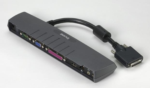

Mam takie pytanie , czy ktoś może stosował replikator portów do sterowania wykonywanych przez siebie maszynek CNC?
Chodzi mi o to czy na takim replikatorze zadziałają mi poprawnie płyty główne i sterowniki silników krokowych dostępne np. na Allegro. Nie chciałbym kupować komputera specjalnie do maszyny a z drugiej strony szkoda wydać 64 zł na coś co nie będzie działać.
Takie coś

Trzeba sprawdzić czy to hardwerowy replikator czy softowy
Przy harwerowym będzie dużo pinów ponad 50 a softowym zaledwie 20
