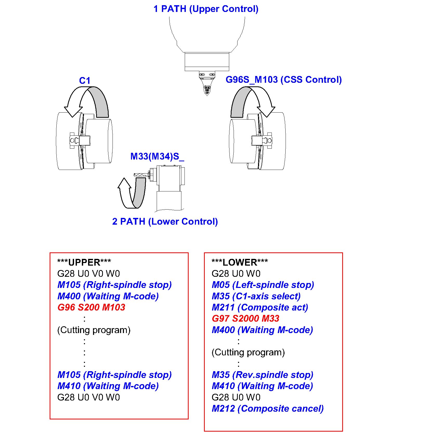

Może mi ktoś powiedzieć jak odblokować obroty na przeciwwrzecionie ?
Dodam ze maszyna to doosan

np: G97S1000M103

Post napisał: cosmonet » 21 lut 2017, 13:42
U mnie jest tak:
1. Wrzeciono główne P11,
2. Narzędzia napędzane P12
3. Przeciw-wrzeciono P13.
Kiedyś Haas SL10, Haas SL20, Haas SL30, Doosan LYNX220. Obecnie Haas SL20.
Krzycho_Wporzo
Posty: 319
Rejestracja: 05 wrz 2013, 10:08
Lokalizacja: Częstochowa
Post napisał: Krzycho_Wporzo » 21 lut 2017, 14:42
cosmonet pisze:U mnie jest tak:
Tak też może być :mrgreen:
G97 S1000 M3 P13
M5 P13
Tylko nie wiemy jaka to dokładnie maszyna i jaki Fanuc :wink:
