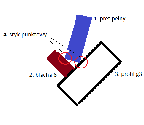

Jeszcze takie pytanie wytrzymałościowe.
Jak na rysunku poniżej pręt będzie punktowo naciskał na profil i blaszkę, wydaję mi się to bardzo niekorzystyne. Wymyśiłem, żeby go obłożyć jakimś gumowym elementem, który poddając się, dopasowałby kształt tak, aby naciski roznosiły się na całej powierzchni.
Wie ktoś skąd można taką gumę nabyć? Jak ją zamontować?

Petroholic
Posty: 2688
Lokalizacja: Lublin
Post napisał: Petroholic » 21 lut 2017, 08:33
strasznie toporne i "rolnicze" rozwiązanie...
ładniej i funkcjonalniej wyciąć grzebień z blachy na profil, a wspornik zrobić w kształcie "T", tak żeby pręt poziomy blokował się 50% obwodu na grzebieniu...
