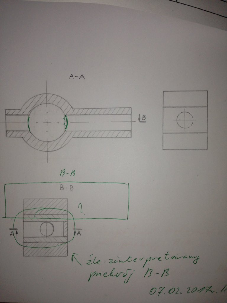

Dostałam dwa zwroty tego rysunku i nie potrafię rozpracować przekroju B-B. Powinien on być pionowy, tak jak zaznaczył prowadzący, ale nie wiem jak on powinien wyglądać. Resztę rysunku poprawiłam, jedynie został mi ten przekrój B-B. Byłabym wdzięczna za pomoc.

Grube linie oznaczone literami oznaczają płaszczyznę przekroju. Strzalki kierunek rzutowania.
Spójrz na ten przedmiot z gory, usuń wszystko co znajduje się między Tobą a płaszczyzną przekroju i narysuj to co wtedy zobaczysz.
Można?

Pytanie może wydać się trywialne, ale wolę zapytać tak dla pewności: rysunek zostawiam w takiej formie, prawda? Czy potrzebna jest tu jeszcze jakaś oś symetrii, przechodząca przez środek?

Dolny rzut, opisany jako B-B nie wygląda jak przekrój. Nie jest to również widok, bo nie lezy na kierunku rzutowania.
Nie możesz tak zrobić rysunku, że widoki są wzajemnie zależne. Masz widok główny, od niego odnosisz rzuty, i potem od dowolnego rzutu widoki pomocnicze.
To wygląda, że masz tylko jeden widok glowny, (załóżmy, że ten po prawej), jakbyś dodał oznaczenie przekroju A-A w jego osi, to by sie zgadzało, wtedy oznaczajav dolny widok jako B-B musiałbyś go narysować jako przekrój z widoku głównego, ale i tak musiałbyś pokazać rzut z boku, bo same rzuty pomocnicze to za mało.

Może to powinno wyglądać tak? Czy oś powinna iść przez całą długość przedmiotu, czy dobrze ją urwałam?

Jeśli już to linia przekroju A-A powinna być zaznaczona na widoku. W tym momencie masz coś takiego robisz przekrój A-A z przekroju B-B, którego jeszcze nie masz.
Poza tym 1 przekrój ci wystarczy, A-A może pozostać widokiem. I tak wszystko będzie jasne.
Oś jest słusznie urwana, ale powinna się kończyć od razu po wyjściu z otworu, - w tym wypadku jest to oś otworu, przedmiot nie jest symetryczny.
