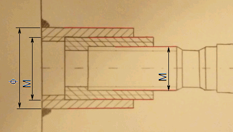

Witam, nie bardzo wiem jak zwymiarować elementy zaznaczone na rysunku czerwonymi liniami (fi18, M14, M10), bez rysowania kolejnego rzutu. Ktoś pomoże?

Jeśli chodzi Ci tylko o wymiarowanie średnic to ja proponowałbym poniższe rozwiązanie,
nie twierdząc, że jest jedynym lub najlepszym.
Dlaczego tak? Bo wydaje mi się nie zaciemniać rysunku, a czytelność w rysunku technicznym jest sprawą zasadniczą. Ponadto nie będzie przeszkadzać w podaniu dodatkowych wymiarów, takich jak długość gwintów, a w szczególności wymagana minimalna długość wkręcenia, co w tego typu konstrukcji ze względów wytrzymałościowych będzie nie mniej ważna niż dobór zarysu gwintu.
