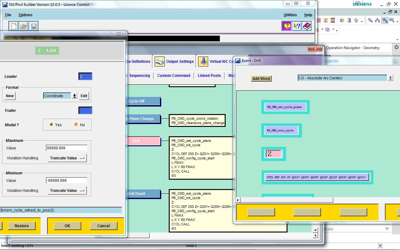

Post napisał: zibi » 02 lut 2017, 13:49
Postbulider - cykle wiercenia.Obrazek

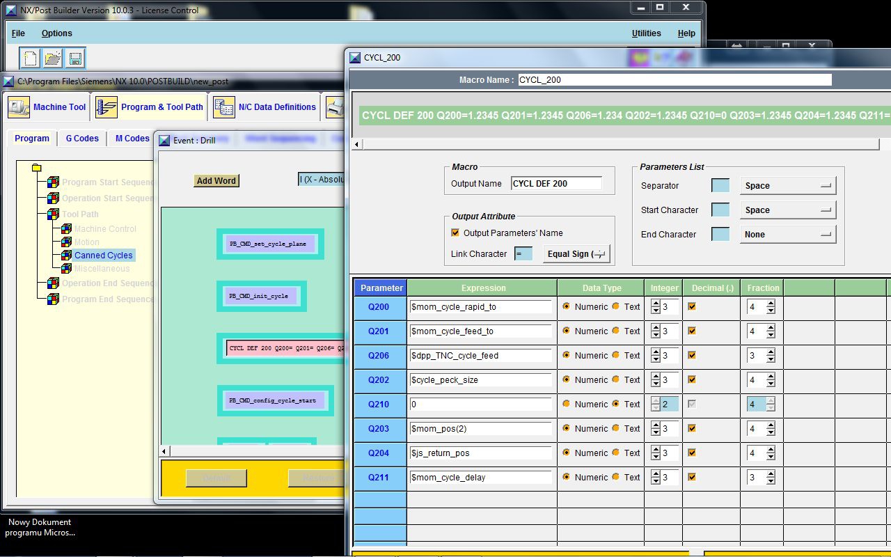

Post napisał: r_t_o_i_p » 02 lut 2017, 18:39
Zmienne w cyklu mam ok. Zastrzeżeń do samego cyklu nie mam, tylko do linijki wcześniej (nr 8). Korzystam z postprocesora na wzór tego
https://www.cnc.info.pl/topics103/zlece ... 943,10.htm
Ale i wszystkie postprocesory standardowe zainstalowane z NX generują w ten sam sposób. Chciałbym aby w tej linijce przed opisem cyklu np przyjmowało wartość z parametru Q204 a nie z Q200.

Post napisał: zibi » 03 lut 2017, 10:54
Dodaj przed cycle def nową linię ze współrzędną "Z" o wartości jak cofnięcie po wierceniu.
jeśli Q204 będzie inny niż Q200 to wstawi ci współrzędną. W nx trzeba dać "RATIO" w operacji wiercenia. Wtedy Q204 ma wartość.

Post napisał: r_t_o_i_p » 06 lut 2017, 12:12
Zaproponowane rozwiązanie generuje mi tak (nadal zjazd na Z5)
10 L Z5. FMAX
11 L Z50.
CYCL DEF 200 WIERCENIE ~
Q200=5. ;BEZPIECZNA WYSOKOSC ~
Q201=-25. ;GLEBOKOSC ~
Q206=90. ;WARTOSC POSUWU WGL. ~
Q202=25. ;GLEBOKOSC DOSUWU ~
Q210=0.0 ;PRZER. CZAS.NA GORZE ~
Q203=0.0 ;WSPOLRZEDNE POWIERZ. ~
Q204=50. ;2-GA BEZPIECZNA WYS. ~
Q211=0.0 ;PRZERWA CZAS. DNIE
12 L X33. Y0.0 R0 FMAX
13 CYCL CALL
14 L Z50.
15 L X16.5 Y28.579 R0 FMAX
16 CYCL CALL
17 L Z50.
18 L X-16.5 Y28.579 R0 FMAX
19 CYCL CALL
Doszedłem do wniosku, że zmiany w postprocesorze w cyklu nic nie dadzą. Współrzędną Z w 8 linijce generuje nie z parametrów cyklu, tylko jest to pierwsza współrzędna Z ze ścieżki narzędzia. Pozostaje w NX zdefiniować dodatkowy dojazd w ruchach pomocniczych.
