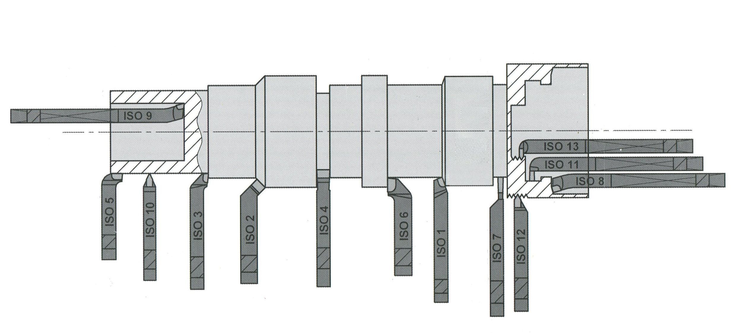

Witam. Borykam się z problemem wykonania otworu nieprzelotowego w wale. Muszę zrobić proces technologiczny tego wału i nie mam pomysłu jak zrobić właśnie ten otwór. Proszę o pomoc.Obrazek

poprostu ta tokarce wytoczyc za pomoca odpowiedniego wytaczaka ...

Dobre będzie narzędzie ecocut bo robi płaskie dno. Ale zwykłym z kątem przystawienia 95st też da się to ogarnąć,ale wtedy wiercisz i puszczasz frez w. c.
