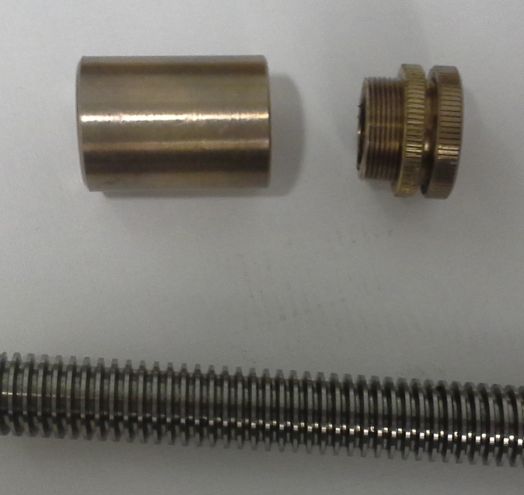

Czy we frezarce FXB 12 jest jakoś rozwiązane kasowanie luzu na nakrętce od posuwu poprzecznego i wzdłużnego ?

Niestety nie ma, maszyna jest bardzo prosta. Zastosowane nakrętki brązowe nie mają możliwości kasowania luzów.

Dzielona nakrętka. Możliwie ma mały mankament- pierścień blokady zrobiłem radełkowany, lepiej by sprawdził się z otworami do dokręcenia bolcem. Obie nakrętki oczywiście gwintowany TR12x2
