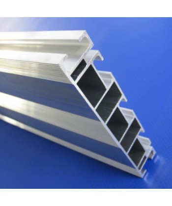

Uporczywie poszukuję ceownika półzamkniętego ( szyny, prowadnicy) o przekroju kwadratowym ok 15x15 ze szczeliną o szerokości 4-5mm najlepiej aluminiowy. Przeszukałem wszystkie katalogi i jedynie na co trafiłem to szyny sufitowe do zasłon od jedno do pięcio torowych. Pasowało by to lecz cena 5 torowej to ponad 140 zł za 1mb. Potrzebuję dużą ilość takiego profilu może być pojedyńczy ceownik ulub nawet kilka razem tak jak te szyny. Z góry dziękuję i proszę o porady. Pozdrawiam!

do czego to ma słuzyc docelowo?

Post napisał: Armstec » 21 sty 2017, 00:08
35zł /mb
46zł/mb
ok 130zł/mb
system Profile wystawowe kilka złotych za metr (np. 40zł /6mb)
Obrazek Obrazek

kikoreczek pisze:Potrzebuję dużą ilość takiego profilu może być pojedyńczy ceownik
Można zakupić gotowe profile, lub zamówić profil własnej konstrukcji (szczególnie przy dużej ilości zamawianej):

Na chwilę obecną potrzebuje ok 500mb pojedynczego ceownika. Chyba właśnie najlepsza opcja będzie zrobienie własnej formy na zamówienie i wtedy cena normalna za kg aluminium. Zobaczę jeszcze jak wyjdzie gięte z blachy 2 mm Ale to już bedziemy musieli spawac z dwoch ceowniczkow i moze sie pogiac.. dzieki za Waszą pomoc !

Zamiast giąć czy spawać, to już chyba lepiej kupić typowy profil zamknięty o przekroju kwadratowym i wyfrezować szczelinę, ale przy 500mb to zamówienie gotowych będzie najlepszą opcją :)
