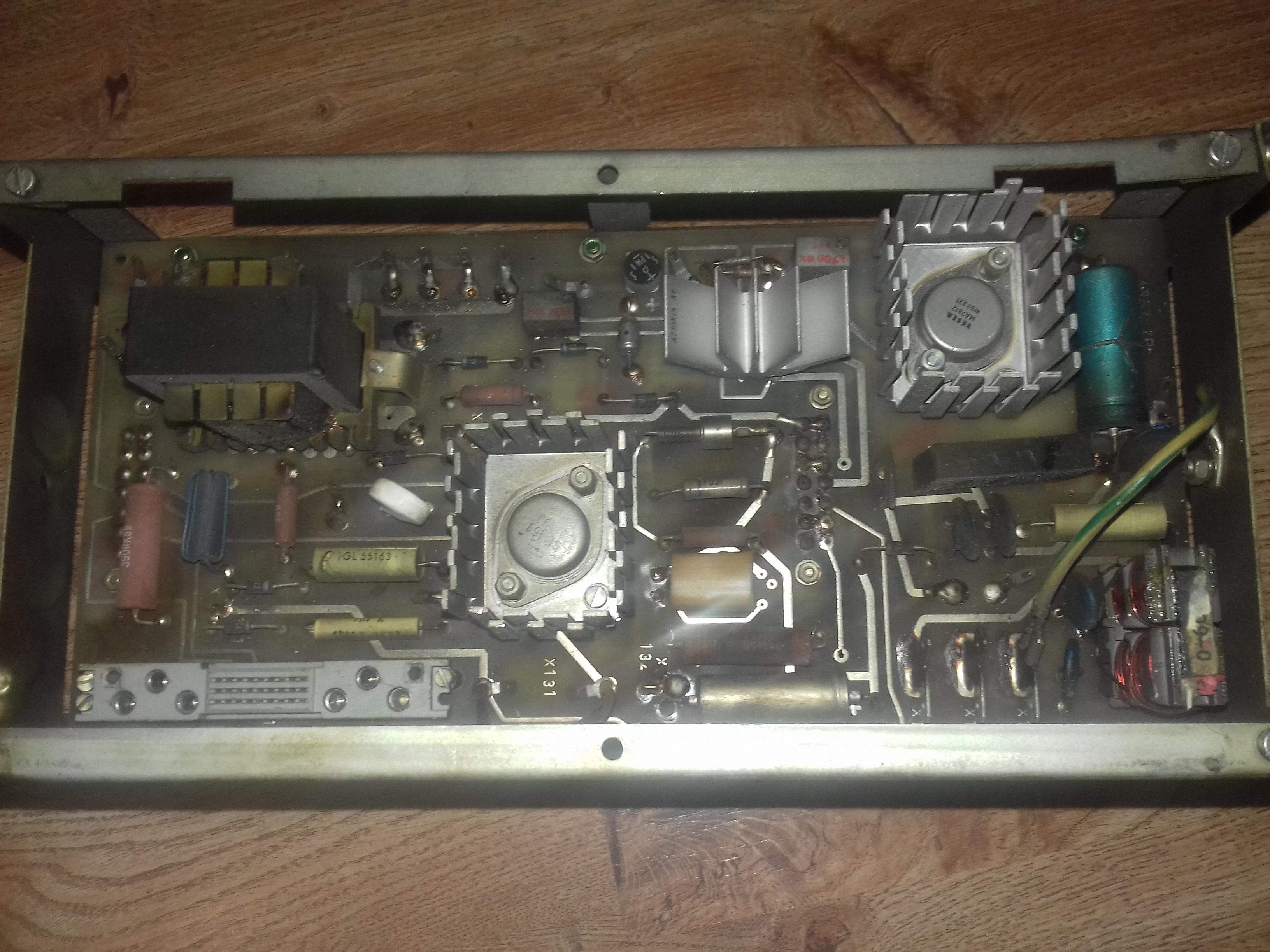

Witam, szukam schematu zasilacza 12-24V do Tokarki TZC 32N1
Mógł by ktoś pomóc ? :)

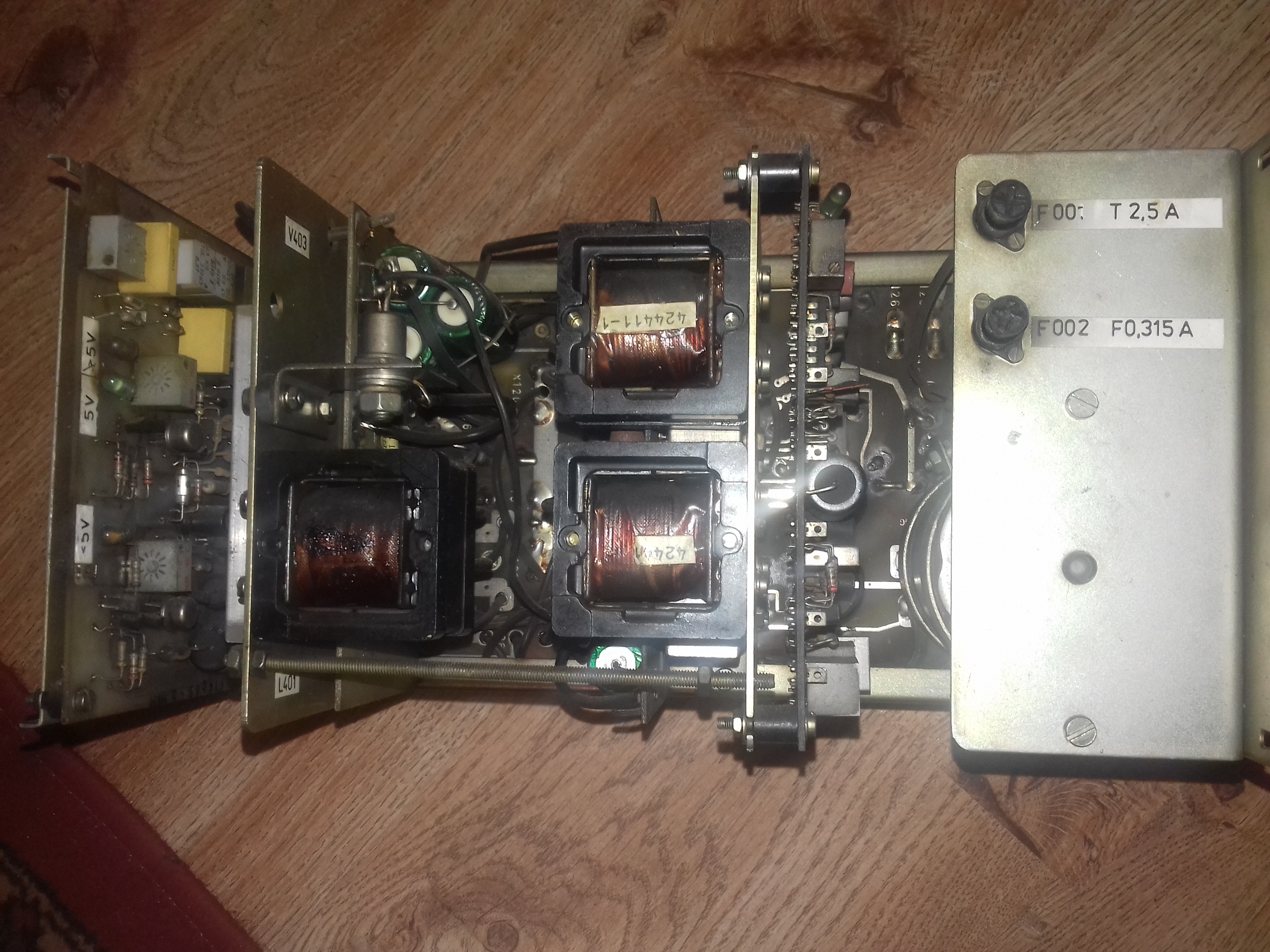

Spalił się transformator widoczny w lewym górnym rogu drugiego zdjęcia?
Przy tej konstrukcji można się pokusić o naprawę bez schematu.
Co jest zasilane z tego układu?

To zasilacz z systemu CNC NUMERIK H-64x prod. d. DDR.
W systemie tym {H-64x, gdzie x= 2 (wytaczarkowyp), X=5 (tokarkowy), X=6 (frezarkowy)}, pracują dwa takiego typu zasilacze:
- 1. w pulpicie CNC daje napięcia +5V= stabiliz. i +/-20V= niestabiliz., które potem służy do uzyskania+/-15Vstabiliz.;
- 2. w szafie elektr. , gdzie zespół wejść/wyjść sygnałowych PEAS, zasilacz +12V= i +24V=.
Ten brudas zamieszczony na fotkach, wymaga zmycia pyłu metalicznego, który go uszkodził,vwykorzystując brak zainteresowania konserwacją przez służby UR (utrzymania ruchu).
Akurat mam na tapecie taki Stromversorger do zregenerowania. Brakuje w nim z kolei połówki rdzenia cewki wejściowego filtru przeciwzakłóceniowego, którą chciałbym uzupełnić.(To ta z naklejką papierową na fotce #2, na dole w prawym rogu. Transformatory tam się nie palą, tylko kurz i brud je męczą ...
UWAGA! Odkupię taki zasilacz (może. być makabrycznie zaorany (dla tego elementu). Notabene w automatach tokarskich prod. H. Cegielski Poznań często wypadają rdzenie z pozostałych cewek, z powodu drgań przenoszonych na pulpit CNC przez wirujące, niewyprostowane pręty w podajnikach (szybciej idzie robota). ♥ ♣ ∞
