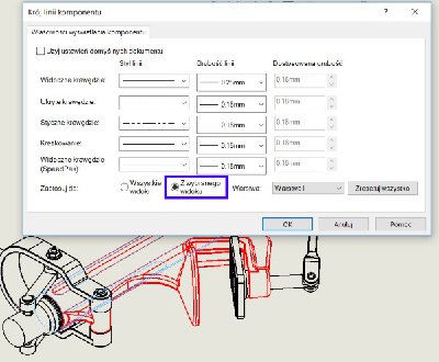

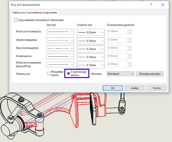

Jak ustawić w solidworks kolor warstwy w rysunku tak aby po zaznaczeniu obiektu i ustawieniu dla niego koloru warstwy kolor był zmieniany dla tego obiektu tylko na jednym arkuszu. Przykładowo mam rysunek składający się z pięciu arkuszy i chcę wyszczególnić na arkuszu nr 3 jakąś cześć np kolorem czerwonym to ustawiam kolor warstwy dla tej części ale kolor zmienia się na wszystkich arkuszach a nie na arkuszu 3.
bildder
Posty: 1142
Lokalizacja: W-wa
Post napisał: bildder » 13 sty 2017, 20:57
Klikasz PPM na krawędzi komponentu > Krój linii komponentu i tam się to wybiera.
