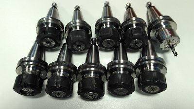

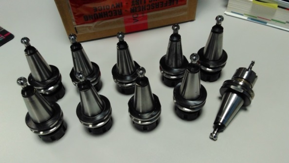

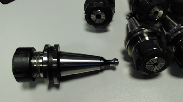

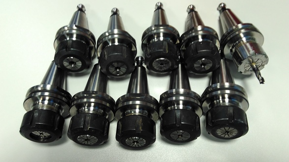

Dzień dobry
Dysponuję uchwytami jak na zdjęciach, czy są takie jeszcze używane obecnie, jest szansa ich odsprzedaży ?
Jaka może być ich orientacyjna wartość ?

Wrzuć w dziale giełda, chętni się znajdą. Musisz tylko podać wymiary tych oprawek lub symbol jeśli posiadają.

Właśnie nie ma na nich żadnych symboli, a według regulaminu do działu giełda muszę podać cenę a tej nie znam stąd prośba o orientacyjną wycenę.

Zmierz średnicę stożka w najszerszym miejscu i porównaj z wymiarami w katalogu oprawek ISO czy BT, zmierz średnicę gniazda na tulejkę zaciskową i sprawdź wymiary tulejek zaciskowych ER.
Wtedy dowiesz się, że np ta oprawka to BT40 na tulejki ER32.

To chyba nie bt ani iso - nie ma wybrań pod kamienie wrzeciona chyba że to taka dziwna odmiana.

Załączam wymiary jaki udało mi się pomierzyć, u góry podane średnice w poszczególnych miejscach, na dole długości, mam nadzieję że rysunek będzie w miarę zrozumiały, oczywiście są tam pewne błędy pomiaru, szukałem jakiś katalogów ale jedynie co udało mi sie odnaleźć to pojedyncze wymiary ISO30/ER25 natomiast nie wiem czy pozostałe pasują to tego.
