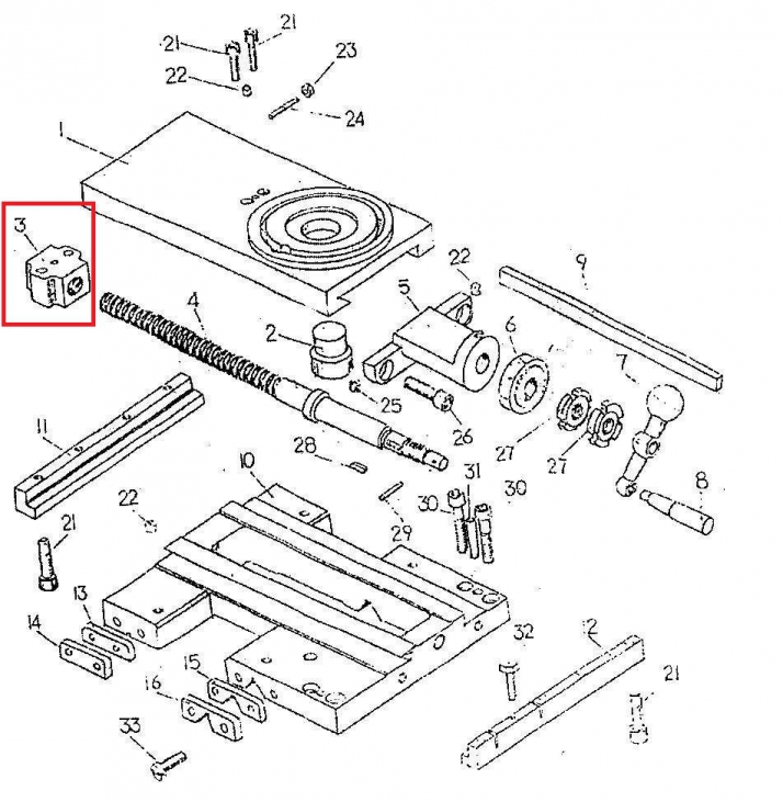

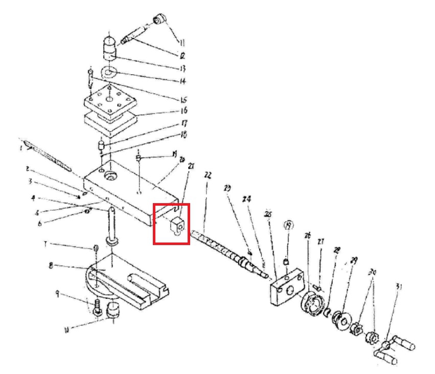

Kupiłem tokarkę Proma SPA-700P.
Niestety ma trochę luzów.
Poszukuję:
- nakrętki śruby suportu poprzecznego,
- nakrętki śruby suportu/imaka narzędziowego

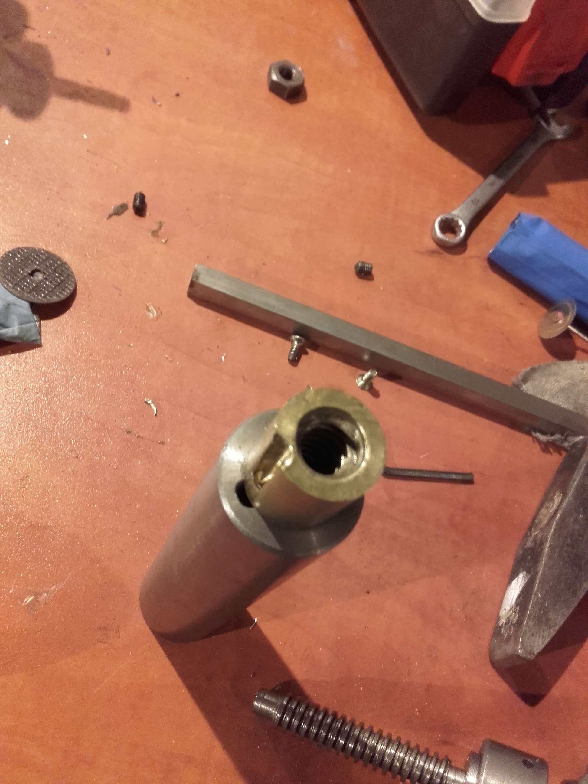

- nakrętki z tyłu pinoli (może ktoś wie jak ją wsunąć/wbić w pinolę żeby śrubka dociskowa pasowała?)
Wciskasz tulejkę w pinolę, wiercisz nowy otworek, gwintujesz, wkręcasz śrubkę i to wszystko.
