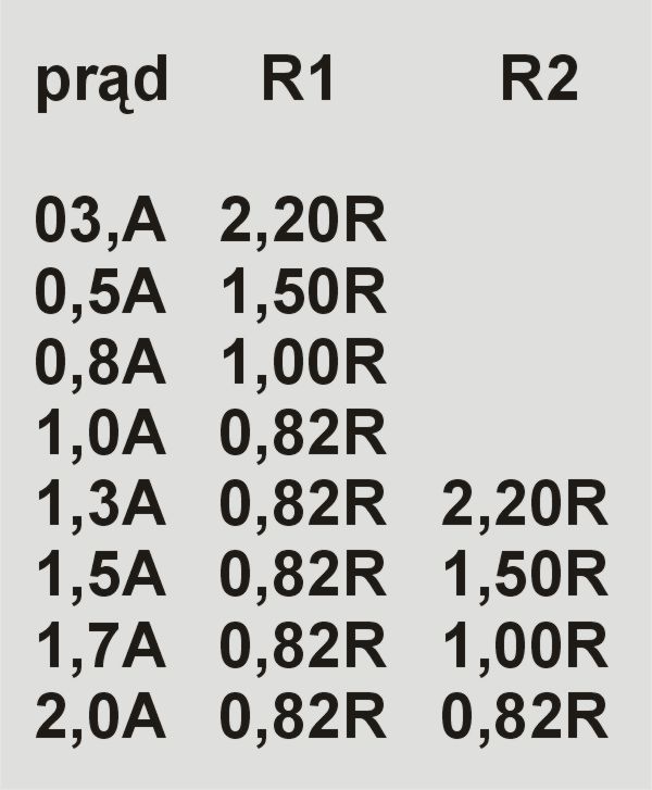

W tym sterowniku są jakby dwie pary widełków do zamontowania dodatkowych rezystorów aby zmienić prąd fazy silnika. W instrukcji jest napisane że trzeba dołożyć rezystor 0,82Ohm, rozumiem że trzeba tam włożyć dwa takie rezystory ? (i chyba je przylutować , bo jakoś nie specjalnie pasują do wyprowadzeń rezystorów).
Chciałbym się upewnić ile tych rezystorów tam zamontować oraz jakiej mocy muszą one być.
Prosiłbym o pomoc.

Nie wiem jak jest konkretnie zbudowana płytka Wobitu,
ale dla IMT 901 prąd dla każdej z faz silnika krokowego
ustawia się według załączonej tabeli (R1 i ew. R2 wlutowane równolegle)

Post napisał: PR » 20 mar 2008, 00:34
ok, te dane mam, rozumiem ze muszę tam wstawić dwa rezystory 0,82 ohm bo miejsce jest na dwa. Ale moje pytanie brzmi ile muszą mieć wat ? 1-2 ? bo mam oporniki 1W ale w porównaniu do tych na płytce fabrycznych ta są mniejsze. I zastanawiam sie czy mogę je podłączyć. (i czy spotkał się ktoś z takimi właśnie miejscami na zewnętrze rezystory w postaci widełków, tzn jedne łapią jeden koniec rezystora, drugie drugi, bo akurat te rezystory które mam chodzą tam luźno)

Post napisał: triera » 20 mar 2008, 03:09
raczej 2W, 1%, w żadnym wypadku drutowe. Koniecznie wlutować - pewność połączenia
elektrycznego. Rezystory 0,82 ohm są już zdaje się fabrycznie zamontowane,
dodatkowe rezystory o tej wartości ustawią prąd 2A,
w tej sytuacji należy układ intensywnie chłodzić - inaczej siwy dym i smród.

Post napisał: PR » 20 mar 2008, 14:40
hmm fabrycznie jest 5% rezystor, układ ma radiatorek z wentylatorkiem wiec chyba za gorąco mu nie bedzie
