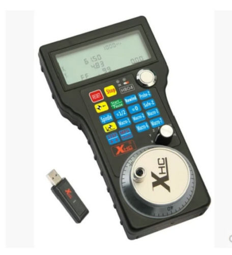

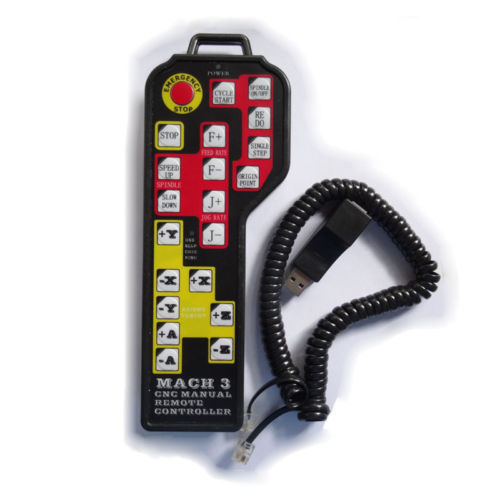

Czy obsługa w późniejszym czasie czegoś takiego będzie problemem lub jaki sterownik to obsłuży lub jakiś prostszy z ebay.
Sterowanie frezarki MACH 3
http://www.ebay.com/itm/3-Axis-2-4G-USB ... SwcUBYLSN6
