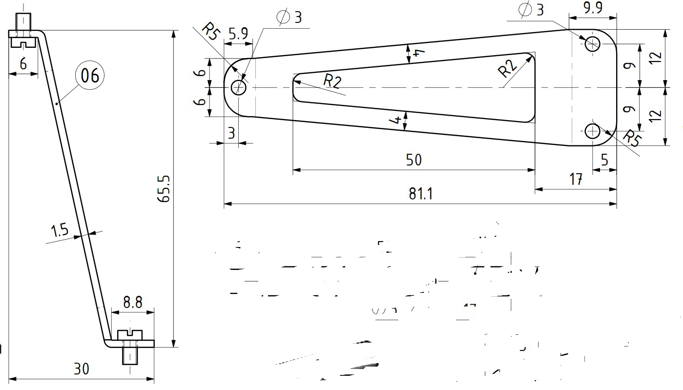

Witam, znalazłem rysunek techniczny silnika parowego. Narysowałem już wszystkie części, połowę złożyłem ale mam poważny problem z jednym elementem.
Chodzi o podstawę cylindra, ma być wykonana z arkusza blachy. Na rysunku nie ma podanego kąta zagięcia, trochę to utrudnia modelowanie. Może pójść na łatwiznę i przerysować ten element wprowadzając go jako jpg, ale chciałbym go stworzyć jak należy czyli po przez zagięcie blach.
Ktoś mi pomoże?

Kąt nie jest potrzebny do wykonania tej części. Wynika on z podanych wymiarów. W solidzie zdefiniujesz szkic za ich pomocą. Problem sam sobie stworzyłeś, a w rzeczywistości on nie istnieje.
Kąt jeśli musisz znać to możesz policzyć za pomocą funkcji trygonometrycznych. Lub narysuj i odczytaj w solidzie.

Tak jak marcpol napisał, kąty nie są potrzebne. Masz podane wymiary detalu plus wymiary rozłożonego arkusza blachy z wymiarami linii gięcia. Jedynie czego nie znasz to wewnętrznego promienia gięcia który będzie potrzebny do ustalenia współczynnika k lub ubytku materiału. Ja stosuję wewnętrzny promień 1mm i ubytek materiału dla blachy 1,5mm - 2,4mm.

Jeżeli promień nie jest określony to zazwyczaj przyjmuje się jako wewnętrzny równy lub większy grubości. Oczywiście zależy to od wielu czynników.
Ten detal można zrobić szkicem zgięcia, albo zwykłym wyciągnięciem i wycięciem na modelu rozłożonym (operacja odegnij).
Naddatek/ubytek to oddzielna sprawa, najlepiej nie stosuj w ciemno wartości, które ktoś Ci podrzuci. Wymagają one sprawdzenia na konkretnej maszynie. Dlatego m.in. w SOLIDWORKS table gięcie nie są domyślnie uzupełnione.
