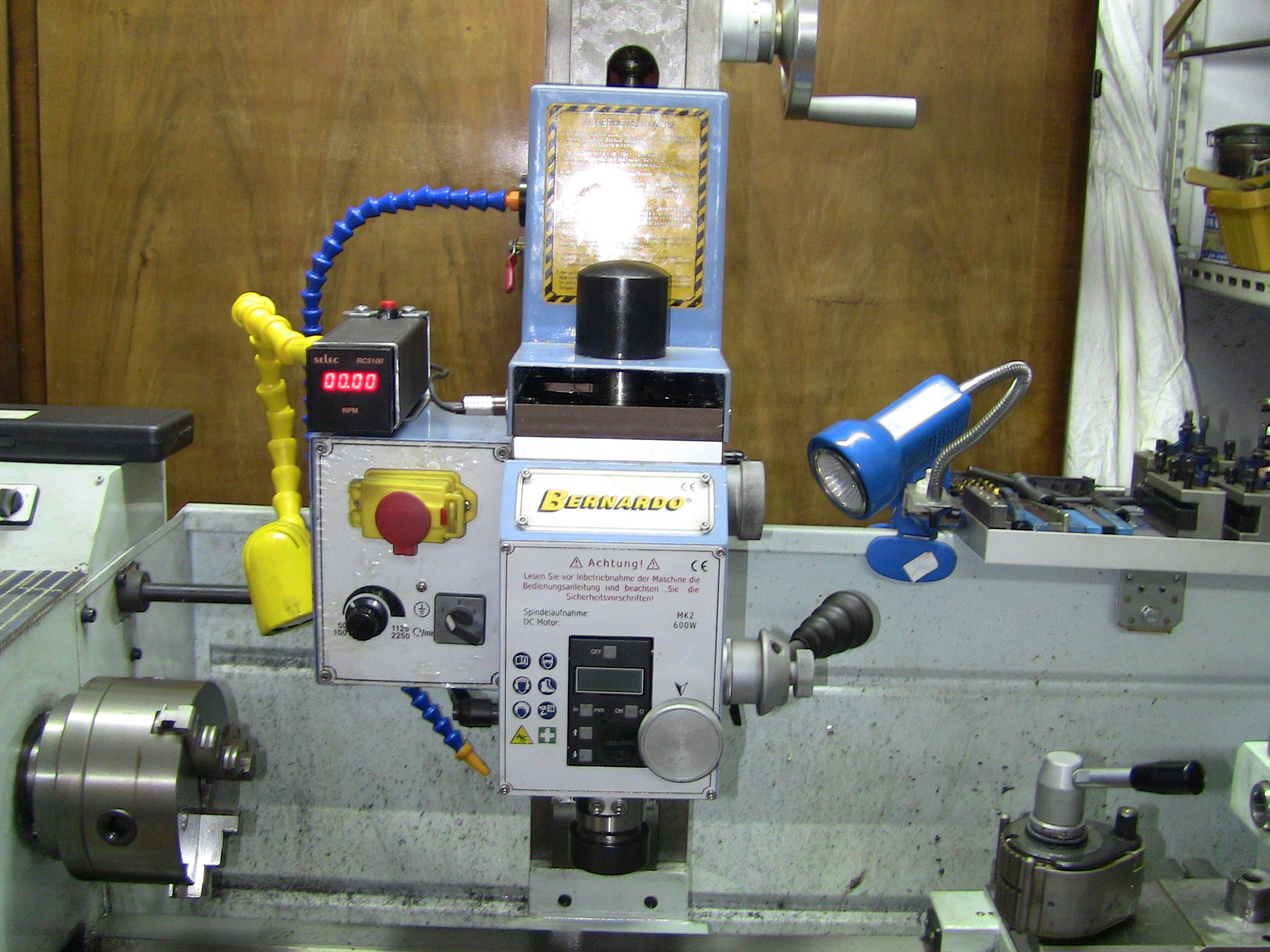

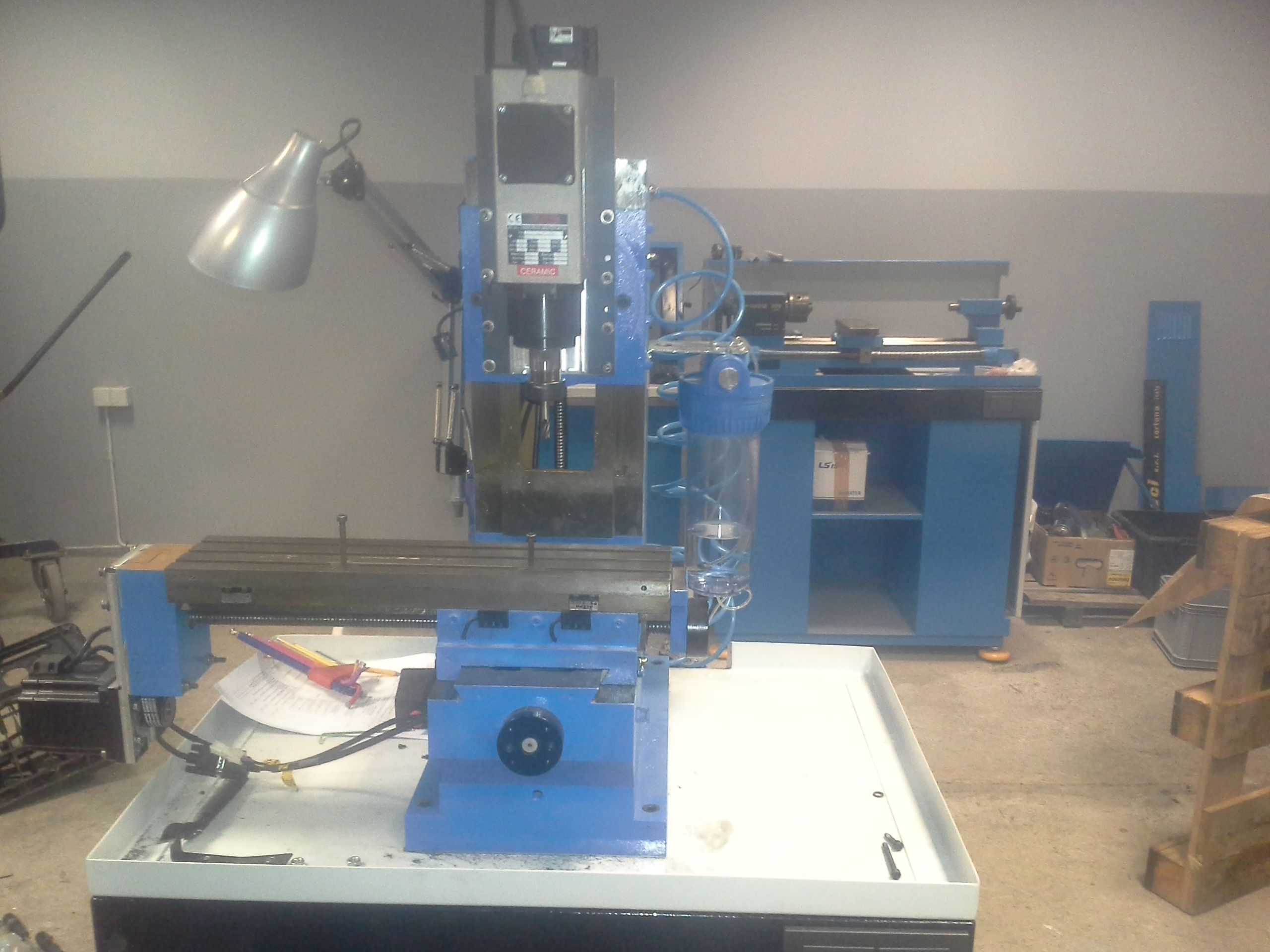

Wszyscy dobrze wiemy że oryginalną lampę maszynową nie zastąpi w 100 procentach żadna tandetka z marketu ale... Cena taka a nie inna.Ja ostatnio kupiłem za 50 zeta lampkę biurkową wymieniłem gniazdo lampki na ceramiczne za dwa zeta i z zakamarków wygrzebałem stary transformator 24 V,no i pasuje .Sprawdziło się na jednej maszynce założyłem na drugą i trzecią itd.Jak na razie jestem zadowolony,chociaż wiem że ten półśrodek
nigdy nie zastąpi maszynówki.Ale jakoś na kieszeni lżej :mrgreen:

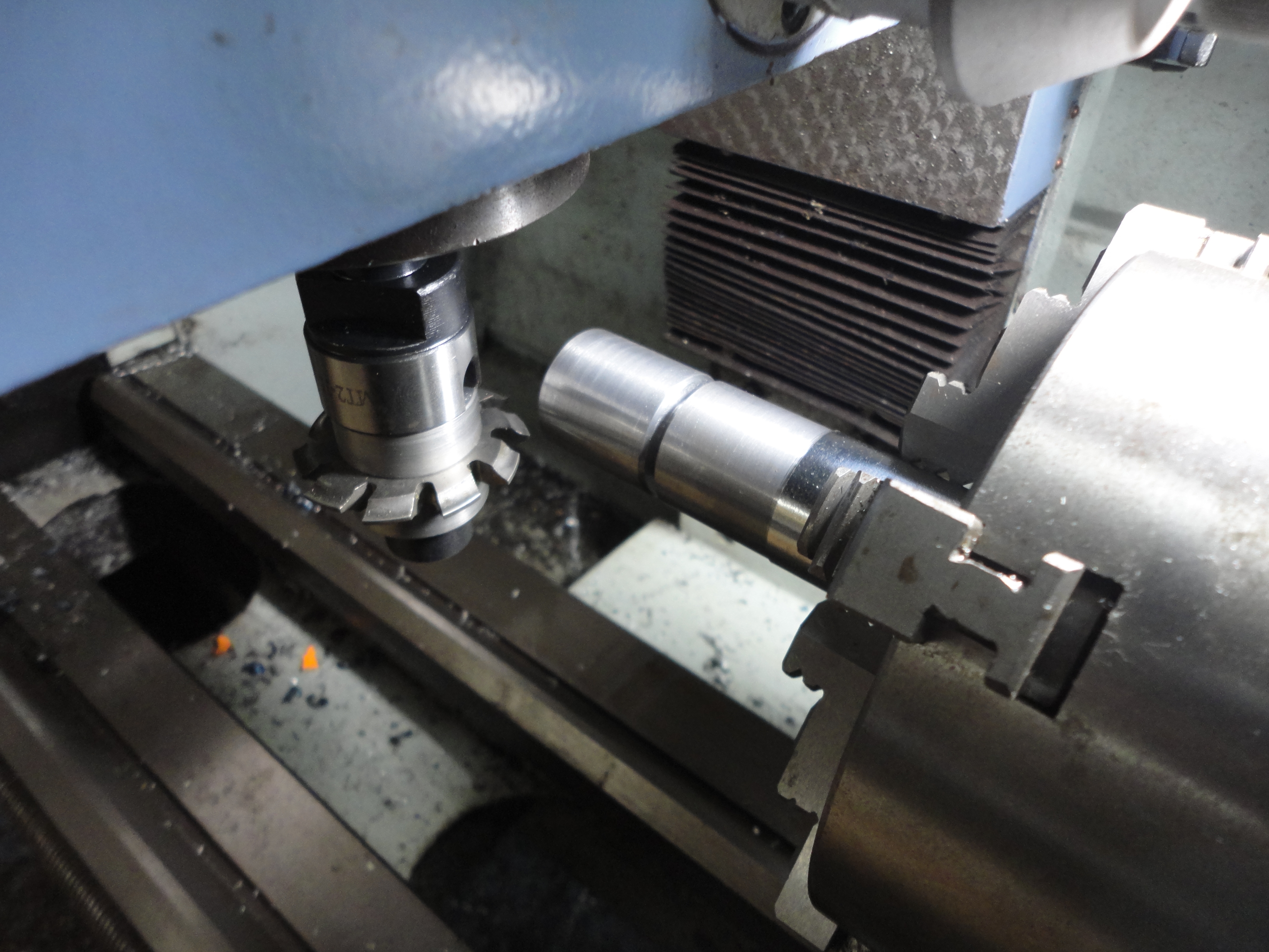

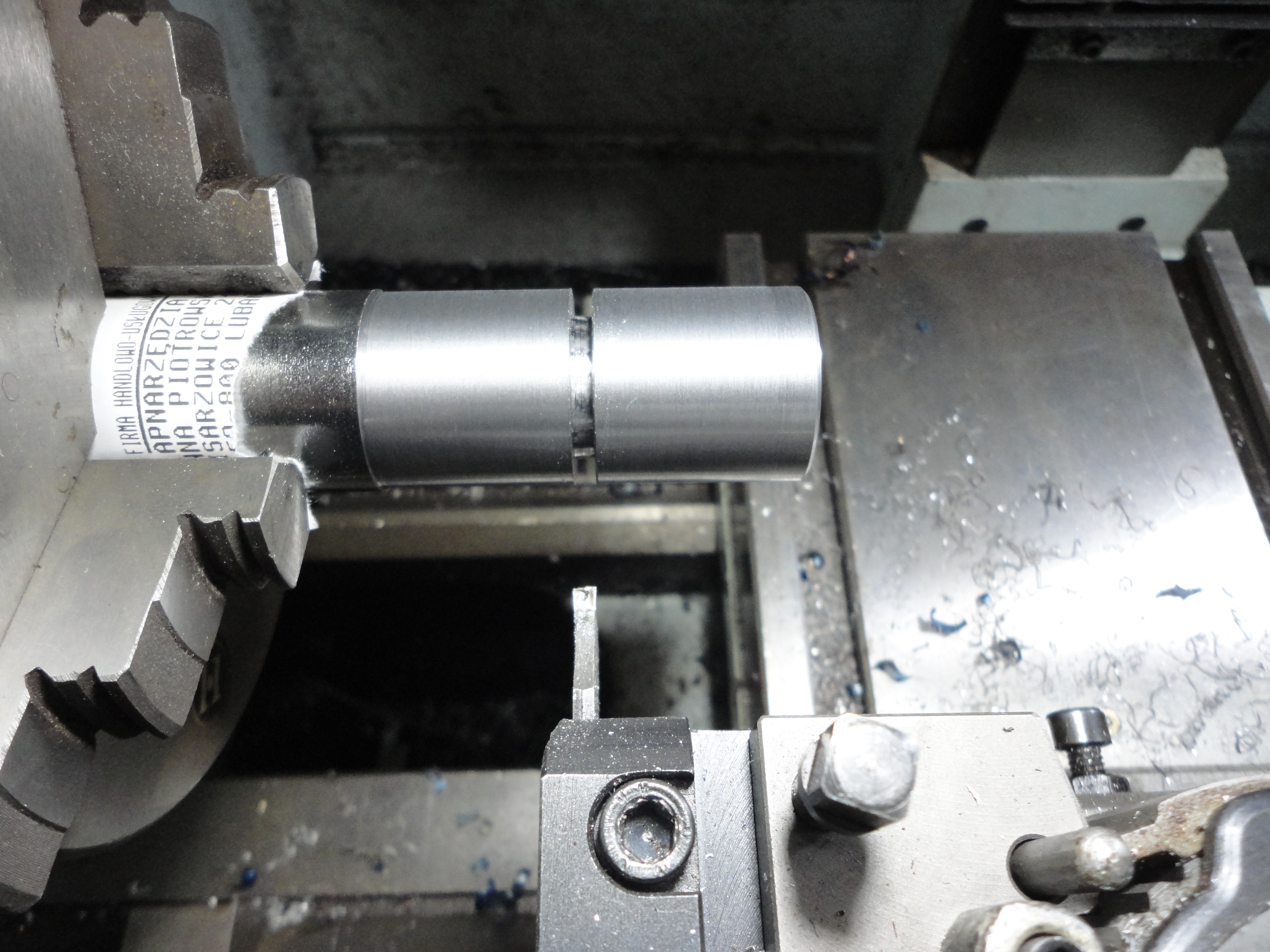

Posty: 12407
Post napisał: RomanJ4 » 02 sty 2017, 23:18

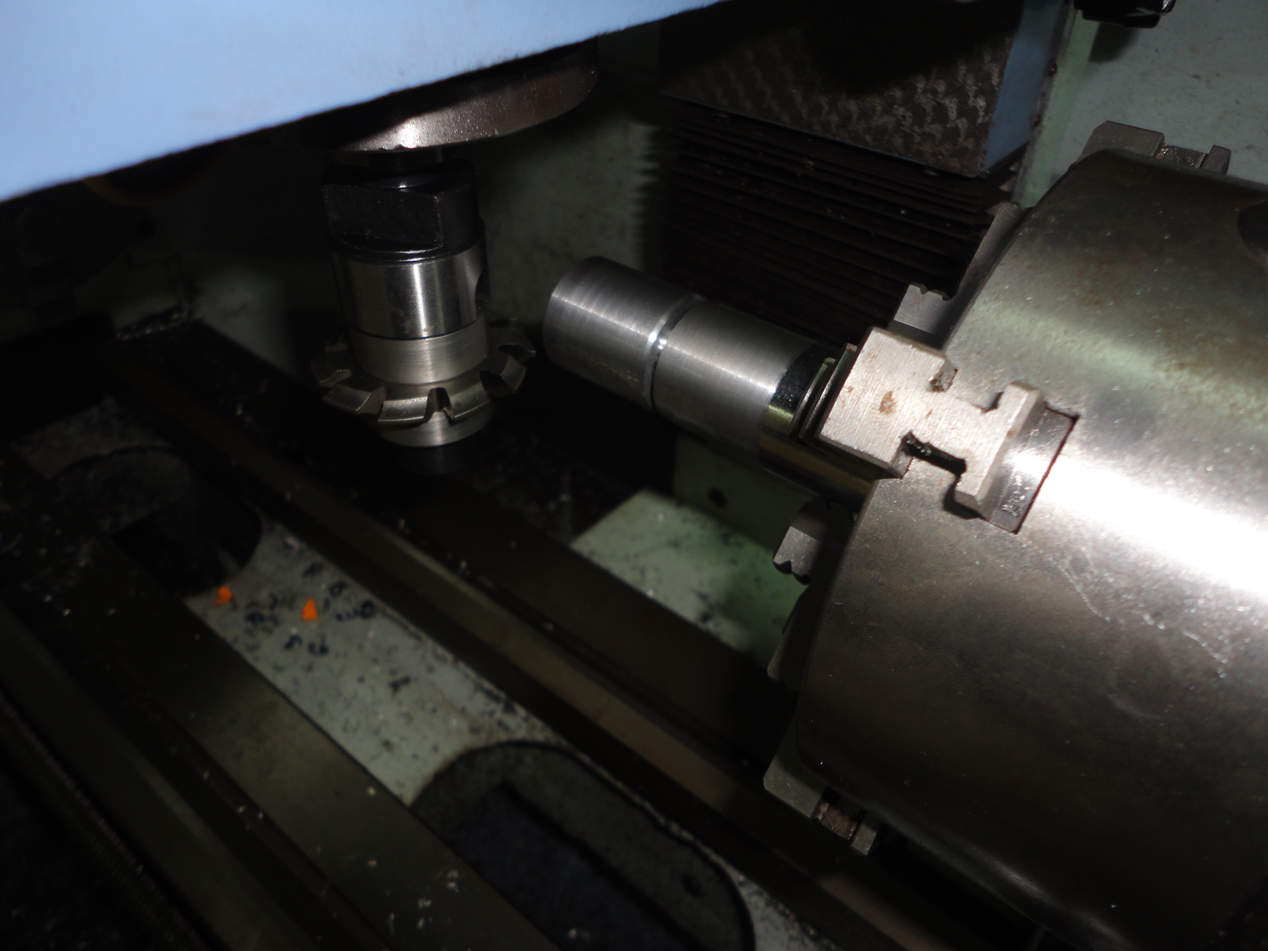

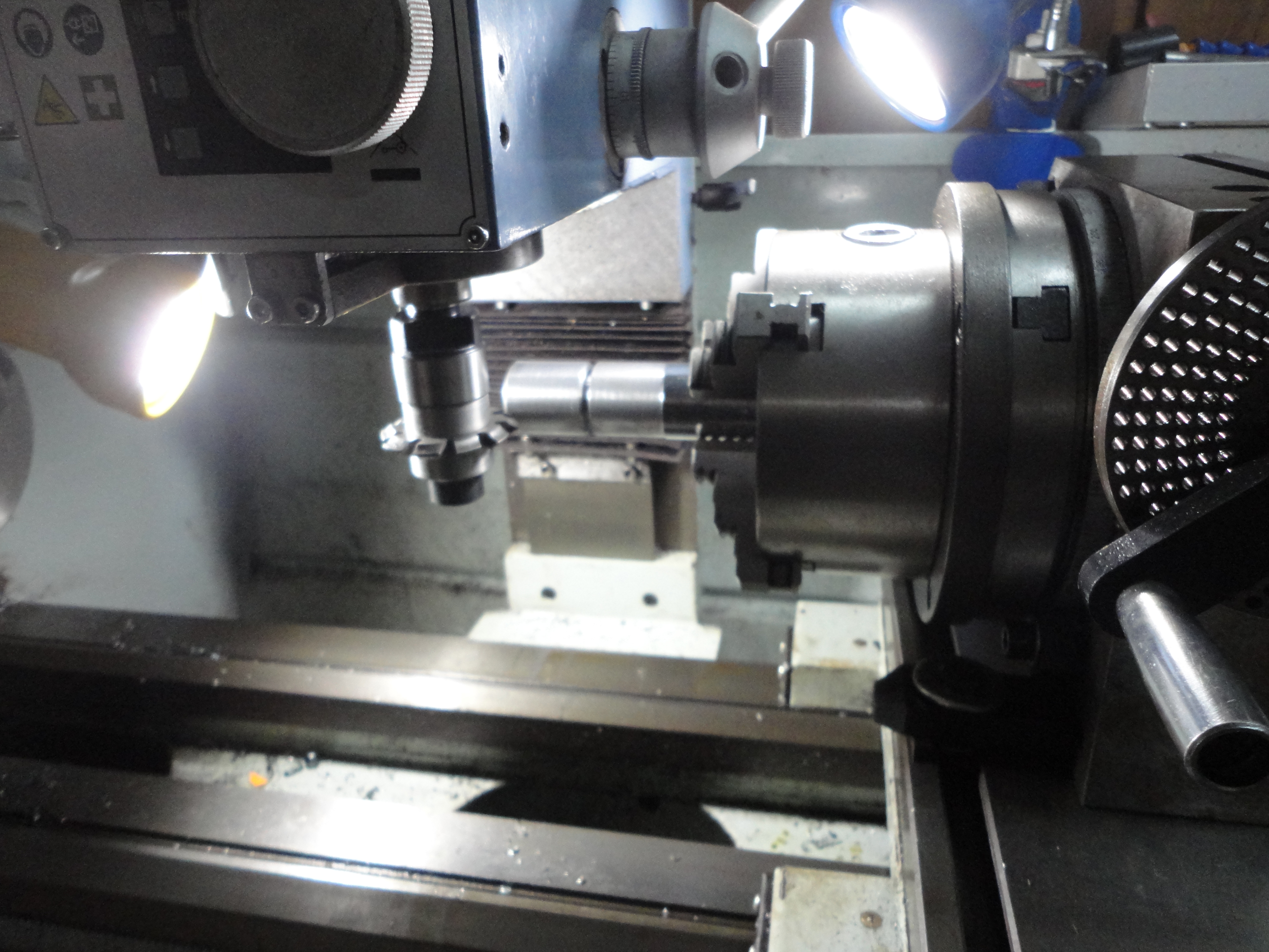

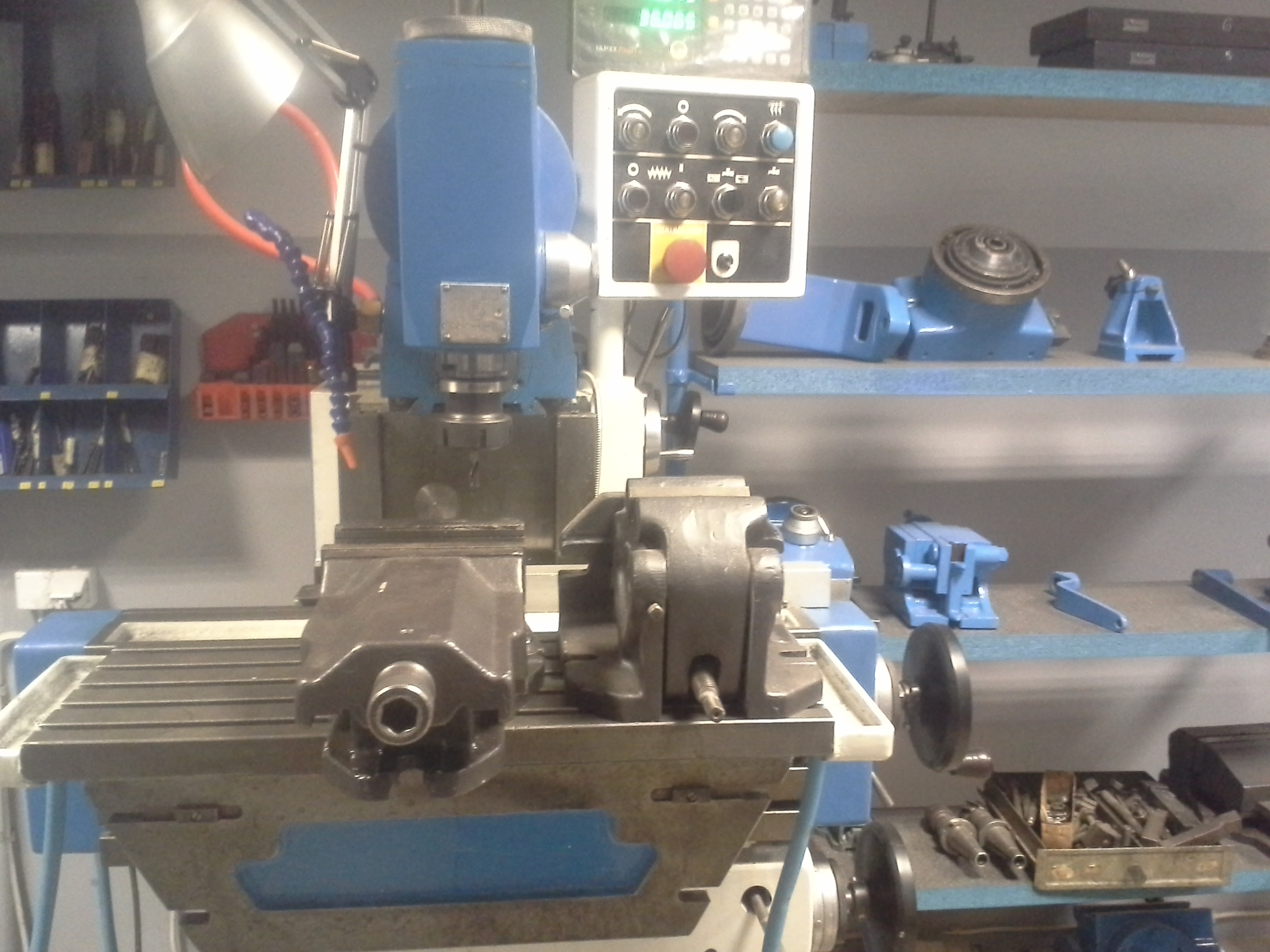

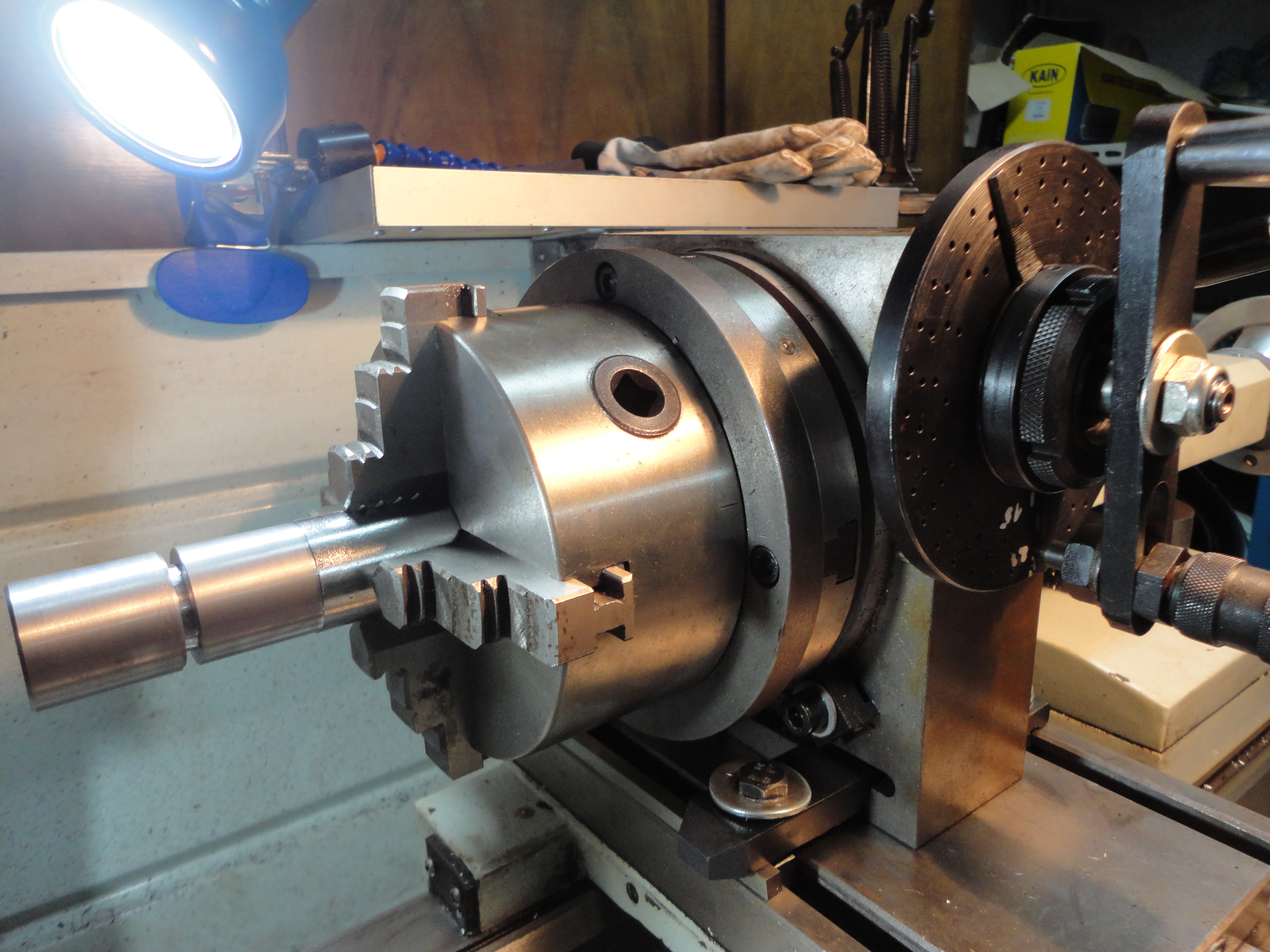

A ja mam przerobione giętkie szyje za parę złotych + ledy 7W/220V/E14 które w odróżnieniu od gorących żarówek nie pękają od bryzgów chłodziwa i wstrząsów
Obrazek Obrazek Obrazek Obrazek Obrazek
oświetlenie miejscowe pola roboczego frezarki
bez oświetlenia miejscowego
z oświetleniem..
oświetlenie pola tokarki
