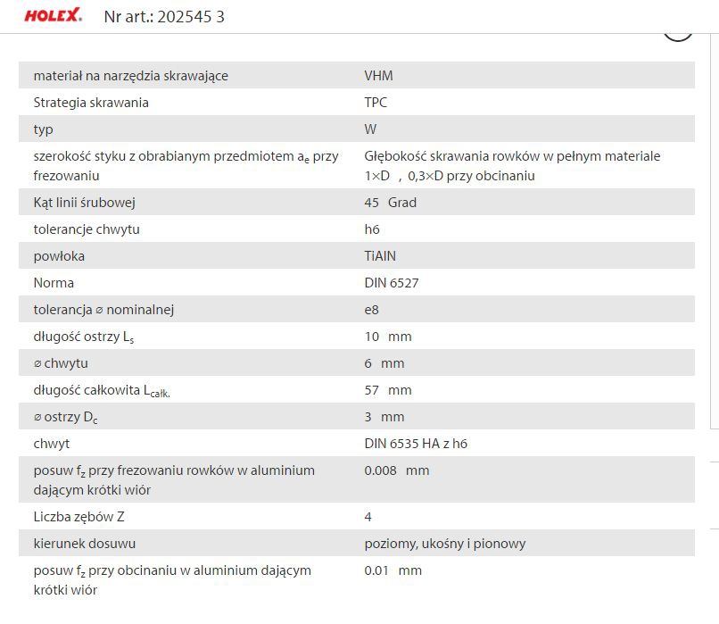

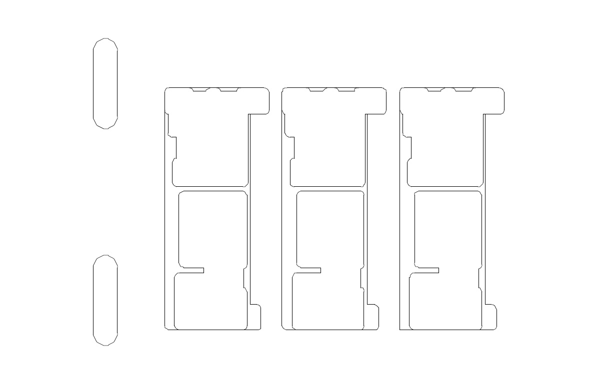

mam do wykonania 10 sztuk ramek (załącznik) w PA6, grubość 6 mm. Mam do dyspozycji małe centrum obróbcze. Wstępnie ramki zostaną wycięte na wodzie lub przez laser, zatem do obrobienia zostaną podebrania w 3 kieszeniach. Pierwsze przejście wykona frez fi12 żeby jak najmniej pozostawić dla mniejszego frezu. W kieszeniach trzeba zagłębić się na 1 mm i pojechać po obrysie tak żeby uzyskać to co widać na rysunku. Ponieważ promień zaokrąglenia rogów wynosi 1.5mm kupiłem od Dolfamexu:
http://sklep.dolfamex.com.pl/frezy_trzp ... 27,93.html
średnica fi3.
Problem polega na tym że nasza mała maszynka może zakręcić wrzecionem do max. prędkości 8000 obr.min. Ze strony Dolfamexu można odczytać że dla Alu o zawartości Si od 0.5 do 10% (a zaliczamy do tego PA6) Vc < 120 m/min.
A zatem, czy przyjmując Vc=70 m/min (7428 obr/min) i Vf na poziomie 60 mm/min da się to ładnie obrobić? Obróbka z chłodziwem.
