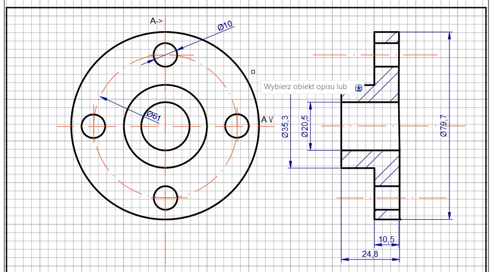

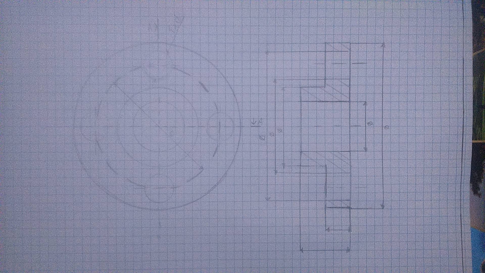

Cześć, bardzo prosiłbym o sprawdzenie poprawności wymiarowania i rzutu niżej zademonstrowanego elementu b
Z góry dziękuje za pomoc i poświęcony czas

nieczytelne, jakość zdjęcia nie pozwala ocenić co na zdjęciu jest.
brak wymiarów, to jak można wymiarowanie sprawdzać?
raz te znaki średnic pod, a raz nad kreską wymiarową?
Ogólnie po prostu śpieszyłeś się? No to miej pretensje do siebie, że nie pomagają.

Przepraszam za jakość zdjęcia, jednocześnie nie napisałem dokładnie o co chodzi. Jest to tylko rysunek poglądowy (taki szkic który mamy później narysować w cadzie) , bardziej chodziło mi czy wymiary są poprawnie rozmieszczone(Świeżak ze mnie:) pierwszy rysunek tulei). Co do znaków średnic masz kompletną rację zaraz postaram się to zmienić. Wymiary są dowolne. Aktualnie nie wiem czy uda mi się zrobić lepsze zdjęcie, ale postaram się coś z tym zrobić
@Edit
Niestety nie mam możliwości zrobienia zdjęcia lepszej jakości, ale przerysowałem rysunek do cada
I odpowiadam na pytanie. Nie, nie śpieszyłem się po prostu mam kompletny antytalent do rysowania czegokolwiek, mam nadzieję że kiedyś uzyskam jakaś wprawę

Masz a dużo wymiarów.
Najpierw wymiarujesz 4xR5 a na przekroju podajesz średnice θ50,9 i Θ70,9. To jest błąd.
Poza tym otworów nie wymiaruje się podając ich promień ale pojąc ich średnicę (chodzi o 4xR5).
Rysunków technicznych nie rysuje się na kartce w kratkę.
U góry masz wpisane A-> (nie do końca poprawnie narysowany symbol) a nie podałeś gdzie się kończy ta linia.

W temacie podano, że rysunek ma być odręczny!
co oznacza symbol AV na osi?

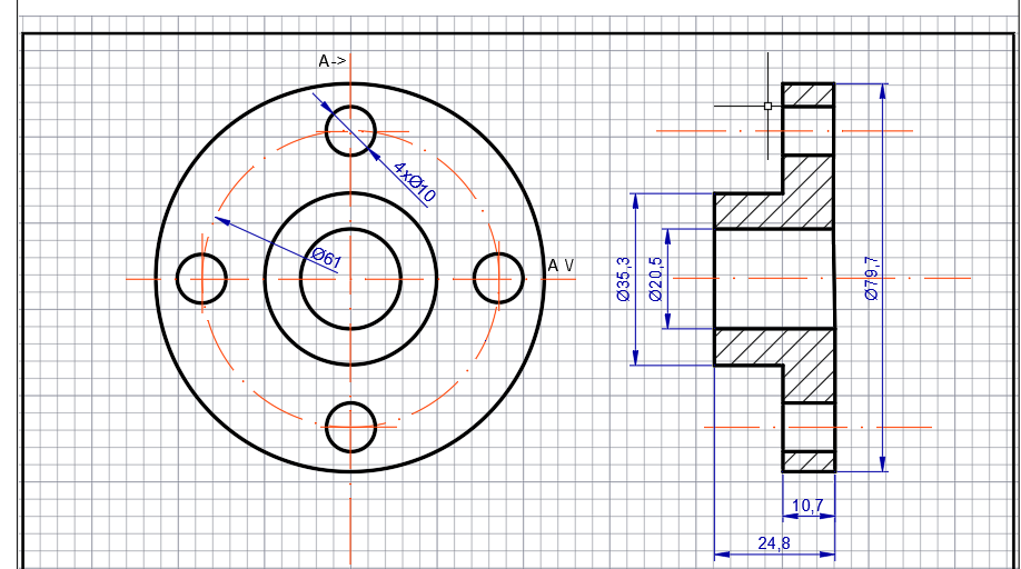

Czyli rysunek powinien wyglądać tak?
(i do tego muszę poczytać o "strzałkach" przekrojów w cadzie i to poprawić)
Co do rysowania na kartce w kratkę, wykładowca kazał nam na razie rysować na kartce w kratkę bo jest trochę łatwiej
(AV)- pseudo strzałka według mnie, co do rysunku odręcznego to nie mam jak przez najbliższy czas wstawić czegoś z czego dałoby się coś zobaczyć

Poczytaj w Googlach lub podręczniku o wymiarowaniu, oznakowaniu i kreskowaniu przekrojów
(to co pokreskowałeś wg PN oznacza ceramikę!), w jakiej odległościach wpisuje się wymiary od gabarytu i pomiędzy wymiarami...

Tak masz rację, kreskowanie zmienione (mam nadzieję na metal :)). Z tymi wymiarami to miałem chyba chwilowe zaćmienie umysłu. Poprawione rysunek numer n
Raz jeszcze dzięki za pomoc
