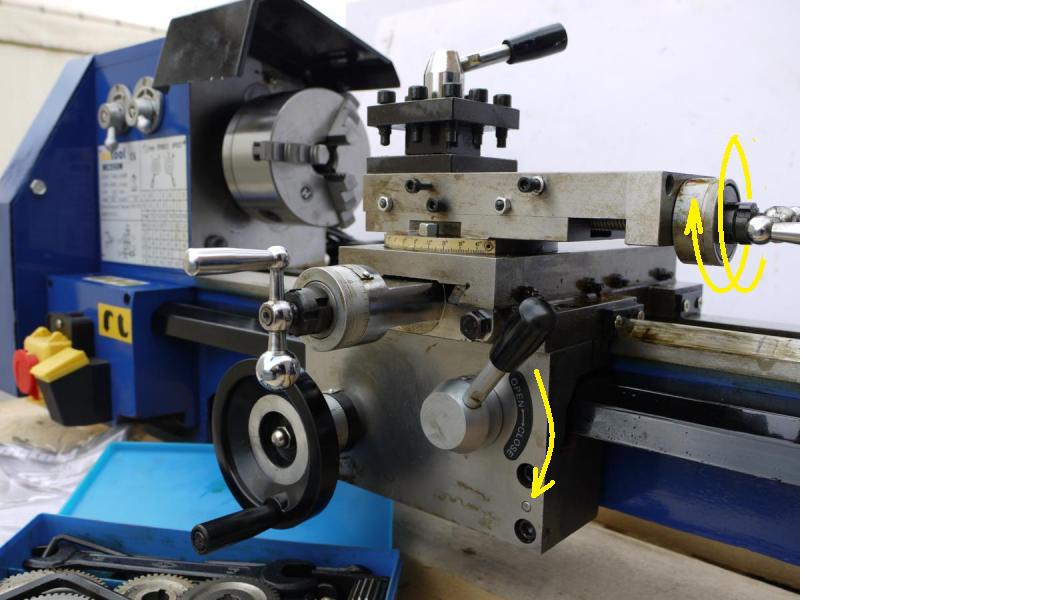

Witajcie,
Jakiś czas temu zakupiłem taka tokareczkę i trafiła mi się na nią poważniejsza robota. Podczas pracy okazało się, że tokarka praktycznie nie ma samohamowności na posuwie wzdłużnym i podczas toczenia czołowego ucieka mi. Czy to normalne? Poniżej filmik przedatwiający mój problem. Proszę o jakąkolwiek pomoc i będę wdzięczny za sugestie. Pozdrawiam
rynio_di
Posty: 1502
Lokalizacja: lublin
Post napisał: rynio_di » 10 gru 2016, 17:52
To jest prawidłowe zachowanie . Jak zapniesz zamek to suport nie będzie ruchomy .
clipper7
Posty: 2368
Post napisał: clipper7 » 10 gru 2016, 18:06
Johnny pisze:Czy to normalne?
A niby co miałoby hamować? Tam jest tylko listwa zębata, koło i ew., w niektórych przypadkach, prosta przekładnia. Dlatego stosuje się zacisk suportu. Samo zapięcie suportu na śrubie pociągowej jest zwykle obarczone pewnym luzem a proste tokarki często nie mają możliwości łatwego odłączenia napędu śruby (trzeba np. wyjąć koło zębate z przekładni).

Post napisał: Johnny » 10 gru 2016, 18:12
Gdzie jest zapięcie supportu, o którym koledzy piszą?
rynio_di
Posty: 1502
Lokalizacja: lublin
Post napisał: rynio_di » 10 gru 2016, 19:12
To taka dźwignia po prawej stronie na suporcie ściska nakrętkę dwu dzielną .

Post napisał: adam Fx » 10 gru 2016, 19:50
Oczywiście jak zapniesz nakrętkę to musi być rozpięta gitara bo inaczej będzie ciągną posuw. ja to robię inaczej mianowicie stosuje klocek oporowy https://youtu.be/Vbjy-yqLv1M?t=8m32s
Ps. skasuj sobie luz na suporcie bo bardzo łatwo go przesuwasz.

Post napisał: RomanJ4 » 10 gru 2016, 21:12
Johnny pisze: Podczas pracy okazało się, że tokarka praktycznie nie ma samohamowności na posuwie wzdłużnym i podczas toczenia czołowego ucieka mi. Czy to normalne?
Normalne.
Możesz zrobić 4 rzeczy:
- o zapinaniu zamka śruby pociągowej już koledzy napisali. Oczywiście musi być w tym czasie wyłączona. przybranie i dokładny wymiar przy toczeniu czoła wykonasz za pomocą ustawienia sanek narzędziowych (te pod imakiem nożowym)
- poszukać na płycie wierzchniej suportu śruby blokowania suportu nałożu (nie wiem czy taka jest w Twoim suporcie -nie mam instrukcji) i blokować go w czasie planowania czoła.
https://www.cnc.info.pl/topics56/przesu ... t40397.htm
http://www.micro-machine-shop.com/cross ... _gears.htm
Obrazek Obrazek
- możesz do tego wykorzystywać mocowany na pryzmie łoża, przestawialny zderzak suportu, do którego lewą ręką dociskasz pokrętłem suport, a nóż do materiału dostawiasz, łapiesz wymiar sankami narzędziowymi (j/w), i planujesz prawą. (bardzo wygodne rozwiązanie)
https://www.cnc.info.pl/topics89/nutool ... 971,40.htm
Obrazek Obrazek
- albo dorobić sobie zacisk

Post napisał: Johnny » 11 gru 2016, 06:39
@clipper7 - mam dużą tokarkę, ale leci na niej seria i nie opłaca mi się jej przezbrajać, małą nabyłem niedawno i się dopiero jej uczę. Mam serię 200 sztuk i nie opłaca mi się przestawiać dużej. Poza tym z całym szacunkiem do Twojej wiedzy, ale Twoje posty oprócz tego, że nabiłeś sobie kolejne 2 nie wniosły nic do dyskusji, a już na pewno mi nie pomogły.
@adam Fx - bardzo dziękuję za rzeczową odpowiedź. Śledzę Twój kanał na YT już dłuższy czas :-) Miło, że się odezwałeś. Zderzak na pewno sobie dorobię tylko z gotowym ramieniem, aby była możliwość dociskać go ręcznie.
