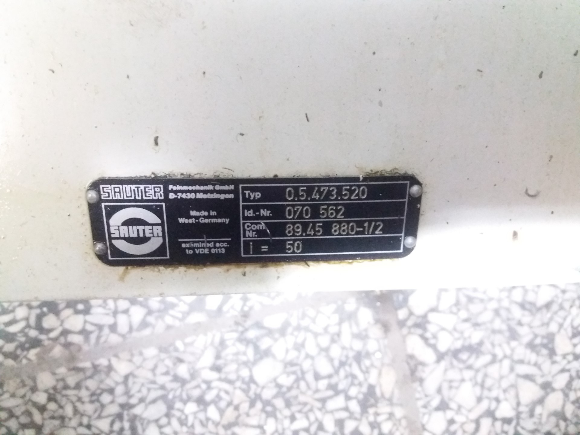

Głowica jak na foto(12 pozycji na dwóch okręgach) . Problem polega na tym ze nie załącza się napęd na napędzanym narzędziu.Wczoraj było ok , dziś rano odpalam maszynę i zonk :cry: .Po zadaniu M65 powinno zaryglować napęd na narzędziu(powinna wysunąć się zębatka w gnieździe oprawki) ale niestety tak nie jest. Próbowałem na pustym gnieździe i gdy lekko obrócę ta zębatkę to wtedy wysuwa się . Ale to nie koniec problemów , jak już zębatka się wysunie i chce włączyć na niej obroty to znowu trzeba lekko ja obrócić (o kilka ° ) i wtedy zaczyna normalnie pracować :???: . Kodów błędów nie ma żadnych. Wygląda na problem mechaniczny , jak się dostać do tego mechanizmu , ma ktoś może jakieś fotki , schematy...

Brak tu chronologii ale na początek może wystarczy , ja miałem inny problem czysto mechaniczny " rygiel nie blokował narzędzia" .
https://drive.google.com/drive/folders/ ... sp=sharing

Rozebrałem , od strony mechanicznej wszystko wydaje się być sprawne , wszystkie kola w przeniesieniu napędu da się obracać paluszkiem wiec usterka raczej elektryczna . Podejrzewam serwo : https://www.cnc.info.pl/topics65/serwo- ... t81549.htm . Ma ktoś jakieś sugestie :???:

Dla potomnych :wink: okazało się ze przyczyna był przerwany kabel zasilający serwomotor . Kabel wymieniony , napęd działa :mrgreen:
